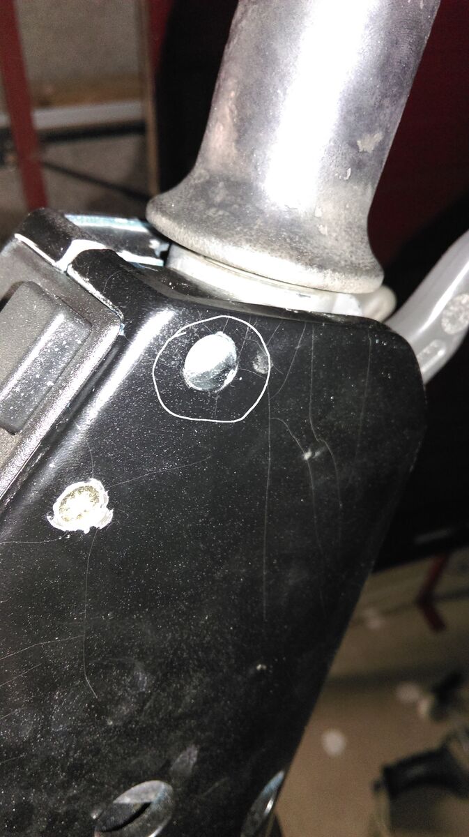

    Welche Schraube kommt da rein? Ist ne PK50XL2. Schraube fehlt links und rechts? Bild ist direkt neben/unter dem Gasgriff aufgenommen.

    Da kommt eine Blechschraube, etwa 30 - 35 mm lang, rein.
