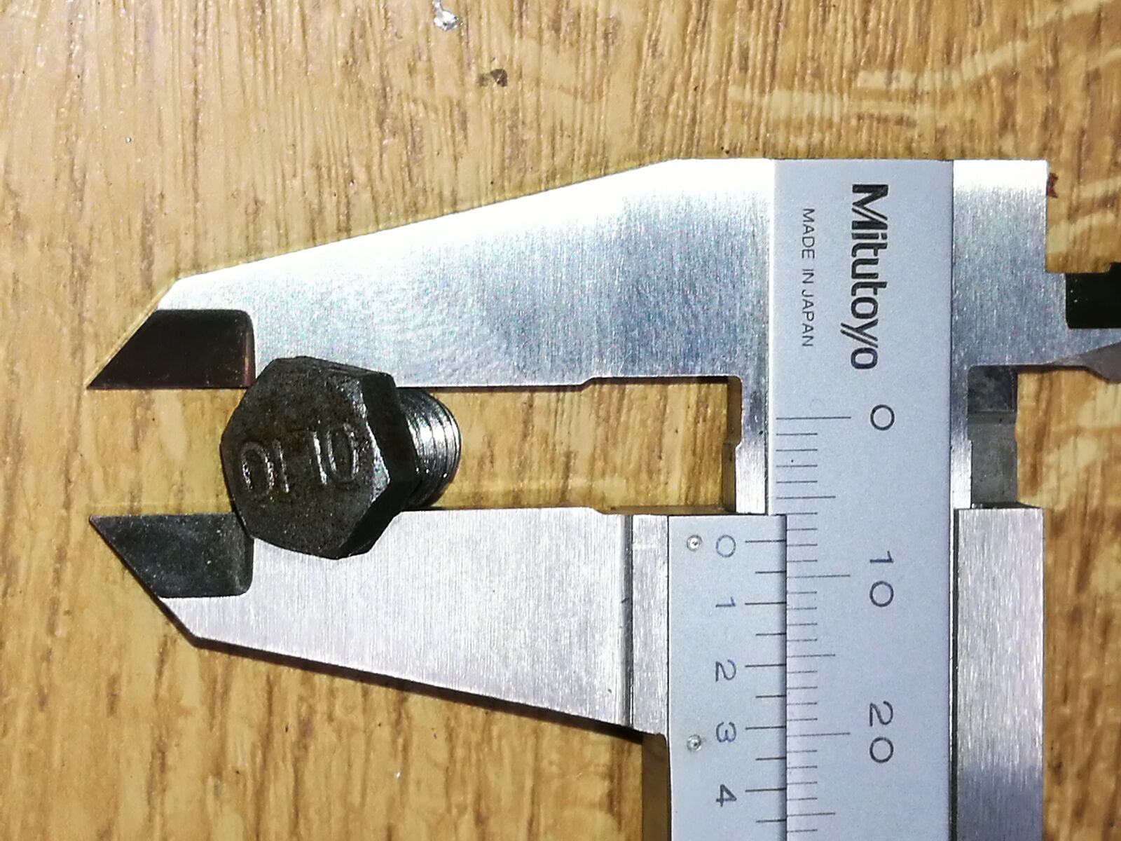

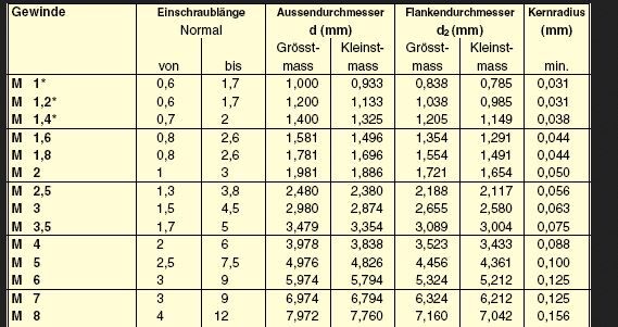

    ich mein auch das da M8 drinne ist.

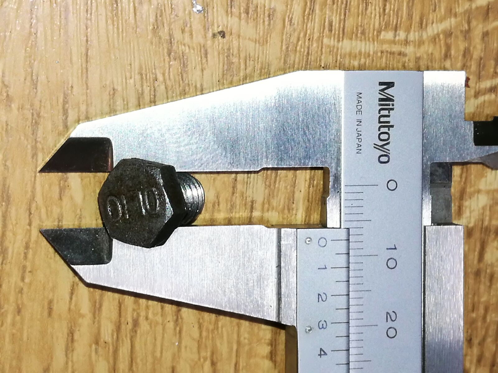

    ich hab gerade zur Sicherheit eine Ablassschraube und eine M7 & M8 Mutter in der Hand ---> M8 !!!

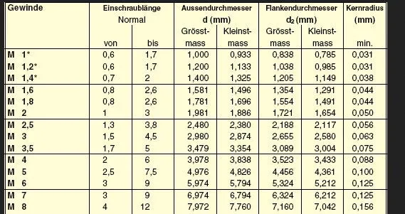

    Und nochmal die Oel Schrauben sind M 7 hier der Beweis :
  • ezio_auditore
    470
    3,735
    625
    • October 18, 2017 at 19:16
    • #9,311
    :D du siehst aber schon das die größer ist als 7 mm oder?
    wenn das M7 wäre dann wäre die etwas kleiner als 7mm. In dem Fall dann ~ 6.9mm bis ~6,7 (Nach Toleranz 6g)
    Das ist M8 was du da hast.
    Vespa P125X ´81er | 15PS
    Vespa P80X
    • October 18, 2017 at 19:21
    • #9,312
    schon , ist aber nicht 8mm
    Italia Mist halt... :D

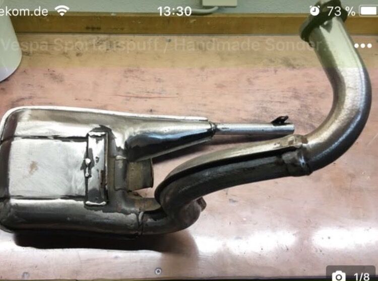

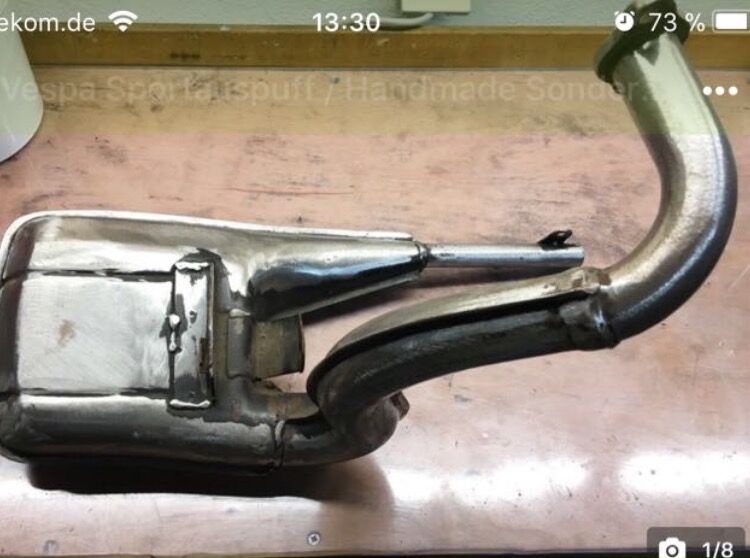

    Hat von Euch vielleicht schon jemand diesen Auspuff gesehen!? Sieht aus wie eine Mischung aus Righthand und Normal -Auspuff..
    Der Krümmer hat einen Innendurchmesser von ca. 28mm. Der passt wohl auf eine Smallframe
    Einmal editiert, zuletzt von Kawitzi (October 18, 2017 at 21:08)
