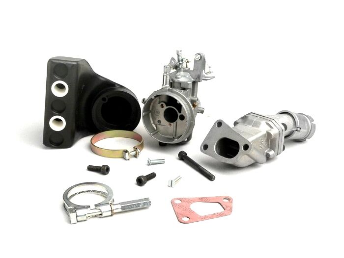

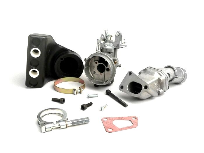

    • #9,379
    Ich hab mal wieder Falschluft und kann es nicht lokalisieren. Neuen Vergaser hab ich gekauft/eingebaut (alter war ausgenudelt - Schrauben haben trotz längeren an der Wanne nicht mehr gegriffen)...
    Setup ist folgendes:
    XL2
    Polini Membran Ansaugstutzen (zu dem kommen wir gleich)
    Dellorto SHBC 19.19E
    Pinasco 102
    Piaggio Banane mit Krümmer für Smallframe
    Eine Frage an euch: Benötigt man auch in diesem Setup eine Hülse für den Ansaugstutzen? Ich habe das Teil so vom Vorbesitzer bekommen/war verbaut. Der Ansaugstutzen sitzt IM Vergaser und die Schelle liegt am Vergaser an und drückt eben Vergaser-Ausgang und Rohr zusammen? Ist die Konfiguration richtig oder fehlt hier die Hülse? Ich meine, das Ding passt ordentlich da rein und an den Gummi zum Abdichten habe ich auch gedacht, aber langsam bekomme ich das Gefühl dass da irgend was fehlt und das dort mein Falschluftprobelm herkommt?
    Ich finde ansonsten auch keinen Falschluft-Herd mit Bremsreiniger - das einzige was auffällt ist: Die Vespa ändert die Drehzahl, wenn man absteigt, es scheint also sobald Gewicht drauf ist irgendwas dichter/undichter zu werden :( Motor gespalten im Mai 2017.
    Auf diesem BIld sieht es so aus als ob die Hülse dabei/benötigt werden würde... Ich hab die noch nicht einmal...
    3,205
    31,833
    5,705
    • February 14, 2018 at 06:42
    • #9,380
    Die Gussschutzhülle dichtet zusammen mit dem Filzring bzw. O-Ring ab. Wie hast du den Vergaser denn ohne Hülle fest bekommen?
