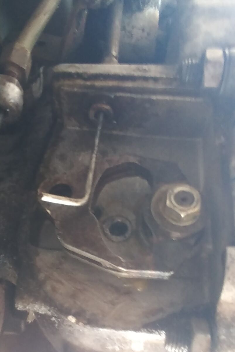

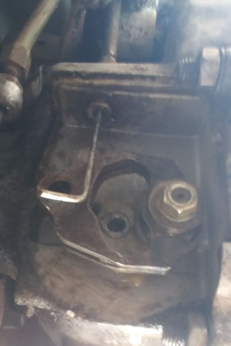

    Hey
    Habe gerade eine Panne mit meiner PK XL 2
    Die Schraube die mein Gangzug festhält ist lose.
    Hier mal ein Bild
    Habe die klaue schon auf dem Leerlauf per Hand gestellt. Sehe ich das richtig das ich den Draht durch die Öffnung führen muss und der Nippel ins Loch kommt ?
    Wird was schwer da der Draht gebogen ist oder soll das so sein ?
  • seb.d.
    Dauergast
    1,683
    13,118
    2,249
    Bensheim, Deutschland
    • May 29, 2018 at 13:04
    • #9,739
    Draht grade biegen.
    Schraubnippel in das Loch stecken.
    Jetzt Draht such den Nippel fummeln.
    Is ein wenig gefummelt aber es geht.
    Im 3. Oder 4. Gang is es übrigens einfacher.
    Mein V50 Winterprojekt
    Mein PK Projekt
    3,184
    31,802
    5,703
    • May 29, 2018 at 13:05
    • #9,740
    Der Draht muss gerade sein und wird dann in die Klaue eingeschoben, wenn die Schraube im Loch ist.
