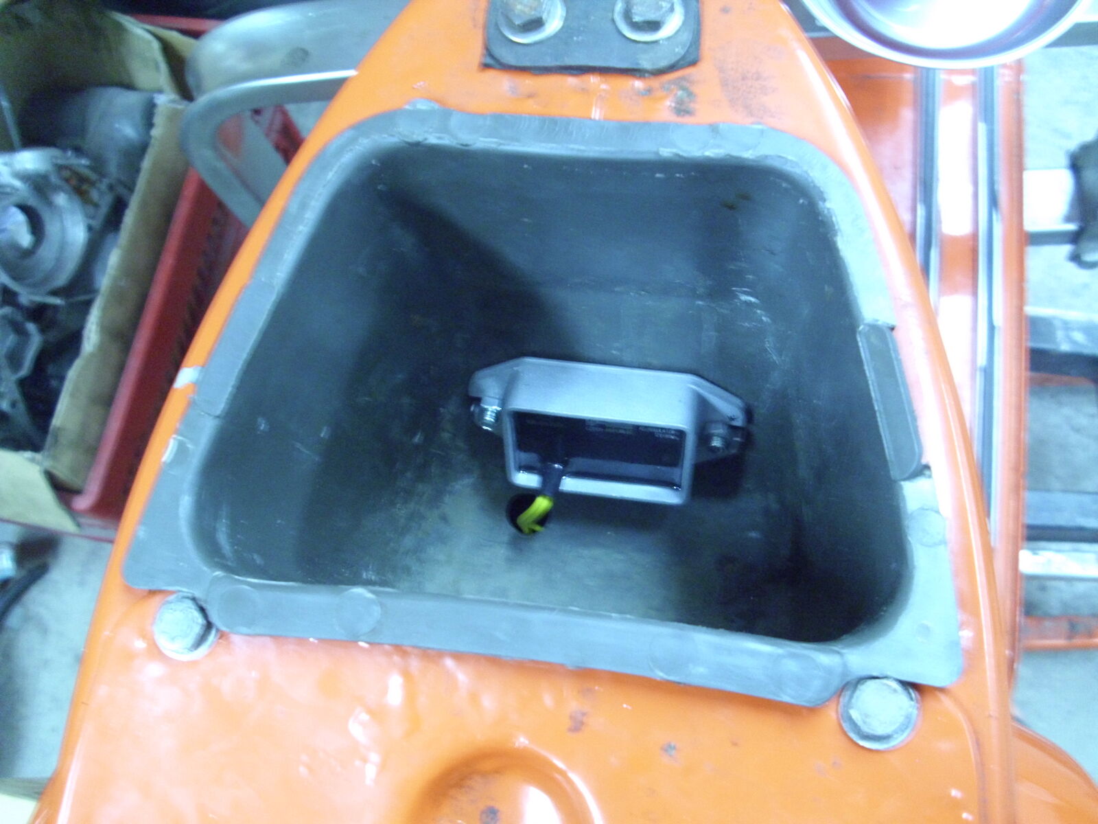

    Heute zum ersten mal die SIP Zündung in ne V50 eingebaut. Kann nur empfehlen,sehr gut verarbeitet,Einbauanleitung (leider nur auf Englisch, übersetzung wäre cool).
    Ansonsten gibt´s nix zu meckern klatschen-)
    Hatte Anfangs übersehen das der Spannungsregler zwingend über das Chassis auf Masse zu legen ist. Da hat´s mir 2 Satz Birnen durchgehauen.Nachdem ich die Masse verlegt hab ging das einwandfrei.
