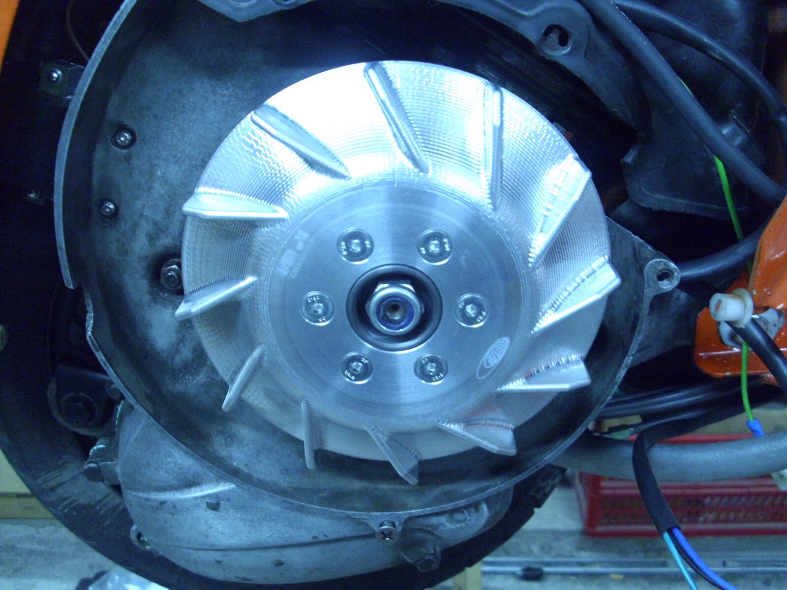

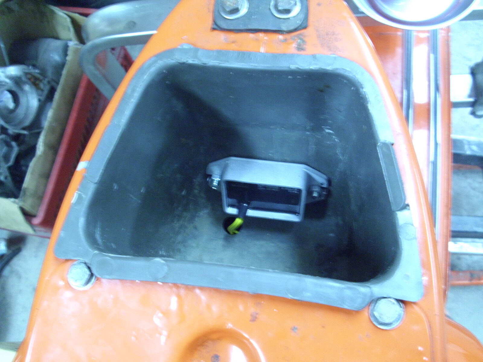

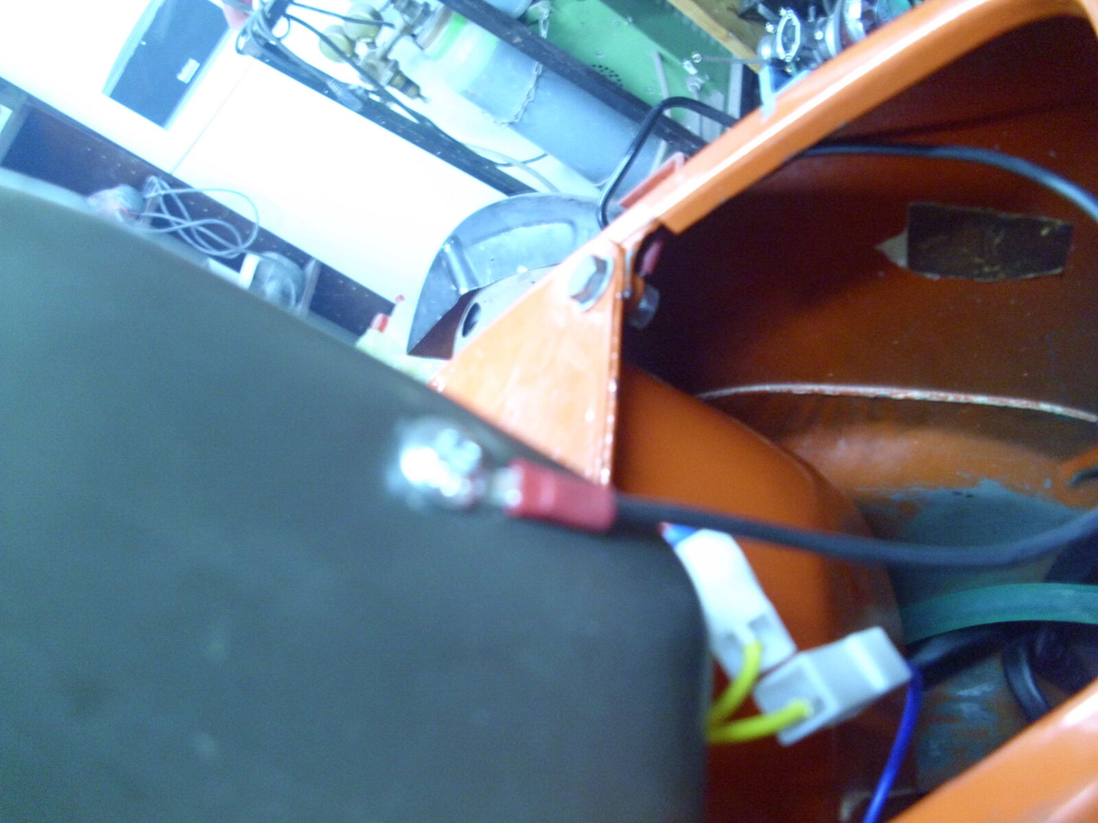

    Heute zum ersten mal die SIP Zündung in ne V50 eingebaut. Kann nur empfehlen,sehr gut verarbeitet,Einbauanleitung (leider nur auf Englisch, übersetzung wäre cool).
    Ansonsten gibt´s nix zu meckern klatschen-)
    Hatte Anfangs übersehen das der Spannungsregler zwingend über das Chassis auf Masse zu legen ist. Da hat´s mir 2 Satz Birnen durchgehauen.Nachdem ich die Masse verlegt hab ging das einwandfrei.

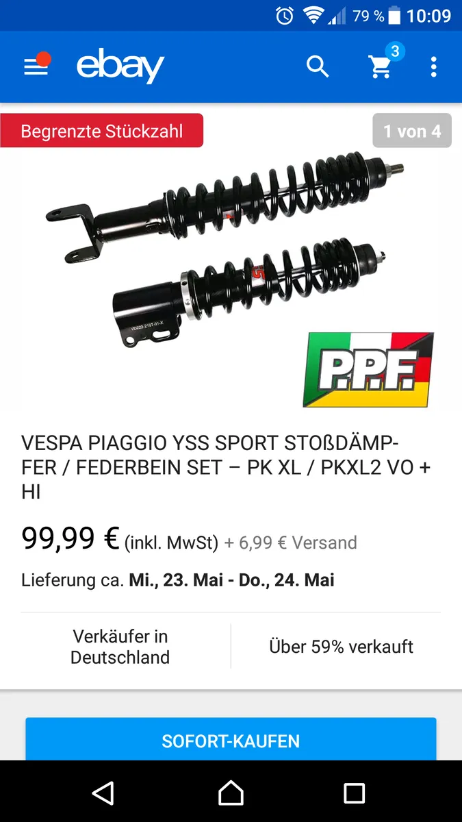

    Will mir neue stoßdämpfer verbauen und habe diese hier zB im Internet gefunden
    Sind ja nicht teuer
    Aber sind die auch gut?
    Oder hat jemand bessere Vorschläge bzw Kauftips
    Fahre ne vespa pk 125 xl
