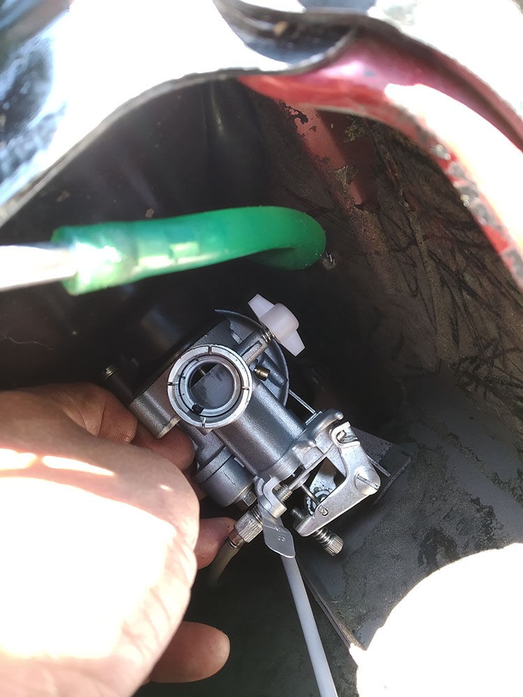

    Apropos 16.15F - hier eine (Anfänger-)frage. Ich baue den gerade (mal wieder) ein und frage mich, wie weit der Gasschieber zurückgehen muss wenn ich die Leerlaufeinstellschraube ganz hoch schraube und den Gashahn ganz zurückstelle.
    Muss der Gasschieber ganz geschlossen sein oder kann er ein wenig geöffnet sein?
    Bei mir sieht es momentan so aus, weiter geht er nicht runter, was mir etwas komisch vorkommt:
    Am Zug habe ich nichts geändert. Wenn ich den aushänge, schliesst sich der Schieber komplett. Durch den Zug gibt es also eine gewisse Vorspannung, die den Schieber momentan zu ca 1/6-1/4 öffnet.
    Einmal editiert, zuletzt von humppabrother (March 29, 2019 at 11:32)

    Der Gasschieber ist immer etwas geöffnet

    Danke Moritz. Also Du würdest das Ding so einbauen? Hatte irgendwie in Erinnerung gehabt, dass der Schieber ganz runter ging, wenn ich die Leerlaufregulierschraube ganz rausgeschraubt hatte, aber da kann ich mich auch täuschen.
    Im Normalbetrieb ist der Gasschieber leicht geöffnet damit der Roller im Leerlauf läuft. Aber das stellst du mit der Standgasschraube ein. In deinem Fall würde ich sagen das entweder die Zughülle nicht in der Einstellschraube ist sondern dort klemmt, oder du den Nippel für den Innenzug zu weit draufgeschoben hast.
    Eigentlich sollte der Schieber ganz zu gehen. Dann stellst du den Leerlauf mit der Standgasschraube ein und mit der Einstellschraube sorgst du dafür das der Zug in dieser Stellung beim Drehen des Gasgriffs sofort am Gasschieber zieht.
    das ist definitiv zu weit offen für standgas
