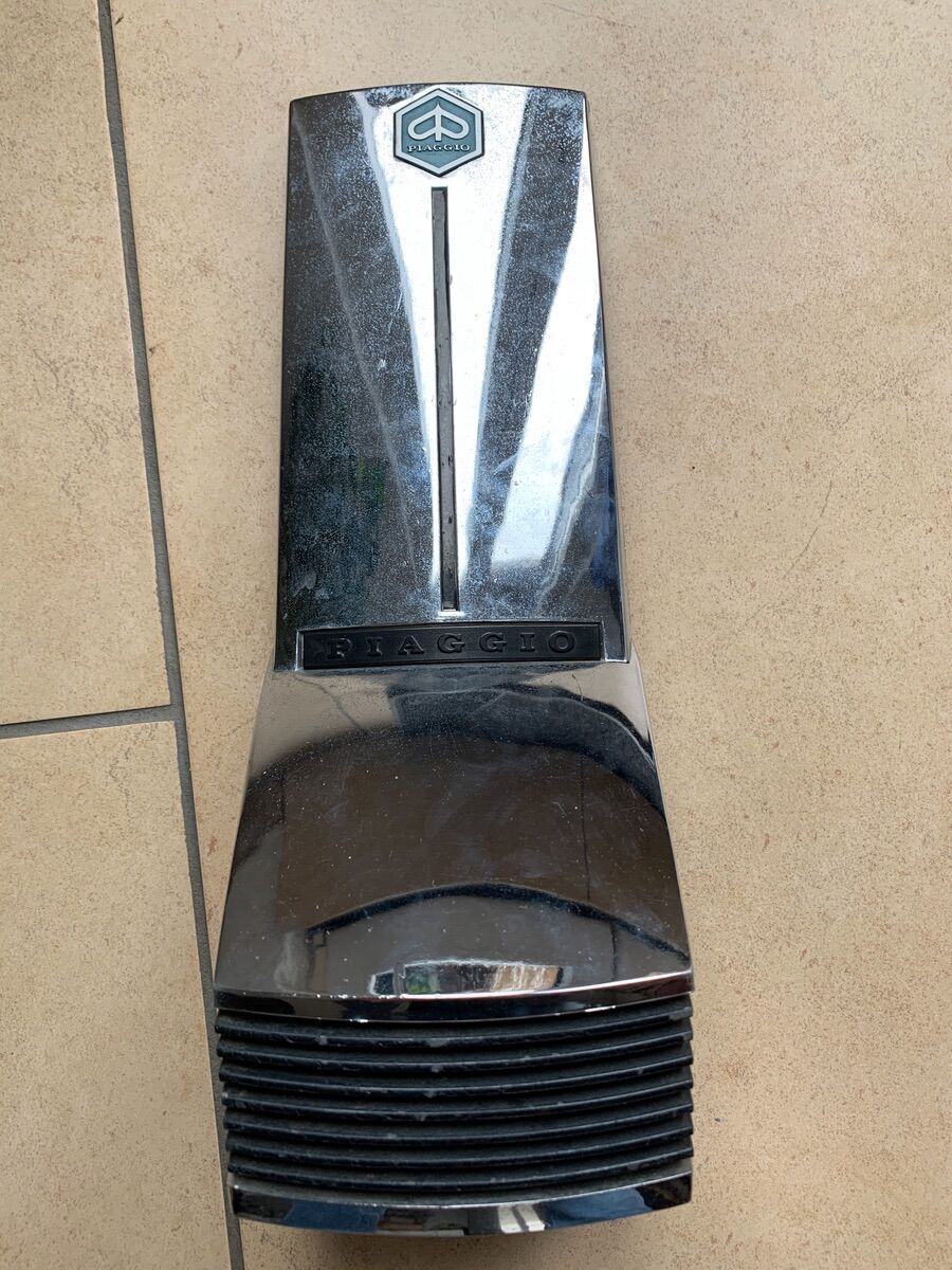

    Welches Reinigungs-/Pflegemittel benötige ich, um eine PX Lusso Kaskade in Chrom-Optik wieder aufzufrischen:
    - Autosol Reinigungspolitur für verchromte Kunststoffe
    - Nevr Dull
    Danke für eure Hilfe...

    ich schwör auf elsterglanz
    aber die rote für chrom verwenden!

    Zitat von Tanatos
    Gibt es da wirklich einen merkbaren Unterschied zur blauen?
    ja, die blaue fühlt sich "rauer" an (meine ich :D )
