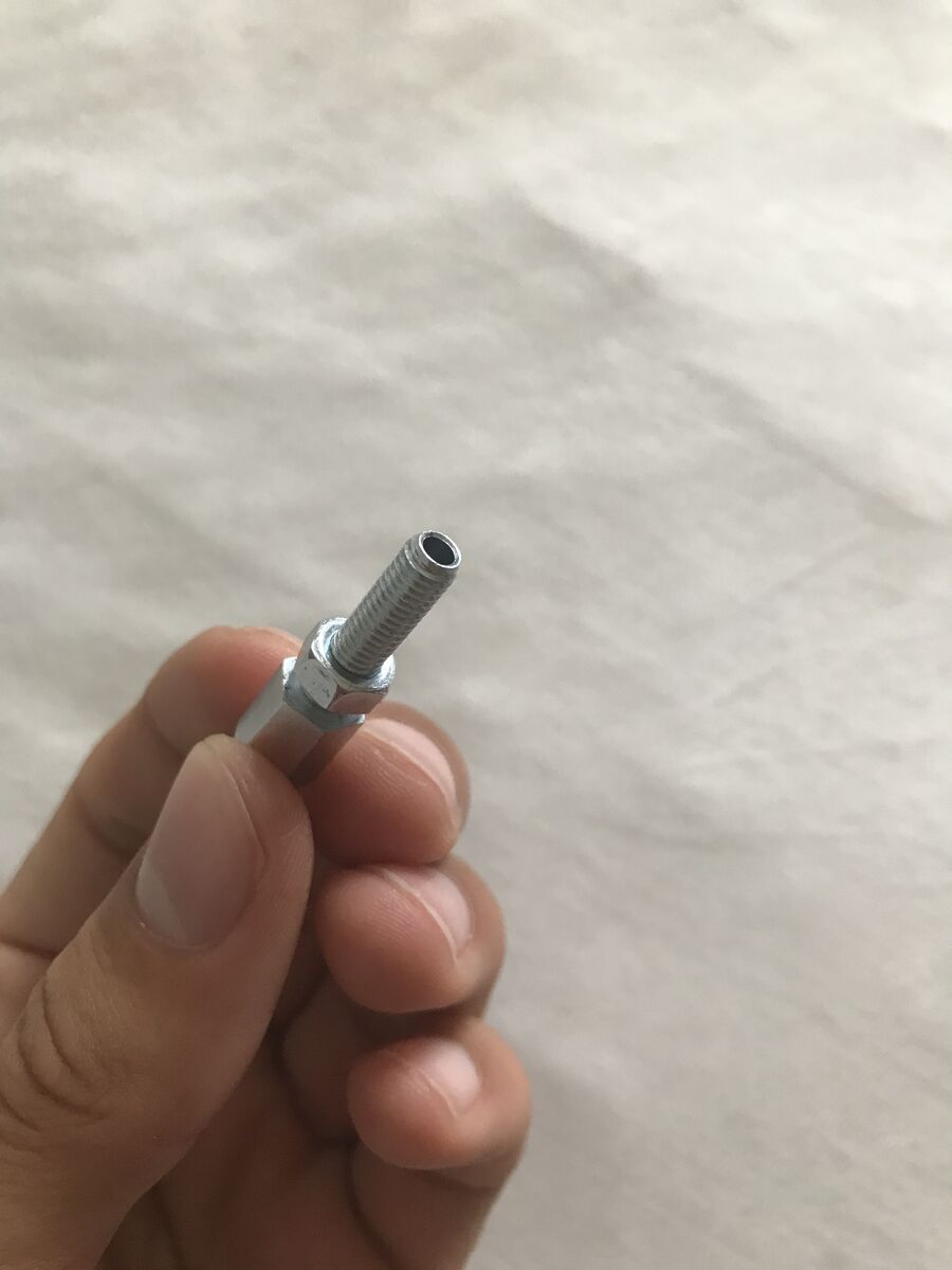

    Leute ich bin kurz vorm durchdrehen: Ich habe leider meine Einstellschrauben für die Schaltzüge verloren und mir neue m5 besorgt, jedoch passen die nicht, bzw. mir kommt es so vor, dass sie nicht rein wollen und zu gross sind.
    Sind die m5 die richtigen oder brauch ich da m4????
      • 55.31 kB
      • 321
  • DerDennis
    544
    5,783
    1,039
    Frechen(bei Köln)
    V50 Special, Bj.'80
    • August 4, 2020 at 14:39
    • #11,049
    eigentlich sollte M5 passen. Vielleicht ist das Gewinde ja verdreckt?

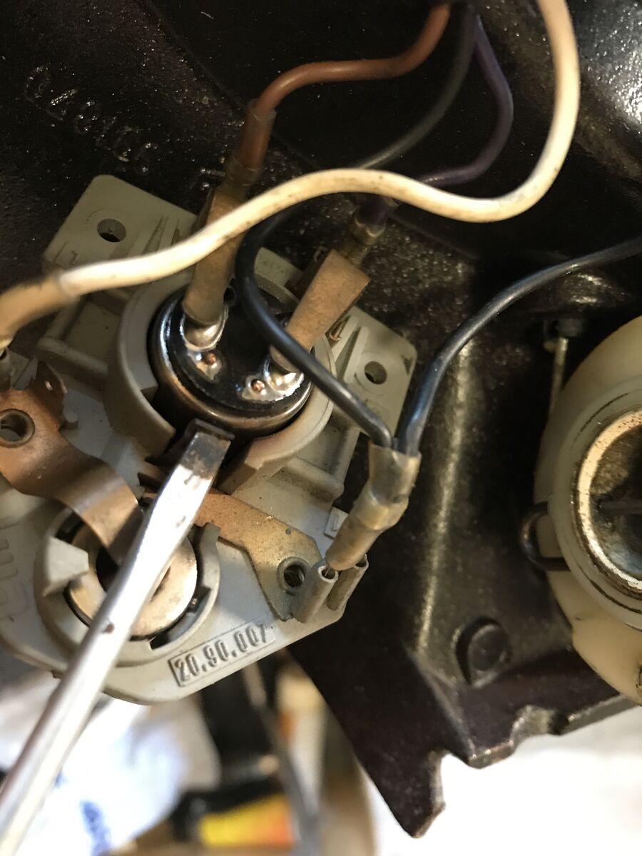

    Bei mir funzt das hauptlicht nicht und ich habe dann eine neue birne gekauft jedoch immer noch nichts und dann habe ich gesehen, sobald ich diese Kontaktstelle auf die Birne drücke, bekommt sie licht: Meine Frage jetzt: soll ich dieses teil zur Birne hin biegen oder darf diese stelle keinen Kontakt haben?siehe bild, wo der schraubenzieher zeigt
      • 124.69 kB
      • 346
  • Kawitzi
    2,701
    16,866
    2,505
    • August 7, 2020 at 19:41
    • #11,058
    Das ist dein Masseanschluss für dein Leuchtmittel, die darfst du ruhig zum Leuchtmittel ( Glühbirne ) biegen.. aber nimm diese vorher aus der Fassung ;)
