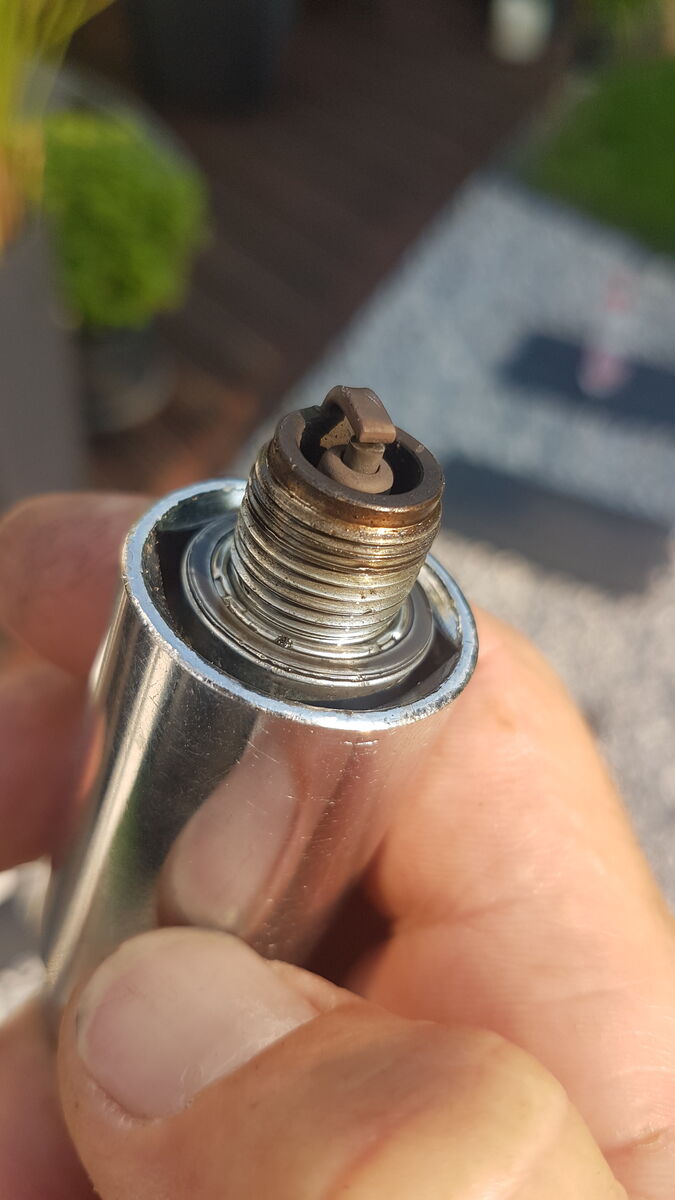

    verbaut ist jetzt einen Polini Banane , die war vorher auch dran . Hab noch einen Polini Right Hand probiert aber der garnicht . Übersetzung ist original 2.54
    Noch zu fett ? =O
    Kerze sieht nach Vollgas und dann sofort Kupplung und Aus, so aus

    Zitat von Stahlkehle
    komme ums verrecken nicht schneller als 82 Kmh .....
    Verbaut , Malossimembran, Phbl25 , D22 -2Kerbe Nadel, 104 Hd, Polini GG Zylinder , Überströhmer bearbeitet , Lippwelle usw. Motor ist dicht , ASS auch , kein Benzin im Öl , Richtige Mischung 100ml auf 5L , Ramair Filte ..... Kerze Rehbraun,
    Alle vier Gänge ziehen sauber durch aber dann ist Ende ...... oder kann das an den warmen Temperaturen liegen ????
    Vorher lief sie 105 kmh mit dem 19.19 und Drehschieber.... ...
    Alle Düsen von 98 bis 130 durch, Nd's von 44 bis 70 ......
    Fuß ist von der Bremse , keine Zusatzgewichte dabei , No Fat Chicks on Board......
    Verglichen auf der Vespa- Setupt Seite ...... bin Ratlos ......
    Wo wolltest du denn hin, wenn sie vorher so gut lief? Der olle Membranmist geht eh immer kaputt, frag mal Remco, der kann da n Lied von singen...
    Noch zu fett ? =O
    Ich würde nochmal n Test ohne Luftfilter fahren, son PHBL kann auch mal seine Tgen haben.
    Vorstellbar ist auch das die Übersetzung in dieser Kombi zu lang ist und der Motor gar nicht bis zum Peak dreht.
    Zündung?
    Ansonsten hätte ich je nachdem ob und wie der Auslass/Einlass bearbeitet ist Düse unter 100 angesetzt.
    Ähnliches Setup mit PM40 bin ich bei 98er (gemessen) HD raus gekommen. OHNE LuFi
    Wenn es so extrem heiß ist, ist normal das die etwas träger sind.
    Ohne kurzen 4ten kann das mit der 2,56 auch eng werden das sie enddrehzahl erreicht.
    Ich würde als erstes mal nach der Zündung schauen

    Zitat von Blechkultur
    Zündung?
    Das glaube ich bald eher das sie am Ende ist mit den ausdrehen.
    Werde es morgen nochmal probieren und mal runterdüsen, das Wetter wird ja langsam milder..... den luffi werde ich mal weg lassen ...
