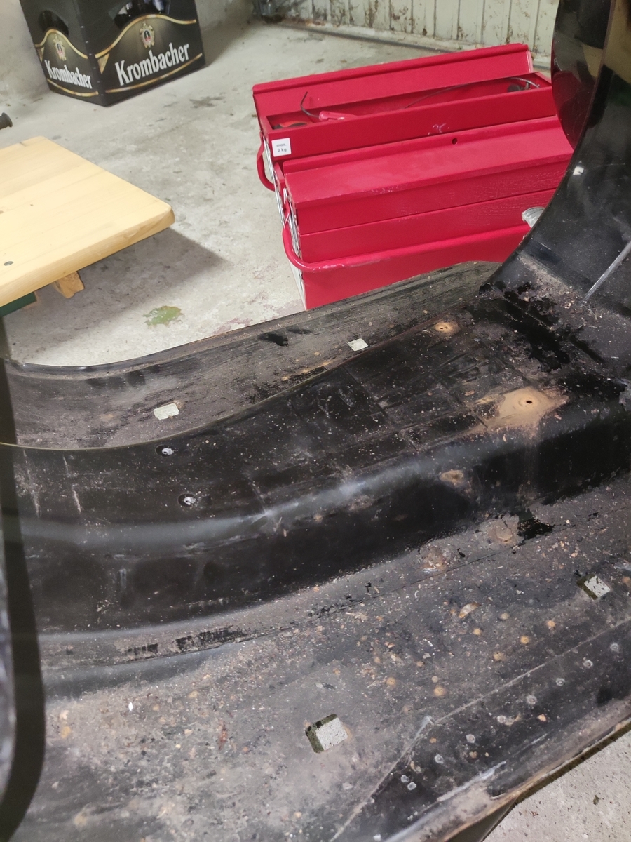

    Da hat sich Dreck gesammelt ist durch das Loch unten am Bremspedal reingekommen kann man das irgendwie gut sauber machen ?

    Das Mittelding meine ich wo der Kabelbaum verläuft

    Kaskade vorne abbauen oder unter dem Tank... das sind die zwei Möglichkeiten meiner Meinung nach :-2
    Das Loch im Rahmen unten für Kupplung und Schaltzüge wird zu eng sein

    Also wenn durch das Loch beim Bremspedal Dreck durchkommt, dann landet der auf der Strasse.
    Falls du Dreck im Tunnel haben solltest, dann kommt der entweder aus der Vergaserraum oder von vorne (Kaskade).

    Jau stimmt ich schau Mal nach danke
