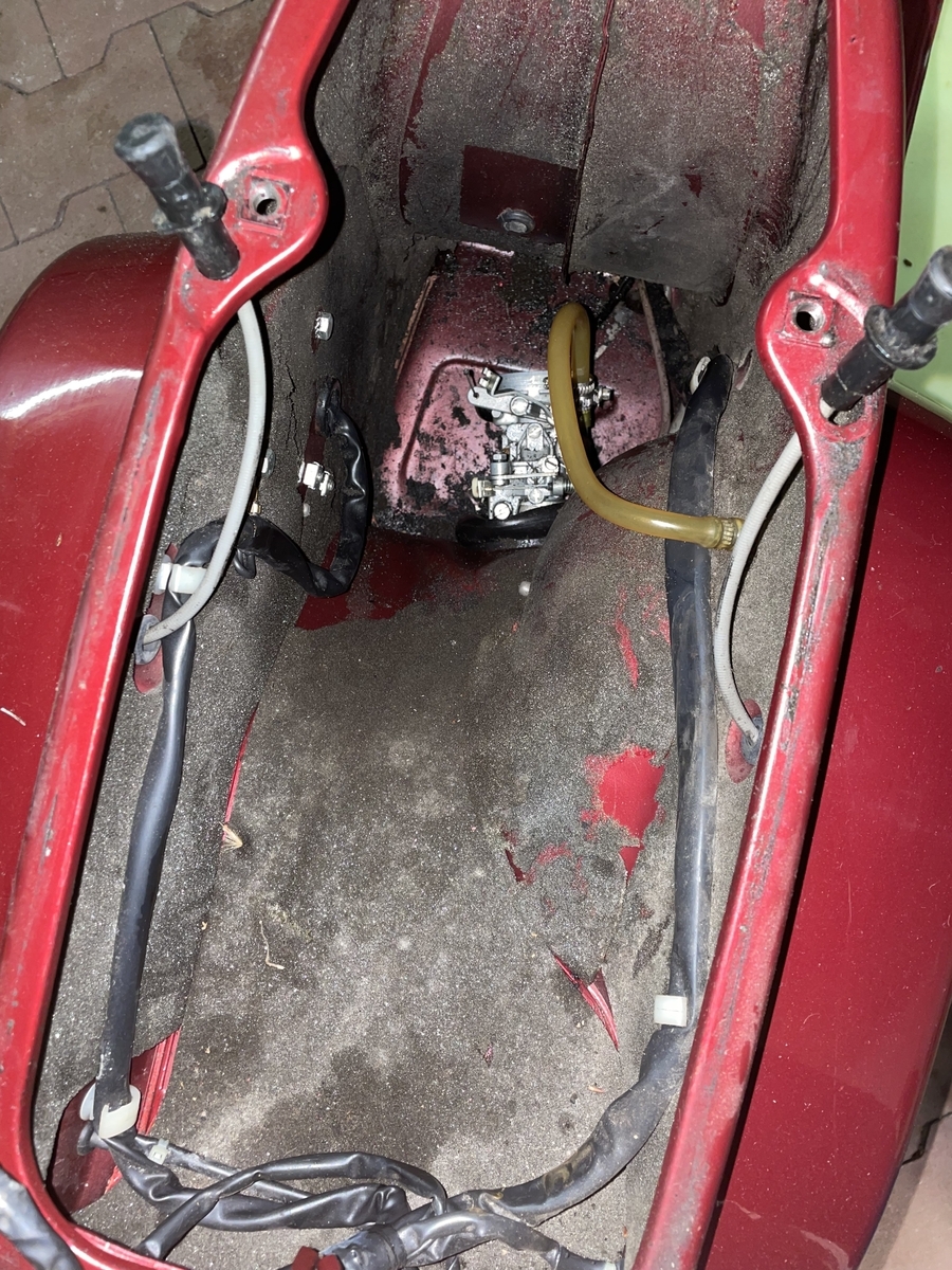

    • January 12, 2022 at 19:29
    • #12,203
    Ist von meiner PK xl2 von 91.
    Habe ich mir vor einigen Monaten zugelegt
    und bin gerade dabei alles zu zerlegen.
    2,164
    13,854
    2,324
    • January 13, 2022 at 01:20
    • #12,204
    ist bei meiner XL2 auch zerbröselt, ich hab's rausgesaugt und gut ist.
    Unterschied mit/ohne: kann ich nicht mehr sagen, für mich ist es ohne ok.

    • January 13, 2022 at 07:37
    • #12,206
    Zitat von Wowa89
    Welchen Sinn erfüllt die Schaumstoffschicht im Rahmen ?
    Muss das so ?
    Rauskratzen ?
    Danke vorab
    ja, mach raus, da es eh nur in den luftfilter bröselt, und hörbar keinen unterschied macht ...

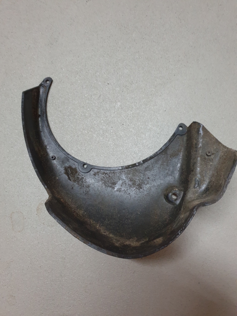

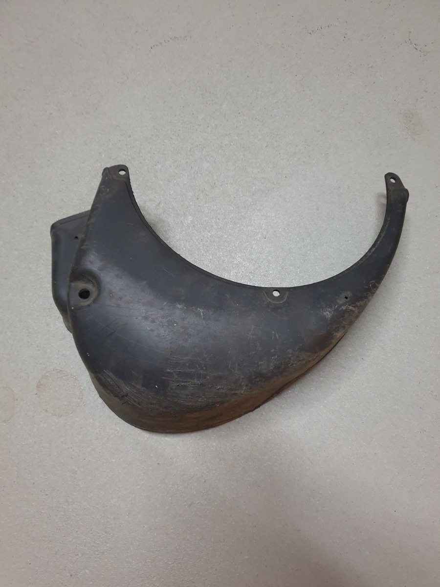

    • January 15, 2022 at 00:38
    • #12,212
    und bei der xl2 gibt/gab es noch den ominösen Motordampfer....
    Habe ich noch iwo im Keller rum liegen...
  • Schebby
    683
    1,663
    193
    Nordkirchen
    PK 50 xl, V50, Cosa125
    VSFM
    • January 15, 2022 at 08:14
    • #12,213
    Ist das eine Plastikabdeckung mit Schaugummi an der Innenseite die die rechts unten am Motor befestigt wurde?

    • January 15, 2022 at 12:15
    • #12,216
    Ja

    • January 15, 2022 at 13:32
    • #12,218
    Zitat von Fantine
    Rechts unten am Motor ???
    Ja, das Teil:

    • January 15, 2022 at 15:53
    • #12,219
    Dann hab ich auch noch eine liegen.
    Die sollten Schall reduzieren?! ich dachte die sollten ne xl2 noch unattraktiver machen dass man den Preis weiter drücken kann :-4 .
  • Fantine
    542
    13,307
    2,547
    Duisburg
    PK 50 XL 2
    • January 16, 2022 at 11:36
    • #12,220
    Noch nie gesehen, das Teil ( liegt vermutlich nur in Kellern herum )...
