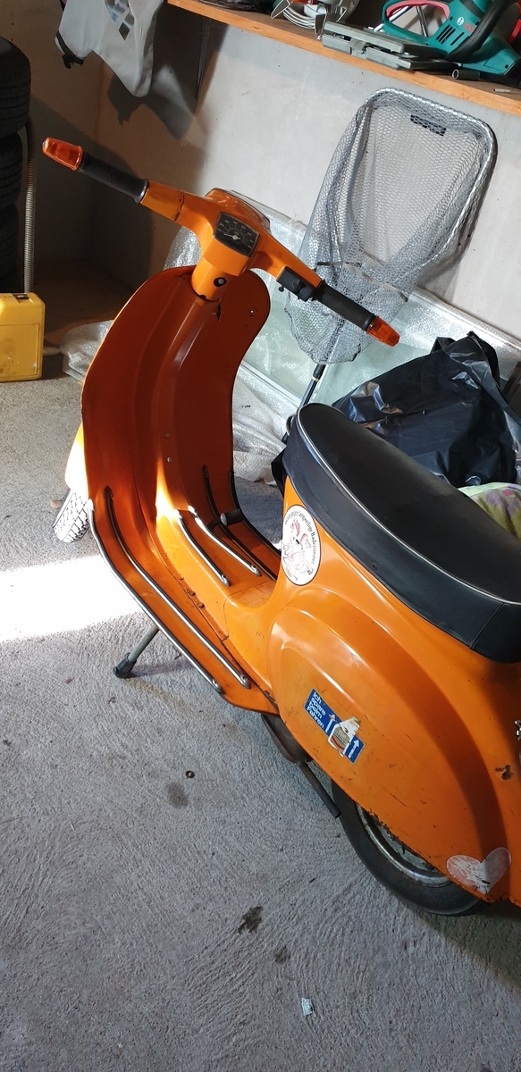

    kann mir einer zufällig die Farbe sagen? Deutsches Modell bj.73

    • April 17, 2022 at 13:05
    • #12,507
    Das dürfte Arancio 907 sein.

    • April 17, 2022 at 16:51
    • #12,508
    Danke

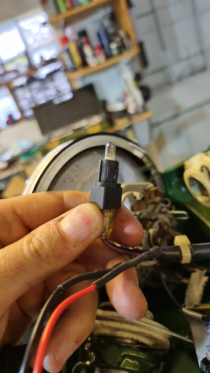

    jemand ein Tipp für mich wo ich diese Fassung her bekomme? Ist für die kontrolle leuchte meiner Pk80s

    • April 17, 2022 at 22:22
    • #12,510
    SIP?
    SCK?
    Louis?
    Polo?
    Eventuell auch bei Conrad oder Reichelt
  • Dennfred
    • April 18, 2022 at 07:44
    • #12,511
    Zitat von tonitest
    SIP?
    SCK?
    Louis?
    Polo?
    Hab ich alles schon durch...ohne Erfolg. Hatte sogar mit SIP und Scootercenter telefoniert
    4,146
    21,801
    3,514
    • April 18, 2022 at 07:58
    • #12,512
    Das Zeug ist schon eine Weile aus dem Programm verschwunden. Ich habe selbst für einen Pflegeroller sowas vor ein paar Wochen ersetzt. Gelegentlich wird es einzeln auf eKA angeboten, ansonsten würde ich Dir empfehlen einfach einen kompletten PK-Lenker zu kaufen. Den solltest Du so etwa für 100 Euro bekommen können.

    • April 18, 2022 at 08:28
    • #12,513

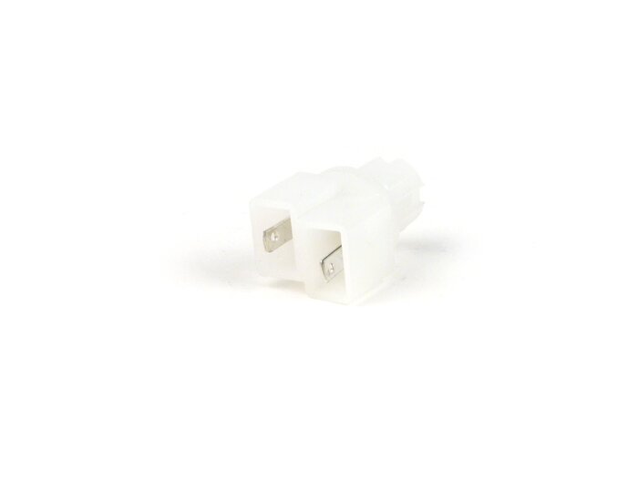

    Fassung für Kontrollampe -PIAGGIO- Vespa PK S, PK XL2, PK HP
    www.scooter-center.com
    Ist das nicht die passende Fassung?
    4,146
    21,801
    3,514
    • April 18, 2022 at 08:39
    • #12,514
    Zitat von bjwgeseke
    https://www.scooter-center.com/de/fassung-fue…IxoCVN8QAvD_BwE
    Das sieht gut aus klatschen-)
  • Dennfred
    • April 18, 2022 at 13:59
    • #12,515
    Schwer zu erkennen. Aber für 5,40 € versuche ich mein Glück. Danke
