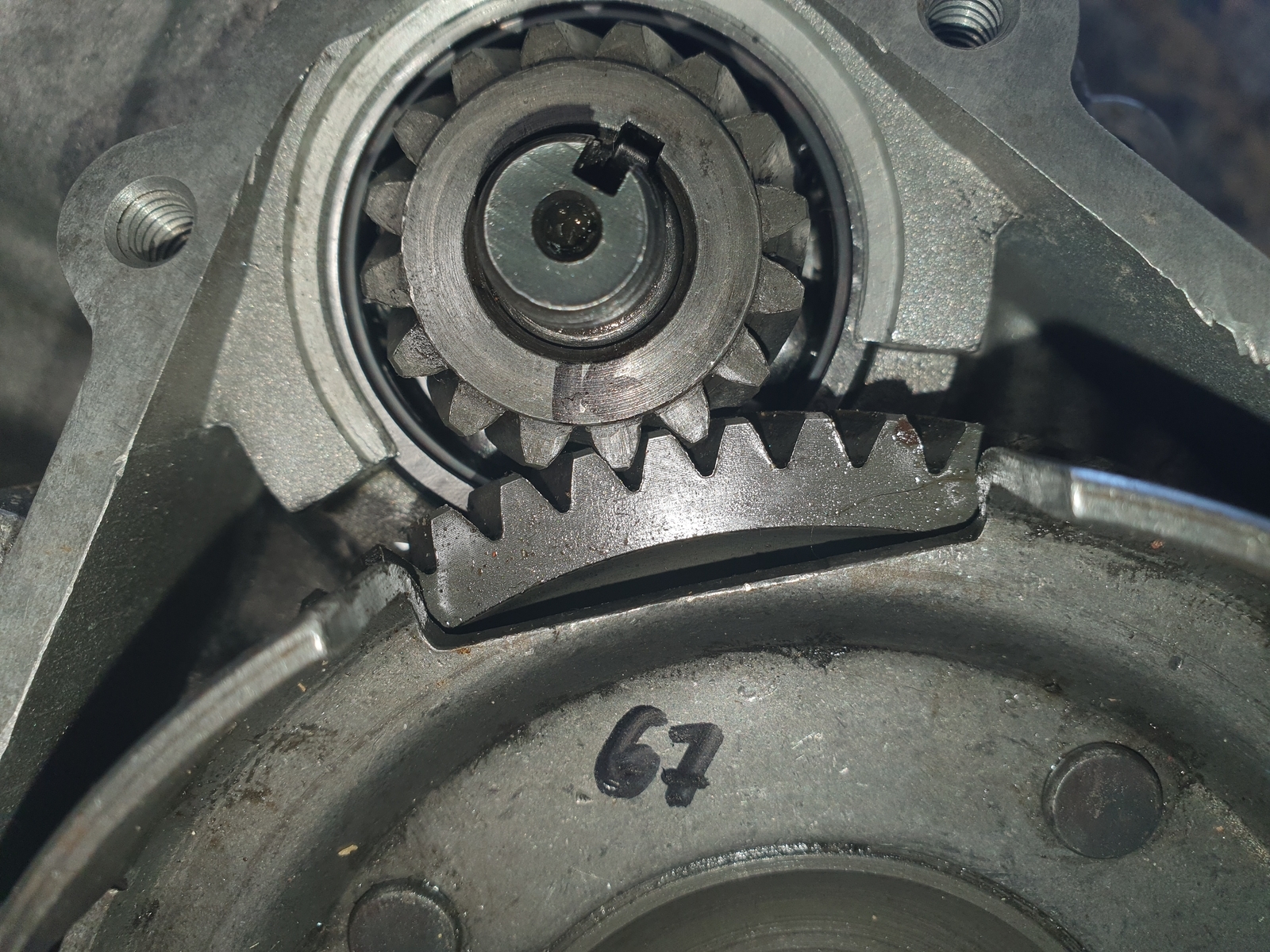

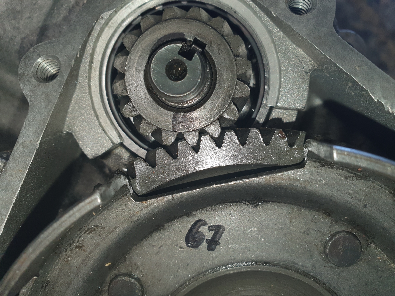

    Hallo Freunde,
    v50 special
    Drei Gang
    50ccm
    Ich möchte folgende Primärkonstellation verbauen 67 / 16 (4,19)
    Die Teile stammen aus meiner Primär Sammelsurium Kiste.
    Nun habe ich zwischen den Zahnrädern Spiel.
    Ist das normal oder was denkt ihr?

    Das passt nicht zusammen.
    Zum 67er gehört ein 18 er ( 3,72 ) - und die ist zu lang für 49 cm³

    Sind in deiner "Primär-Sammelsurium-Kiste" die zusammengehörenden Räder auch zusammen gebunden mit einer Schnur oder Kabelbinder?
    Würde sich anbieten.
    Fantine hat recht, das gehört nicht zusammen.

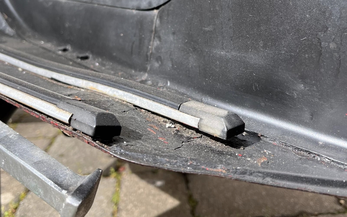

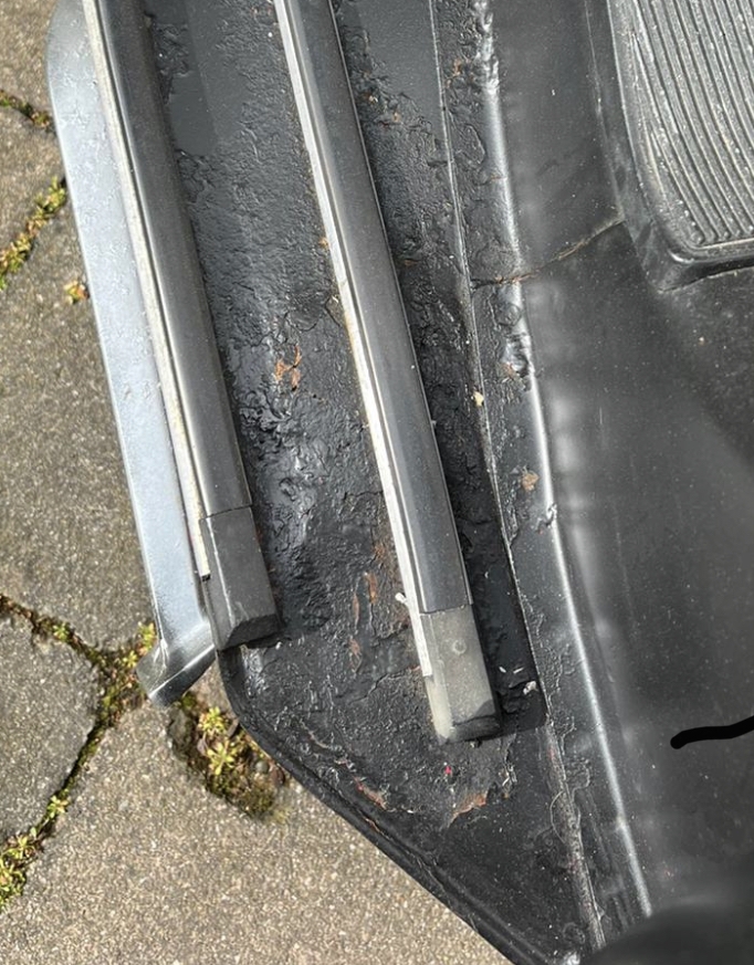

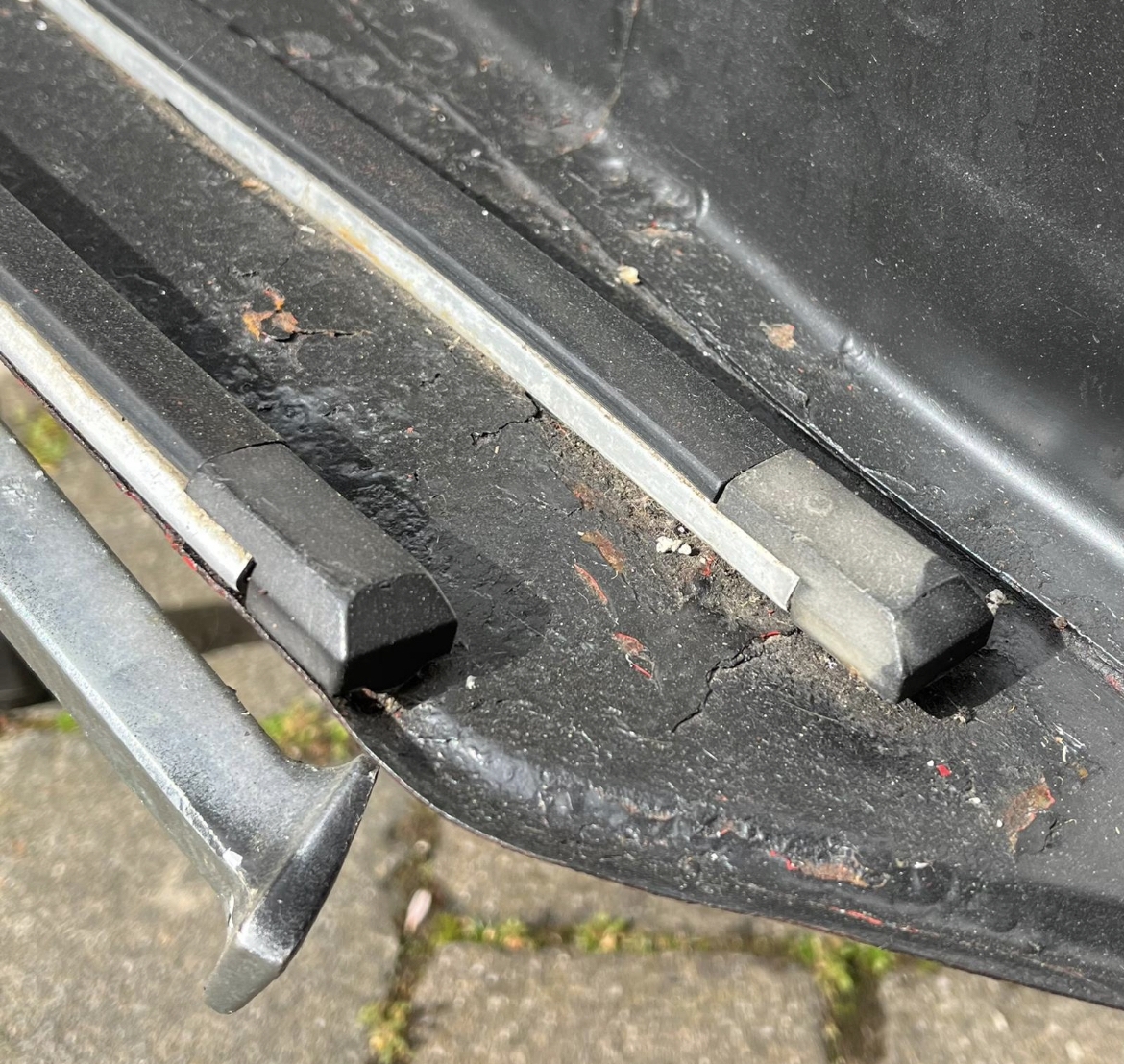

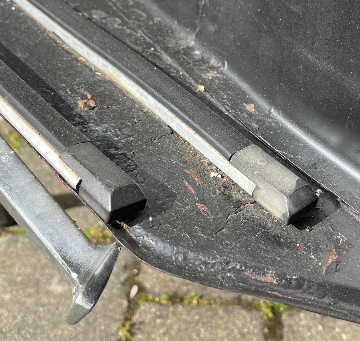

    Also bei meiner V50 Special bj73 Deutsches Modell 3 Gang hab ich auch 16/67 verbaut gehabt.
    FRAGE? In welcher Reihenfolge gehören die Gummipuffer der Seitenklappe rein :?: 2Kleine 2Große 1 Mittlerer
    ...aber sicher nicht diese wild Gemixte und nicht a. W. ...
