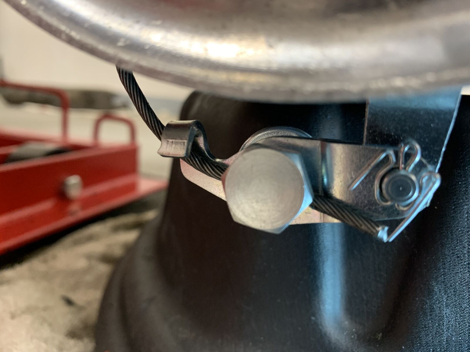

    Kurze Frage:
    Bremszug hinten einführen.
    So richtig:
    oder läuft der mittig durch. Mir erschließt sich der „Haken“ ( gebogenes Endstück) nicht. Vielleicht auch egal, Hauptsache fest. :/

    • January 21, 2021 at 08:15
    • #11,299
    Ich glaube, so soll’s passen

    • January 21, 2021 at 08:22
    • #11,300
    Der gebogene Haken ist dazu da, um den Überstand des Bremszuges aufzunehmen.
    Deine Aufnahme ist falsch herum montiert.
    Wenn du von hinten rechts auf die Bremszugaufnahme guckst, muss der Haken nach vorne und mit der offenen Seite nach oben zeigen.
    Du führst den Bremszug durch die Schraube, stellst ihn grob ein und ziehst die Mutter fest an.
    Dann führst du das Seil nach vorne oben, bis es in der offenen Seite des Hakens liegt.
    Dieses Vorgehen dient auch einer kleinen zusätzlichen Sicherung, da ein gebogener Seilzug nicht so einfach wieder aus einer Verschraubung rutschen kann.
    An der vorderen Bremse ist es genauso.
