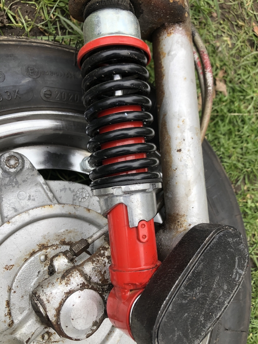

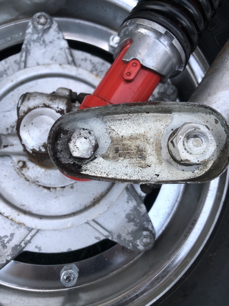

    Hallöchen, kann mir jemand sagen ob man bei dem Stoßdämpfer die Härte einstellen kann ?

    Ja. Am silbernen Ring unterhalb der Feder drehen. Er ist schon auf "hart" eingestellt.

    Ok danke für die Antwort. Dann wird er wohl Schrott sein. Sobald ich vorne nur ein kleines bisschen Bremse schlägt er ans Blech.

    An der Feder ist lediglich die Vorspannung einstellbar. Weder die Härte noch die Dämpfung werden dadurch beeinflusst.

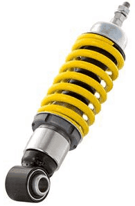

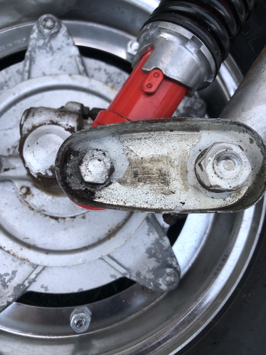

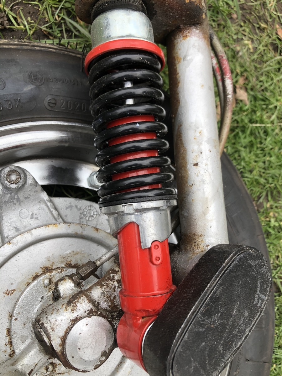

    Zu remdabam. Hier ein Foto. Habe es nicht ganz geschnallt. Brauche ich jetzt einen Stoßdämpfer für eine V 50 oder nicht ?

    Der gelbe ist für eine 50n
    Der rote für PK Gabel
