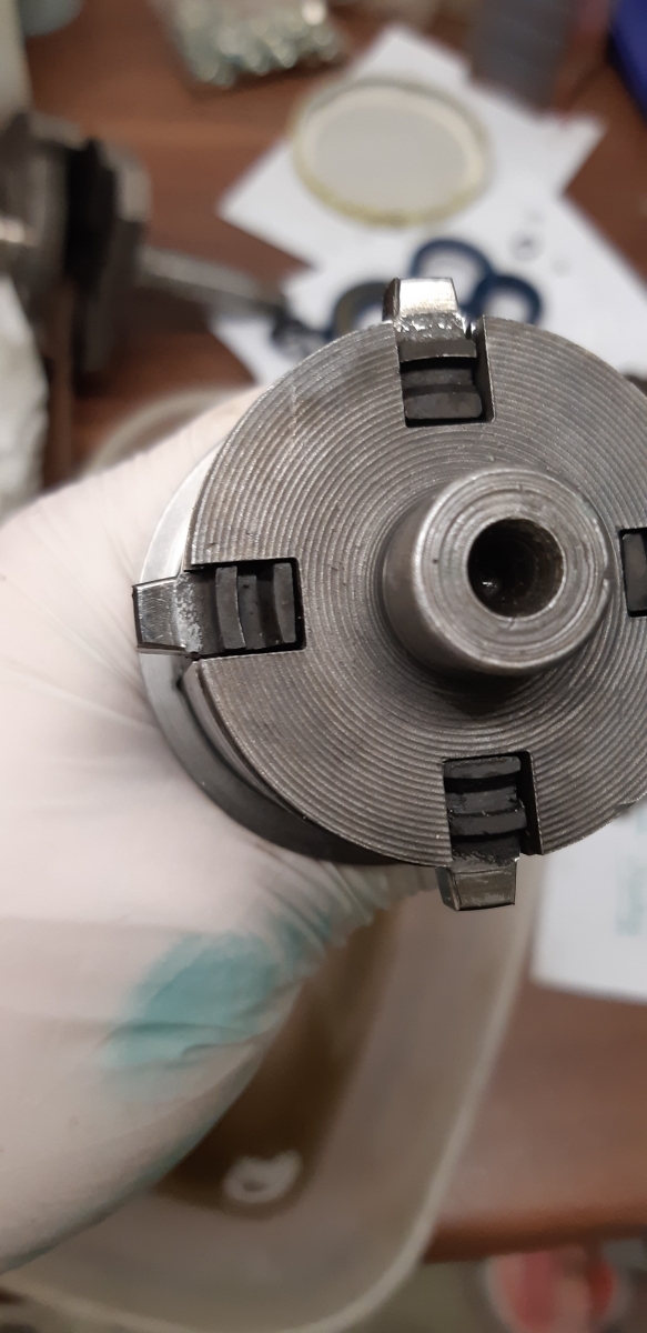

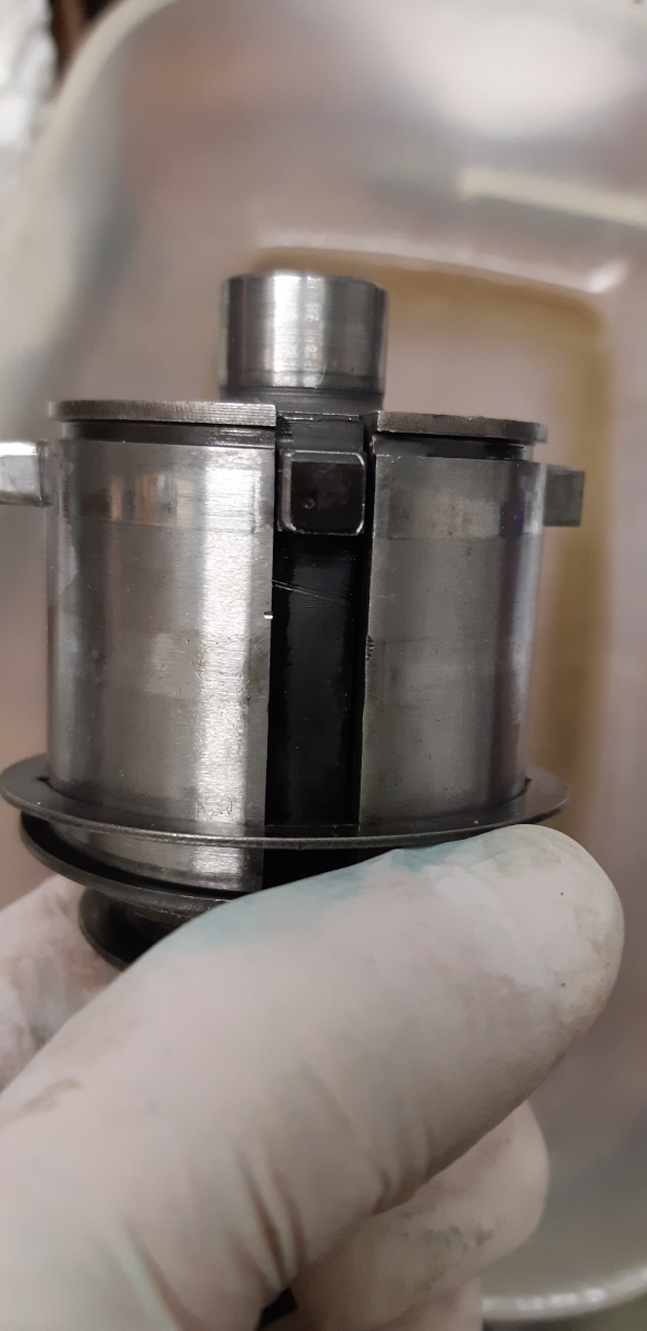

    hi, evtl. ist die Reichweite in diesem Thema bisschen weiter als in meinem Thread.
    Kann ich die Schaltklaue noch ohne Probleme nutzen?

    Das kann man eigentlich nur in ausgebautem Zustand beurteilen. Dann sieht man, wie abgenutzt die Rastpunkte sind.

    Ok, dann melde ich mit ausgebauten Bildern zurück.

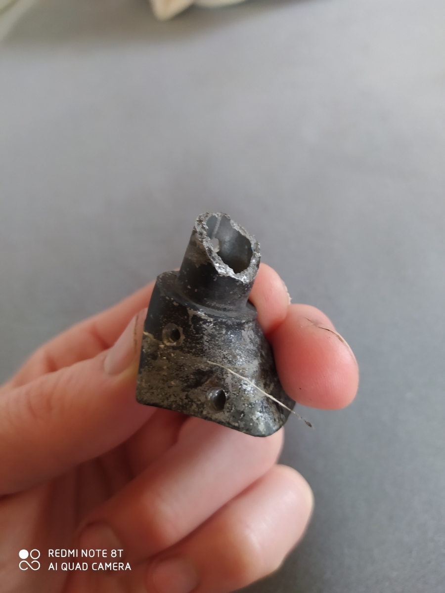

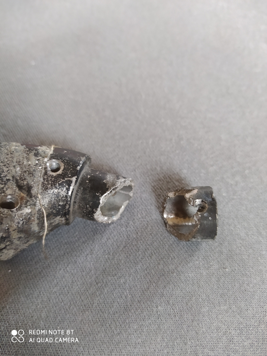

    Mahlzeit, jemand hier ne Ahnung wie sich das Teil hier schimpft und wo ich das in neu oder gebraucht kriegen kann? Das ist so ein Guss- oder Schmiedeteil, wo der Blinker von der Blinkanlage von der 50 Special drauf kommt. Beste Grüße ✌🏼
    Edit: Oder lässt sich das reparieren? Das andere Stück ist noch da. Siehe zweites Bild.

    Reparieren, in dem du ein Röhrchen mit dem Innendurchmesser des Blinkerhalters nimmst und dann beide Teile( gebrochene) mit 2K Kleber zusammenfügst ..
    Aber ich glaube ,man kann diese Halter noch bei SIP kaufen! Guckscht du
    https://www.ebay.de/itm/164690570932

    Mir gefällt die Röhrchenlösung. Danke Kawitzi.

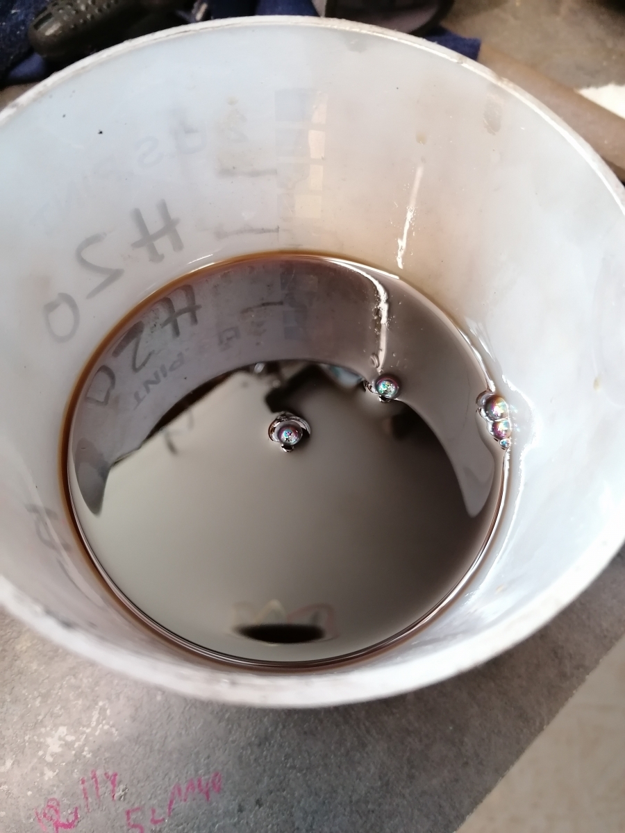

    Zitat von Gast
    Hab nun gestern Abend mal einen der Krustenbrocken in ein Glas Benzin geworfen, funktioniert gleich gut wie Aceton.
    Also werde ich mal den Tank mit Benzin befüllen, der sprit landet dann später in meinem Rasenmäher, der schluckt alles ;)
    Moin
    Nachdem ich den Tank völlig vergessen habe habe ich heute mal die plörre ausgekippt. Hat fast alles abgelöst. Habe nochmal frischen Sprit reingekippt. Sieht aber schon viel besser aus als vorher. Danach nochmal Zitronensäure rein und dann sollte es gut sein.
    Gruß Marco
    Das war mal sauberer,klarer Sprit...

  • Gast
    • April 19, 2021 at 13:25
    • #11,517
    Rein in den Rasenmäher damit ;)
    Ich bin noch nicht dazu gekommen... muss erst noch eins zwei kleine Stellen etwas schweissen... besser bevor ich wieder frische Spritdämpfe generiere...
