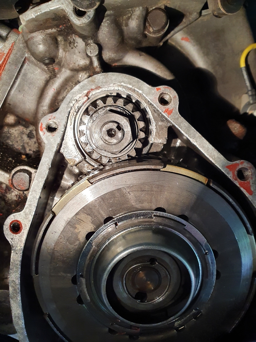

    Ich nochmal:
    V50 1. Serie 3 Gang 75 D.R. Original Auspuff
    Problem: Vibrationen (quasi schon alles versucht außer LüRa wuchten und Auspuff tauschen.
    Frage: hab hier eine Primär mit 19 Zähnen drin. Kann man die problemlos gegen eine tauschen die etwas die Drehzahl rausnimmt? Soweit ich weiß muss man ja nicht bei jeder Primär den Motor spalten sofern die Sekundär nicht geändert werden muss?
    Danke schonmal!

    In der Smallframe Getriebeübersetzungsübersicht hab ich das gefunden:
    • 3,72er (67:18) schräg / M 1,75 .. Serie: V50SS/SR, auch V50S (ab ´65 / unificata) und V50N/R/L (ital. Dreigang mit 9 Zoll-Bereifung)
    Anm.: Komb. mit DRT* Ritzel mit 19 Zähnen möglich
    D..h ich kann das 19er Ritzel gegen ein 18er tauschen?
    Ja spinnt da Beppi :whistling:
  • lelox
    589
    6,199
    1,119
    Dreyeckland
    faro alto
    • May 12, 2021 at 17:38
    • #11,653
    Dann wird das aber drehzahliger, den 67:19=3,53 und 67:18=3,72.
    2,088
    6,218
    787
    Oberbayern
    • May 12, 2021 at 17:47
    • #11,654
    Hallo, das originale Z18 kannst normalerweise schon gegen das Z19 tauschen, würde aber erst mal den Aussendurchmesser des Z19 in Erfahrung bringen, das Gehäuse der 1. Serie ist beim Primärzahnrad nicht größer ausgefräst, das Problem hatte ich auch erst.
    Grüße
  • Löffel
    13
    1,083
    196
    Am Mainflecklein 2, 95444 Bayreuth, Deutschland
    V50 - 1963 1.Serie
    • May 12, 2021 at 18:03
    • #11,655
    Ach ich bin dumm wie die Nacht. Meinte natürliche das 18er aufs 19er wechseln.
    Regenwetter ist wohl nicht nur draußen sondern auch in meinem Kopf.
    Grüße
    Dann schau ich mal nach. Wär knorke wenn wer nen Link zu nem passenden 19er hätte. Bei sowas fehlt mir einfach die Kompetenz xD bzw. kennt wer den Durchmesser vom 19er DRT Ritzel?
    2,088
    6,218
    787

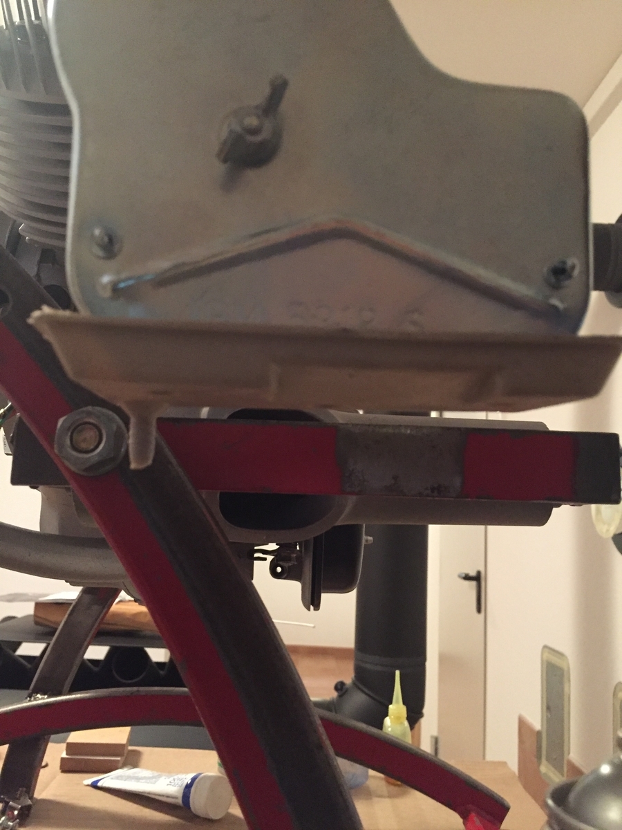

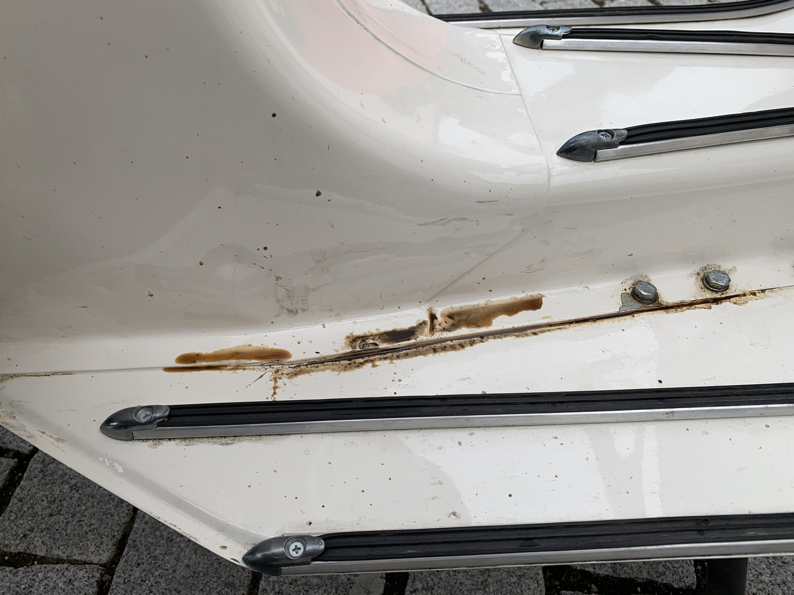

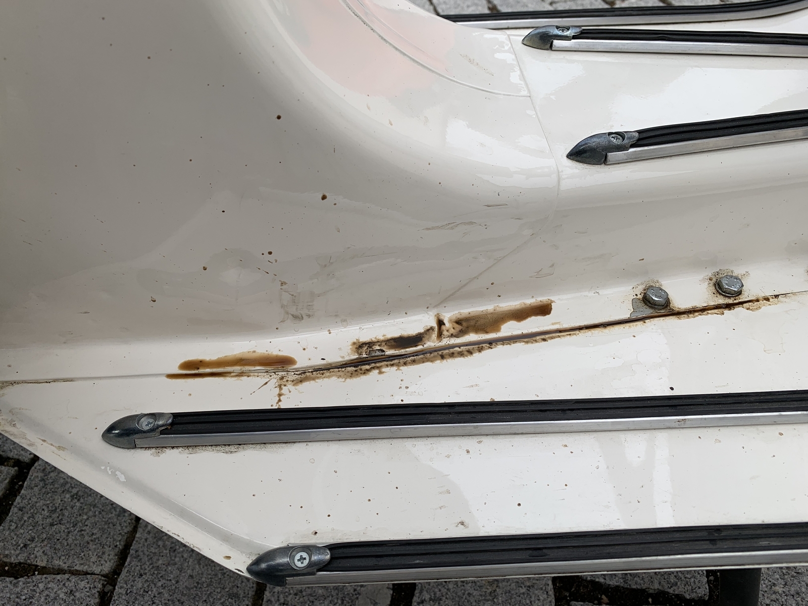

    Hab ich jetzt auch noch nicht gesehen. Bei der Vespa eines Kumpels drückt, vermutlich Benzin, durch die Falz zwischen Rahmen und Trittblech. Nur beim Fahren. Kann ja fast nur eine Verwirbelung sein. Vergaserinnenraum ist leicht feucht.
  • Kawitzi
    2,589
    16,679
    2,490
    • May 13, 2021 at 07:53
    • #11,659
    Nööö du,entweder tropft da der Tankhahn oder der Schlau ist undicht(sitzt falsch) ! Vergaserwanne kann auch undicht sein...
    Sieht scheixxe aus und riecht unangenehm..
    2,088
    6,218
    787
    Oberbayern
    • May 13, 2021 at 08:25
    • #11,660
    Das gleiche hatte die Special von einem Bekannten auch, bei dem war's aber die Kombination aus undichten Vergaser und „Spray-Back“;
    Hatten dann den Vergaser neu abgedichtet und am Luftfilter die originale Wanne mit Schlauch durch die Bohrung im Bodenblech angebracht
