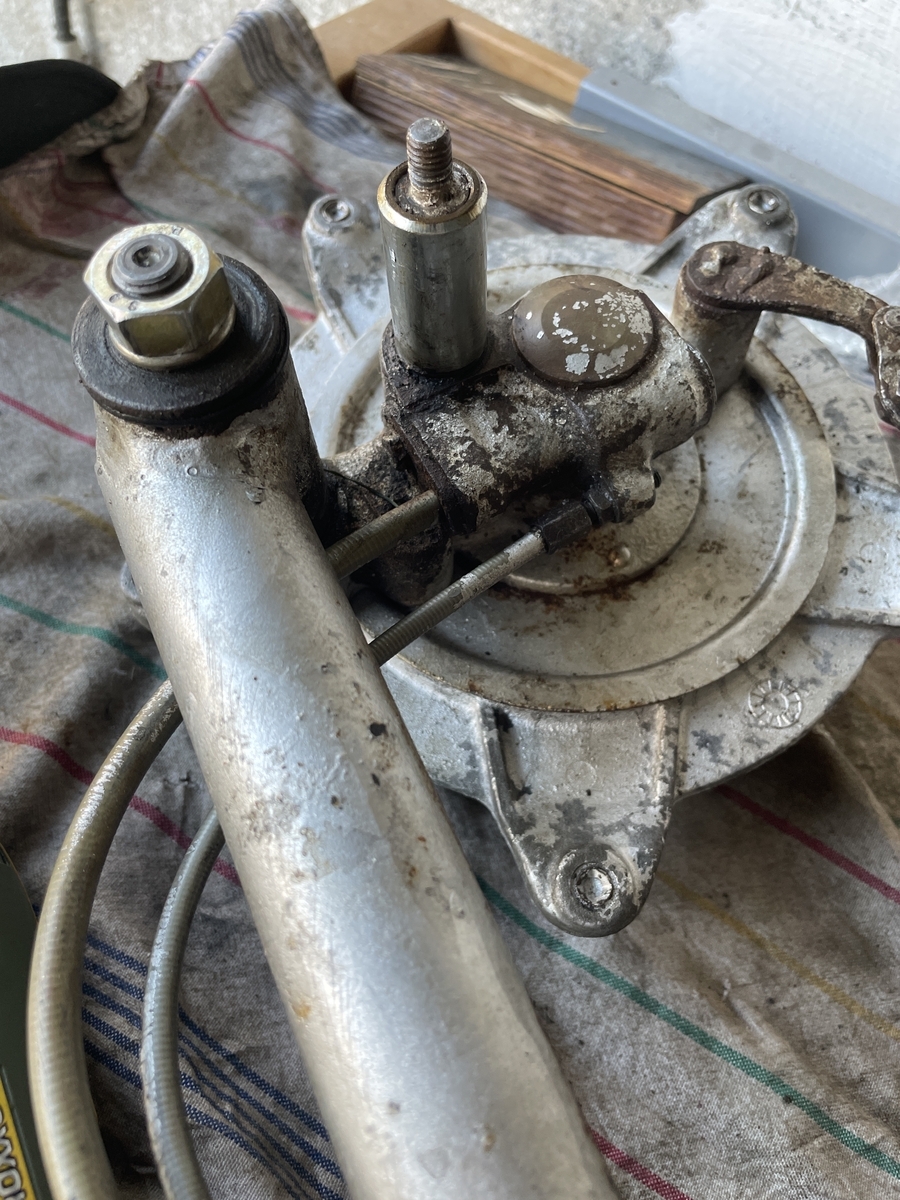

    Weiß jemand was für eine schraube da rein muss für das Plättchen von der tachowelle danke

    Müsste M 5 x 12 sein, 8´er SW

    Danke

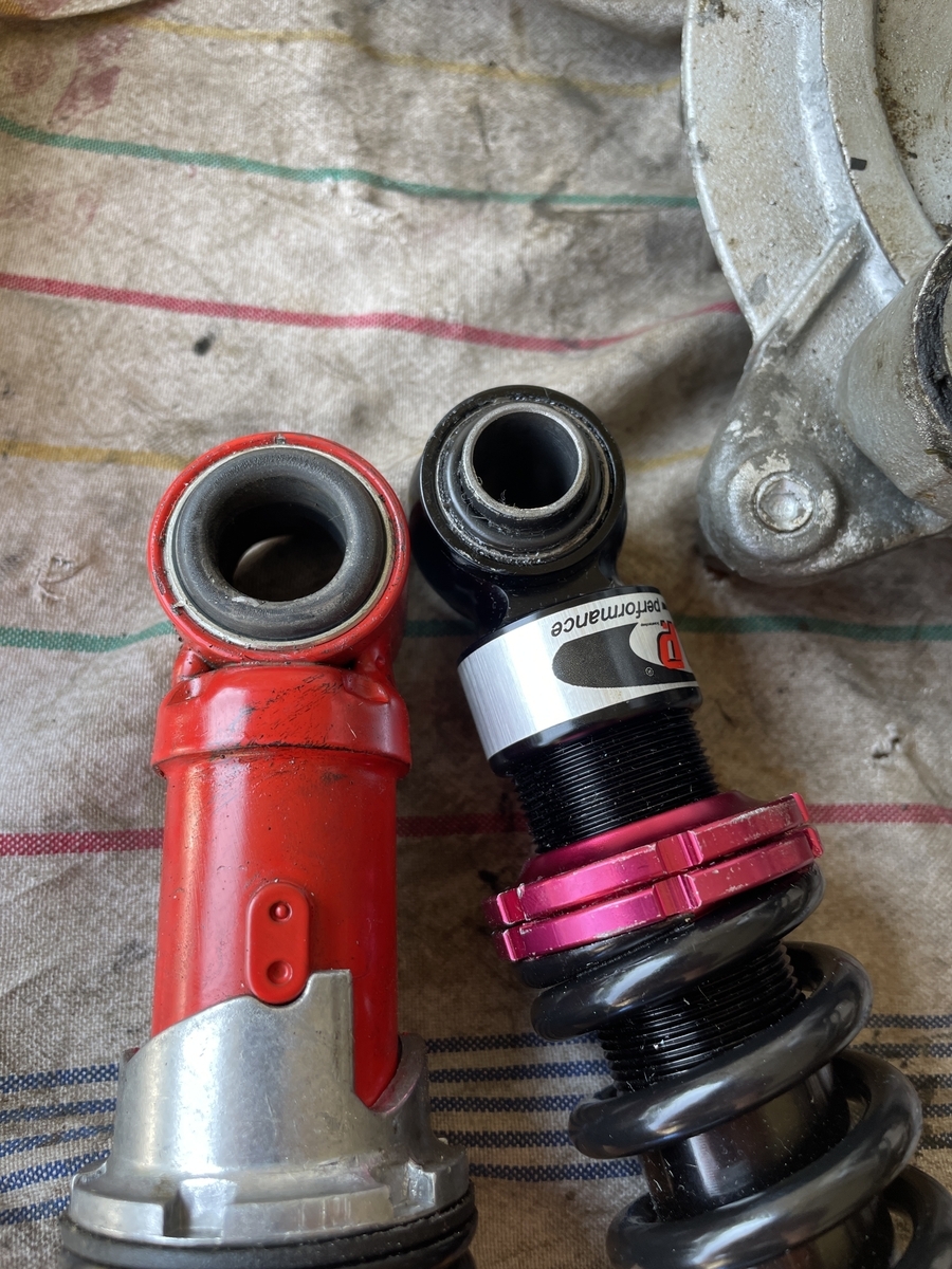

    Hilfe, habe mir einen Sip Stoßdämpfer geholt aber als ich ihn jetzt montieren wollte habe ich gesehen das er unten viel zu schmal ist. Kann man unten noch irgendwas raus nehmen oder habe ich mir einen komplett falschen bestellt ?

    Was hast du denn für einen Roller? Der Dämpfer ist für eine V50...
    Guck mal an deinem Lenkrohr nach! Da hängt die Hülse von dem alten Dämpfer noch dran, die muss unbedingt ab:-3

    Also ich habe ein Pk 50 aber Lenkrohr anscheinend von einer v50 oder ?
