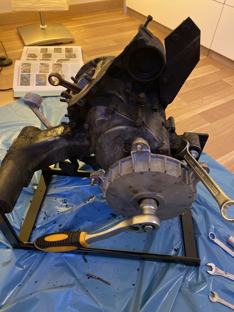

    Jemand einen Tipp wie ich die Bremstrommel gelöst bekomme? Hätte sie vielleicht vorher mit montierten reifen als Hebel lösen sollen, zu spät 🙈
    Sitzt bomben fest.

    Du klemmst einen Maulschlüssel zwischen einen Stehbolzen und den Boden und nimmst einen langen Hebel für die Ratsche.

    Erstmal den Splint ziehen und die Kronenkappe entfernen. Dann die Bremse betätigen Und ne Knarre mir passender Nuss aufsetzen und mit einem Hammer drauf schlagen. Oder Ben Druckluftschrauber nehmen.
    Lol. Das ist mir auf den ersten Blick nicht aufgefallen 2-).

    Das Foto war natürlich vor der Entfernung des Bolzens und der Klappe ;) es 40 hab ich an die Mutter gesprüht
    Mit Gewalt hab ich immer Angst was kaputt zu machen, meint ihr in etwa so?

    Nimm einen Holzklotz und klemme diesen dann links unter den hervorstehenden Radbolzen ! Dann kannst du mit der Ratsche die Schraube öffnen... So wie du es jetzt hast, brichst du im schlimmsten Fall, ein Stück von deinem Gehäuse raus :pinch:
    Oder Reifen wieder drauf. Dauert auch nicht länger als dutzende andere Versuche. Es müssen ja nicht alle Muttern drauf.

    Du wirst doch irgendwas zum zwischenklemmen haben? Muss doch kein Holz sein... ein Stein, Metallblock oder kleines Kind wird doch irgendwo rumliegen?

    Ich meinte das so. Das hebt. Geradeaus runter auf den Boden. Meine bescheidenen Zeichenkünste bitte ich zu entschuldigen.

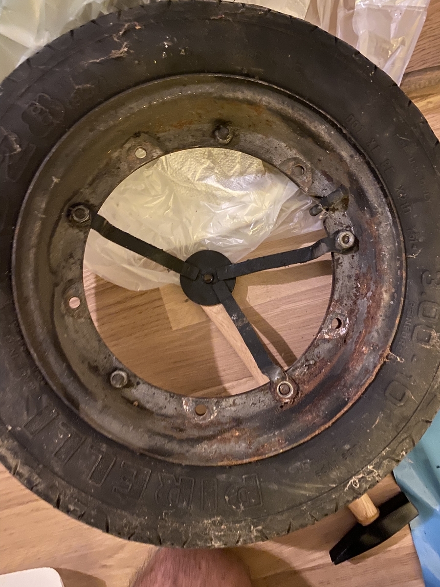

    Keine Chance selbst mit reifen, ich lasse das es 40 mal bis morgen einwirken.
    Andere frage, bei solchen Felgen macht entrosten wahrscheinlich keinen Sinn und Austausch eäre besser?

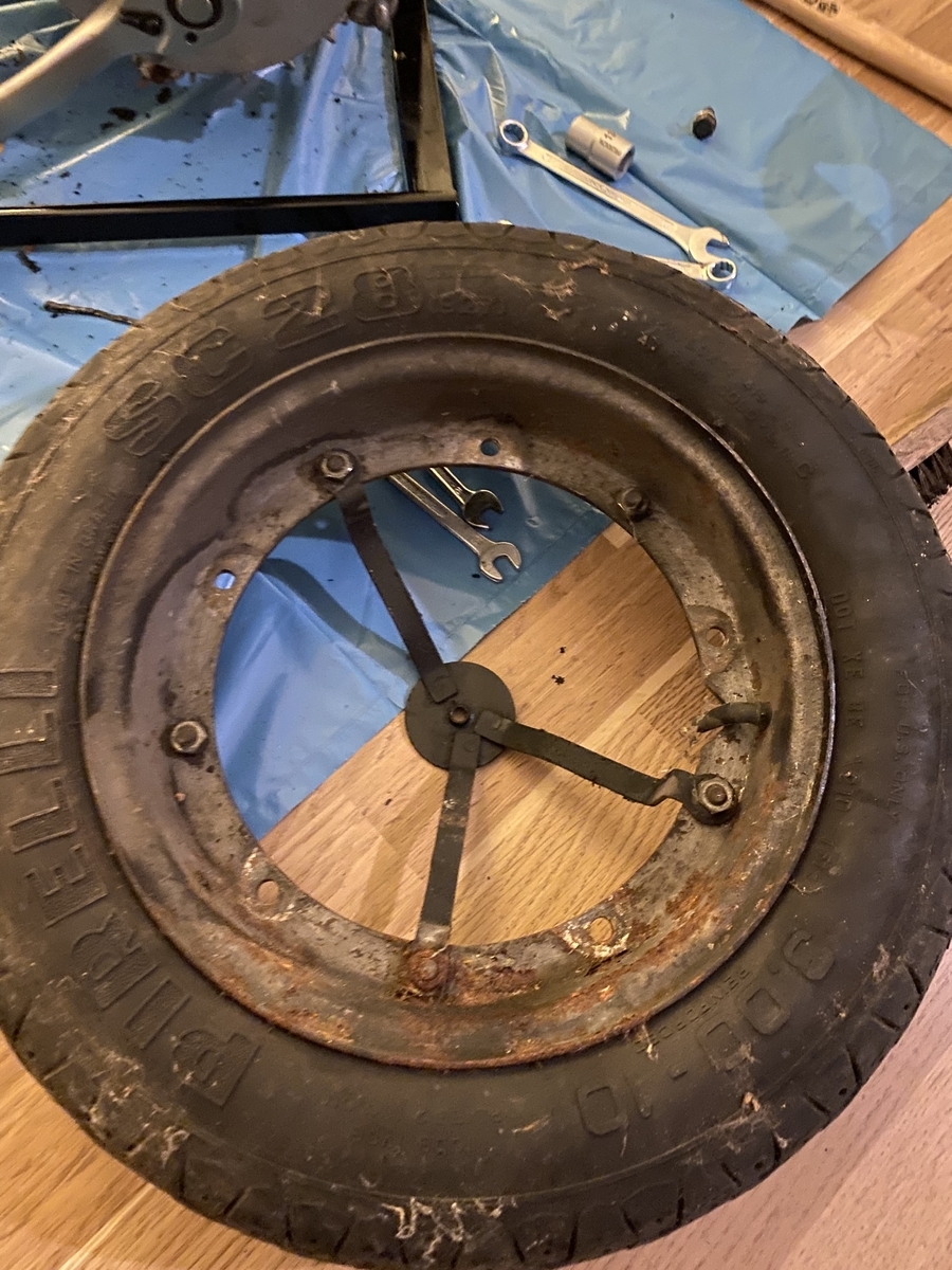

    Austausch ist immer einfach, aber eben nicht besser und auch nicht nachhaltig ; was spricht denn gegen entrosten und lackieren…

    Dagegen spricht nichts wenn man weiß wie und ob es funktioniert. Womit entrostet man sowas?
    Entroste grad nen Tank mit dem Wagner Paket, vorarbeit mit Zitronensäure, Rostumwandler ist noch drin, aber soweit ich sehen kann nach 24std, der Hammer, blitzeblank
    Die Felgen sehen nach Pelox RE wie neu aus.

    Weil es bequem war, hatte ich damals auf die PK und auf die Ape neue Felgen gemacht. Aus meiner Sicht in Ordnung, wenn man für wenig Geld fertig pulverbeschichtet, rundum sorglose neue Felgen will, fertig zum Aufziehen.
    Aber der größte Fehler, den ich gemacht hatte, war die originalen wegzuwerfen, ich Depp.
    So nach dem Motto, gibt ja für wenig Geld Ersatz.
    Würde ich nie wieder tun. Mittlerweile packe ich alles in Schachteln, was ich alt von den Kisten wegbaue und lagere es ein.
    Ich war so froh, daß der Vorbesitzer meiner Special die alten Ori-Felgen aufgehoben hatte, obwohl er neue montiert hatte vor 20 Jahren.
    So konnte ich sie für das Projekt wieder aktivieren.
    Also, wenn du keinen Bock hast, sie zu strahlen und zu lackieren, weil dir die Möglichkeiten fehlen, heb sie auf!
