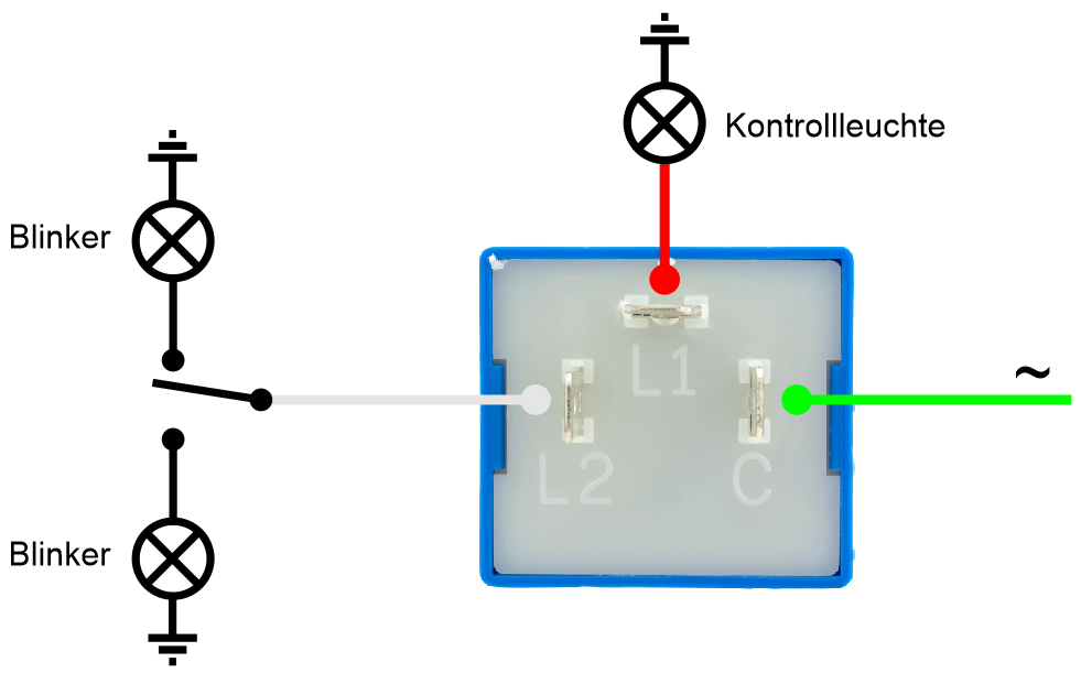

    Ich hab mal eine Frage zum Blinkerrelais für die PK50XL2: Das aktuell verbaute hat 3 Anschlüsse und einen Aufkleber mit den Farben Grün, Rot und Weis auf denen die Kabel Grün, Rot/Weis und Weis/Schwarz aufgesteckt sind. Auf meinem neuen Relais sind drei Anschlüsse mit der Bezeichnung L1, L2 und C. Weis jemand, welche Kabel auf welchen Anschluss gehören?
    www.vespa-t5.org - Blinkrelais / Blinkgeber
    vespa-t5.org

    • #13,498
    Super, danke!
