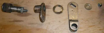

    habe beim Einbau "spiel im Loch" dh ich kann das Teil, dass die bremsbacken auseianderdrückt (ganz links) hin und her bewegen, ist das normal?
    oder fehlt bei mir irgendwas?
    mfg thomas

    Die Feder haste drin?
