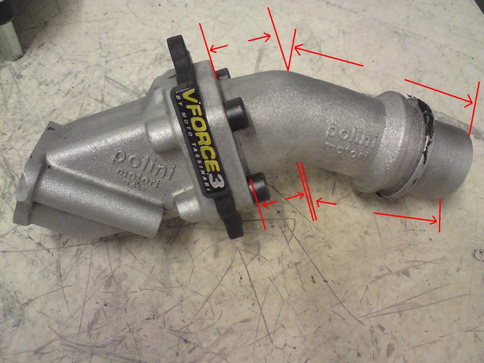

    Hat jemand zufällig nen Membran Ansaugstutzen draussen liegen und kann mir den Abmessen? z.b. Polini 24mm. (siehe Bild in Groß, dort eingezeichnet)
    Hab mein leider schon wieder eingebaut, und vergessen Maße zu nehmen :(
    Edit: Hat sich erledigt

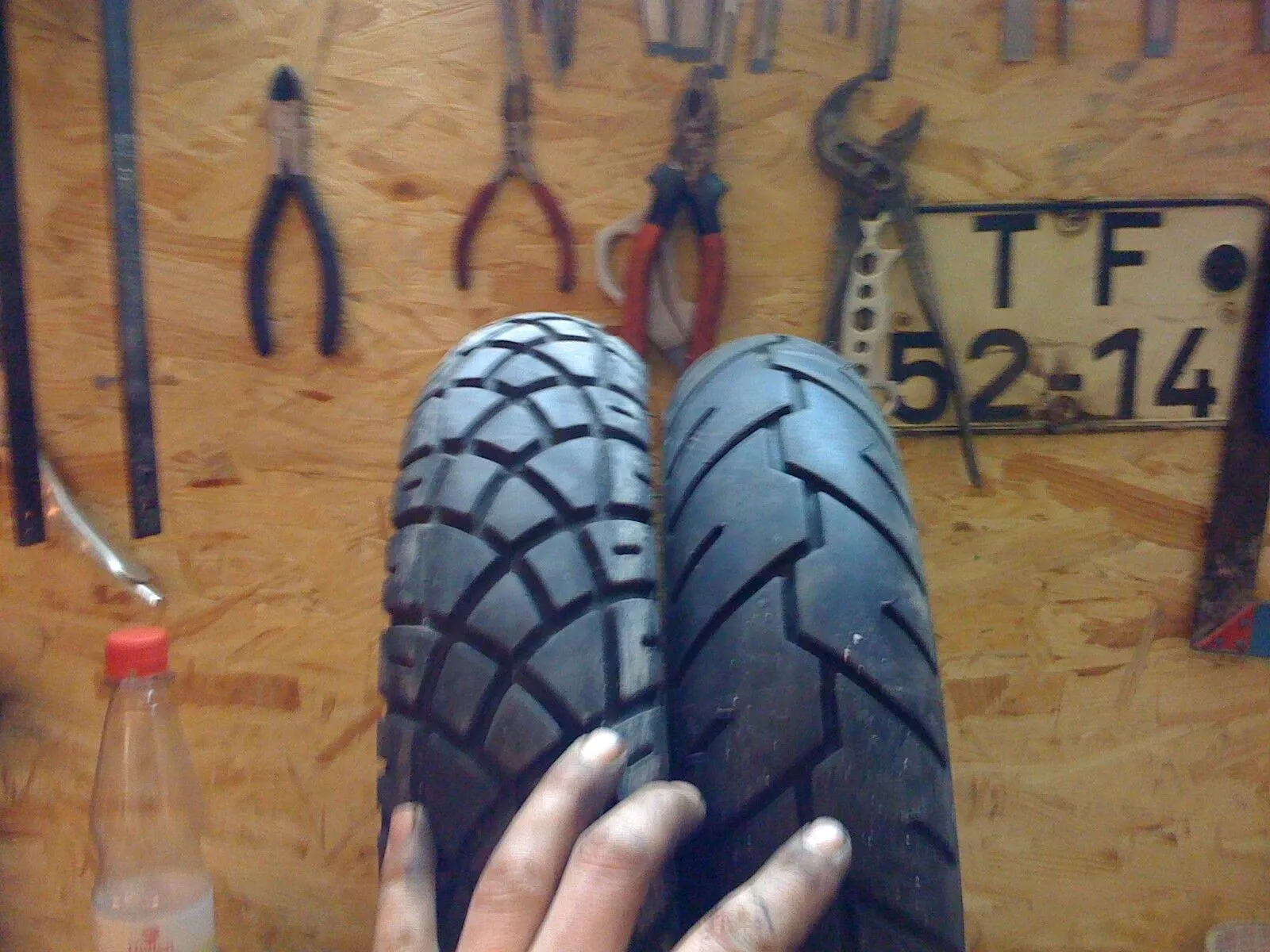

    Brauch mal wieder nen neuen Reifen (PK). Bin bissl verwirrt, will diesmal mehr als den 3.0er, die 3.5er habich schon mal rangehalten, die sind mir da wohl zu breit.
    Hab mich mal bisschen rumgelesen. Zum einen wird gesagt die 90/90 passen super, heisst ja 90 mm breit und 90 mm querschnitt. Auch wird geschrieben, dass die 100/80 ebenfalls passen, sind dann 100 mm breit und eben 80 mm vom querschnitt. Wie siehts dann da aus mit dem passen, andere felgenhälfte brauch ich wohl nicht oder? ebenfalls hab ich dadrüber nachgedacht wie es wohl bei den verschienden formaten mit dem abrollumfang aussieht. da hat der 90/90 ger ja mehr als der 100/80 ger, aber welcher passt den nun gut ohne die übersetzung großartig zu verändern.
    Danke schonmal
    Gruß Mo

    wenn der 3.5er schon zu breit ist wirst du mit den anderen größen auch nichts anfangen können.
    und zur erklärung: 90/90 beschreibt zwar dass der reifen 90 breit ist und die höhe 90% der breite entspricht.
    in diesem fall: 90mm breit, 81mm hoch.
    ein 100/80 reifen ist 100mm breit und 80mm hoch.
    ein 3.5er reifen hat im querschnitt 3.5x2,56= 89,6mm.
    wobei dass nur ca. angaben sind, ein heidenau k58 ist zb ein gutes stück größer als ein michelin s1.
    auf dem bild hier ist links der k58, rechts der s1, beide stehen auf der werkbank und beide sind 90/90:

    okay danke, ich habe den 3.5er nur rangehalten und mir gedacht er wird nicht passen. Ich wollt mich einfach mal rumfragen.
    da wird dann wohl keiner passen, ach naja, dann bleib ich hald bei den 3.0er asphaltschneidern.
    Gruß Mo
