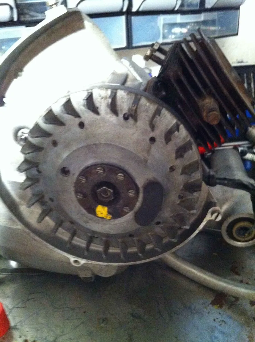

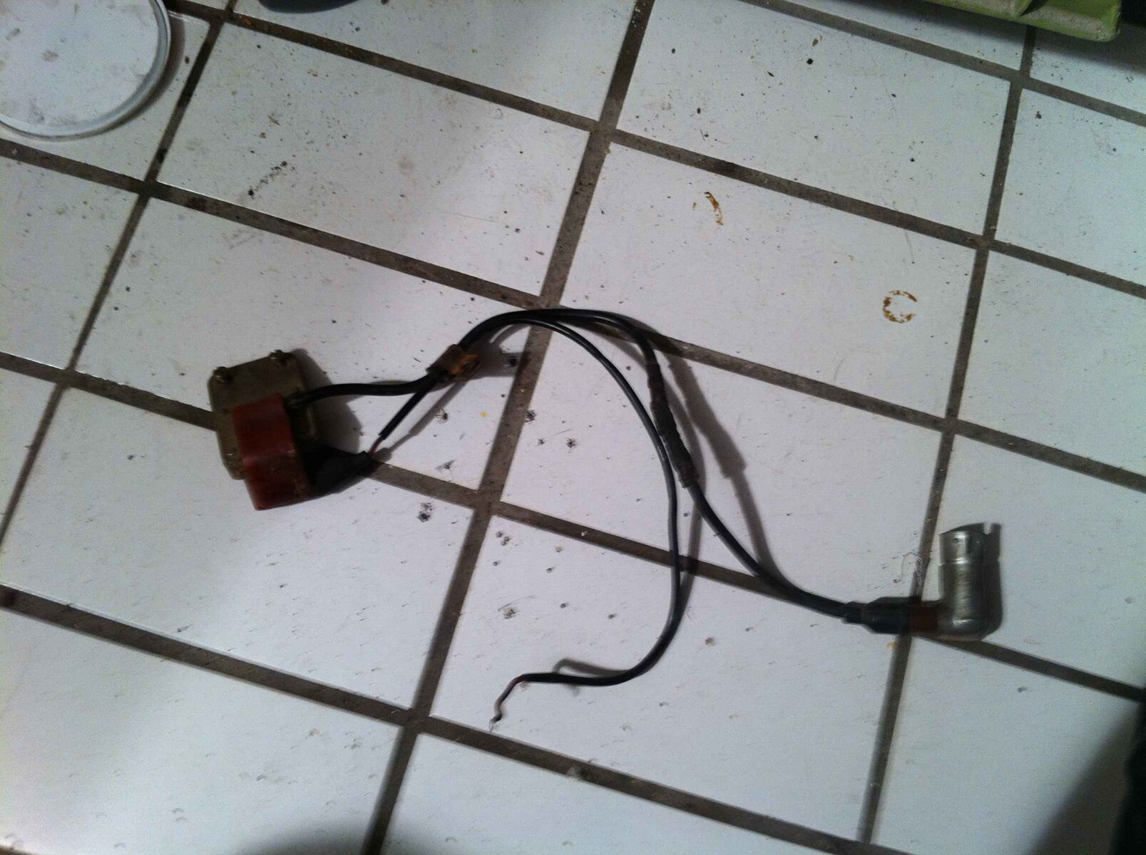

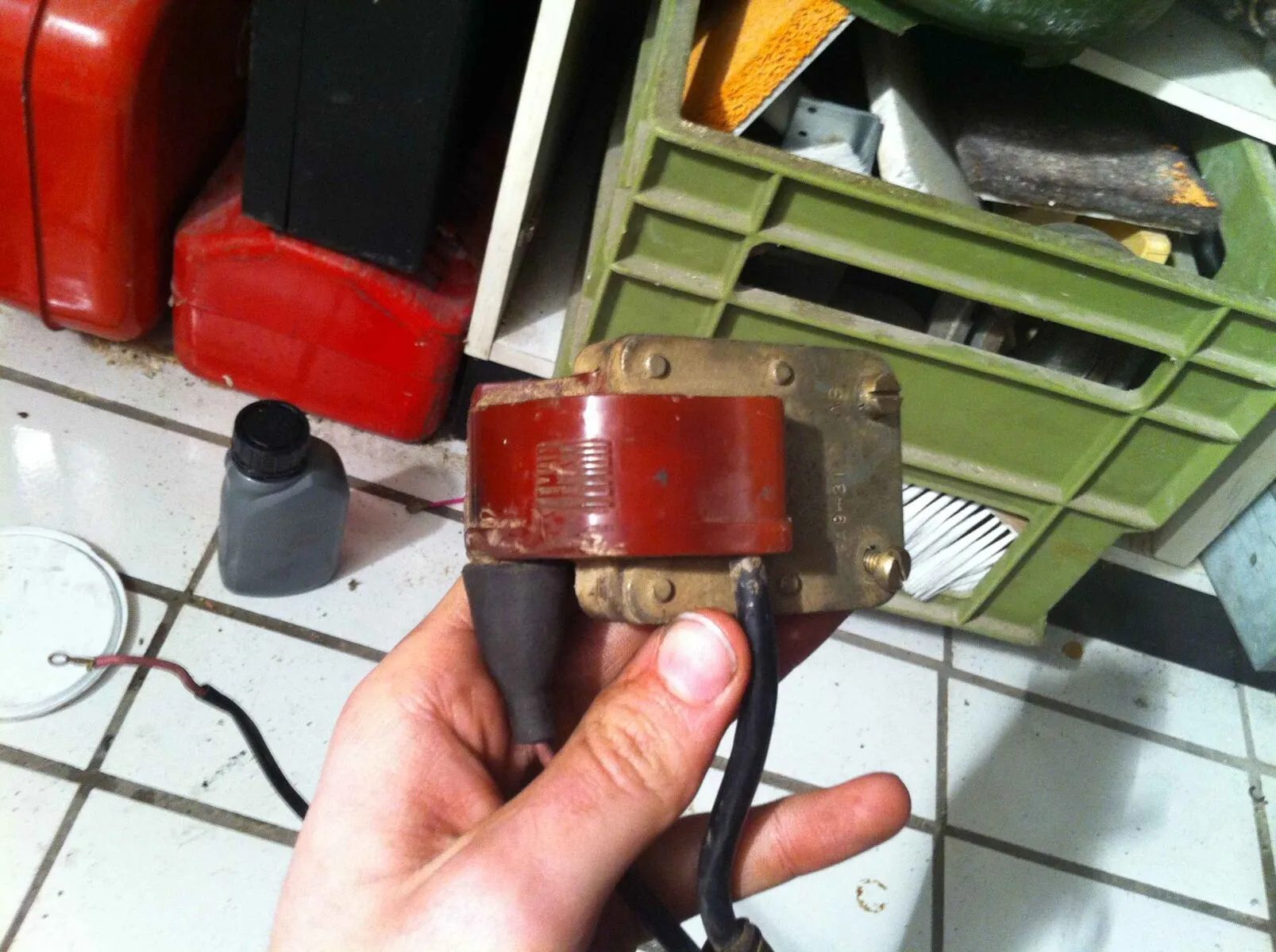

    hallo zusammen
    kann mir jmd sagen was is das für ne zündanlage ist? ich held hab natürlich nen foto vom lüra gemacht da ich die vielen schaufeln zeigen wollte
    das ganze stammt aus einer v50 von 71. 6v also auf jeden fall.
    wie wird das ganze angeschlossen? die rote leitung aus der ZGP an das misteriöse bauteil, der rest an den kabelbaum am rahmen ?
