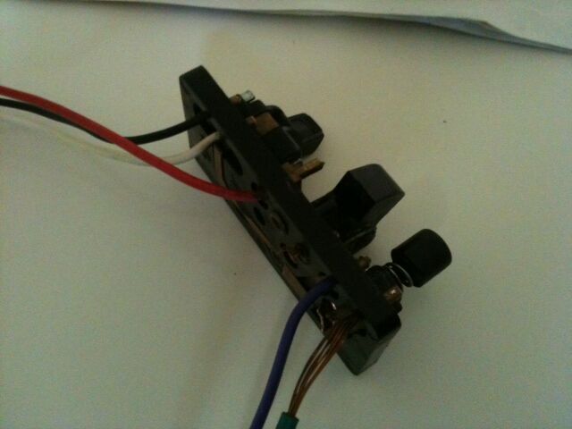

    Kann mir jemand sagen, wie die Kabel im Schalter befestigt sind. Dachte die wären gelötet, aber da rührt sich nix, wenn man mit dem Kolben rangeht. Wie kann ich die Kabel tauschen?
    index.php?page=Attachment&attachmentID=89637&h=ff0e9fb6db296a8ac5506a5cc421c0f07caa4cd3
    Danke!

    mit ner kleinen schraube auf der vorderseite :thumbup:
