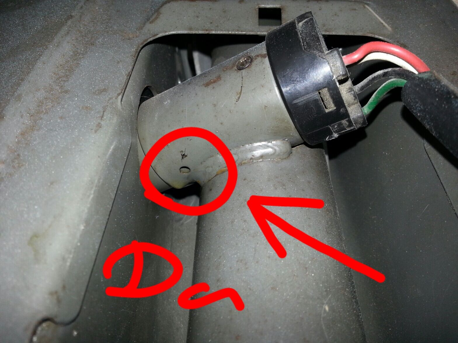

    Das heisst?
    Komme ich also an den Sperrklinken ohne dieses Sperrdrehteil rauszunehmen?

    fals ich deine frage richtig verstanden haben solte muss ich mich wiederholen eine anleitung zum ausbau des schliszylinders findest du in der abteilung tips und tricks

    Ich weiss wie das geht. Ich muss den Sperrklinken reindrücken und dann das Schloss mit dem Schlüssel ziehen. Nur komme ich da ran, wenn dieses Drehteil noch drin ist?

    Hab grade gesehen di anleitung is für ne xl2 ich geh grad mal raus in die garage schauen wie es geht

    Unter der kaskade is ein kleines loch da geht es in der 0-Stellung

    Vielen Dank! Dann spendier ich der Vespa mal ein neues Schlossset.
