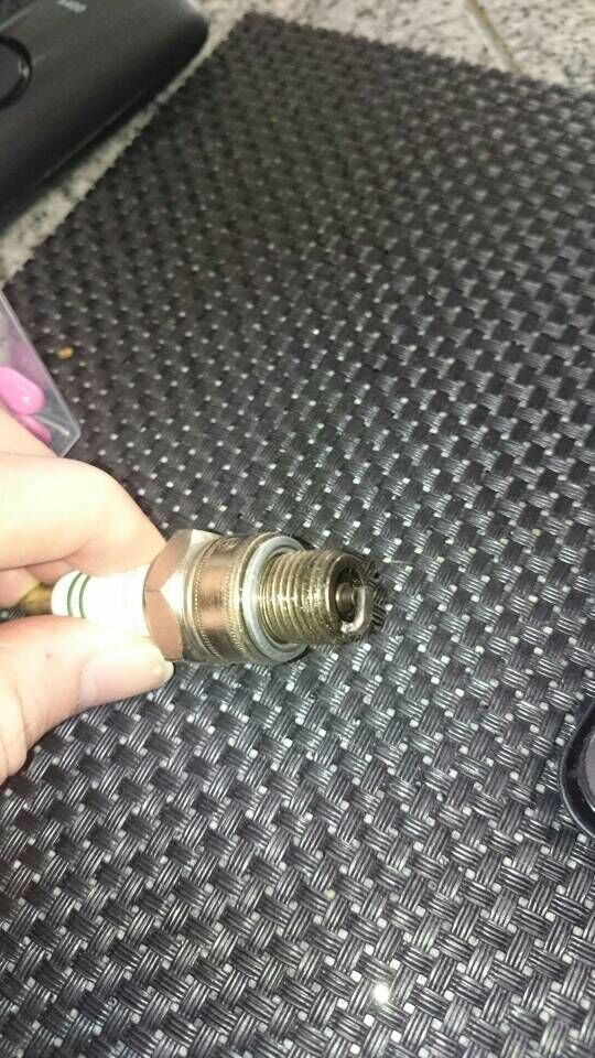

    Meine Zündkerze hat mir sporadische schieb Einlagen beschert. Kann es an dem Ruß liegen oder hat sie einfach einen Weg? Eine Ersatz Kerze läuft ohne Probleme.
      • 116.56 kB
      • 540 × 960
    • June 5, 2014 at 16:25
    • #7,405
    Dann wird die Kerze wohl einen weg haben.

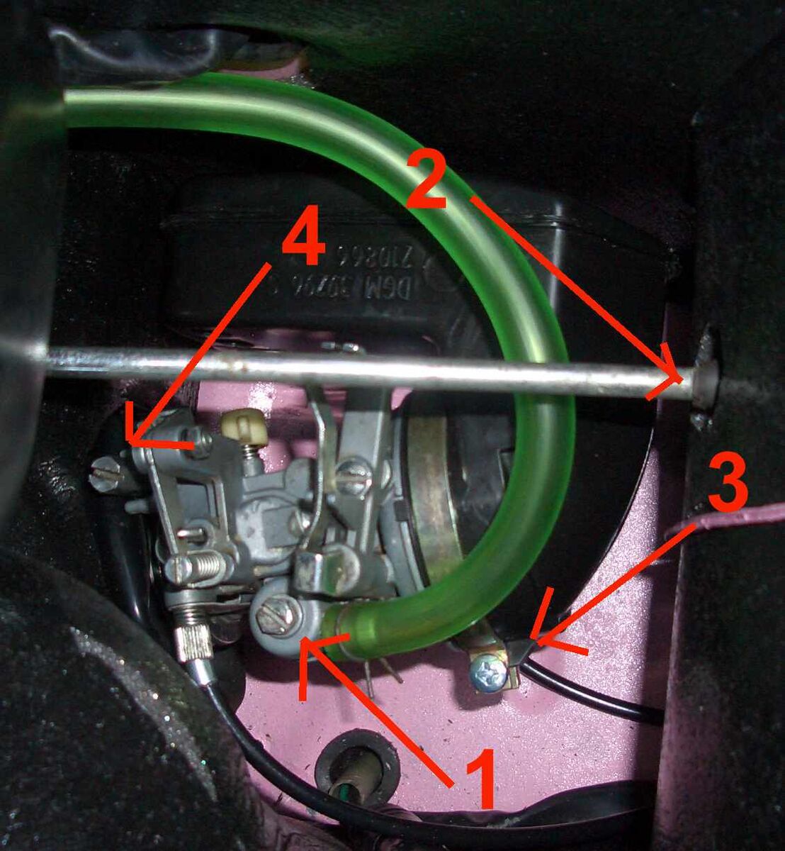

    Zitat von hedgebang
    bleibt dann auch das gleiche gefummel, um den benzinhahnsplint reinzukriegen
    hallo, der splint wird im ausgebauten zustand eingesetzt, wenn der tank auf dem tisch liegt. denn man kann den tank auch mit dem hebel oder der stange (xl2) montieren. der hebel muss nach oben zeigen, dann geht der auch durch das loch, und das gummi wird danach eingesetzt. bei der xl2 zieht man den knopf von der stange, denn der ist aufgeschoben und eingeklipst. genau so baut man auch aus, bei der xl2 geht man mit einem kleinen schraubendreher an der (2) unter den knopf, welchen man dann abziehen kann.
