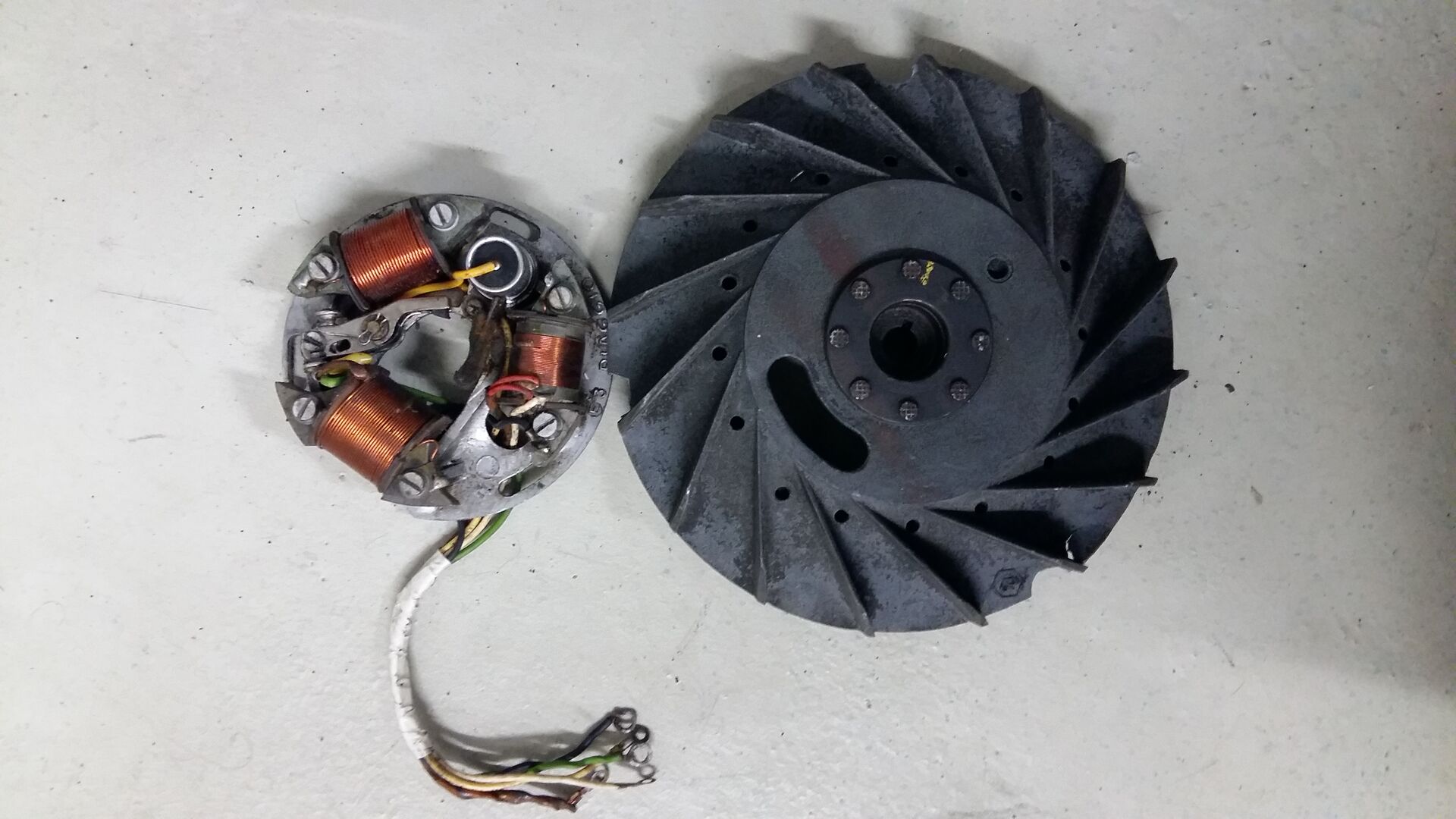

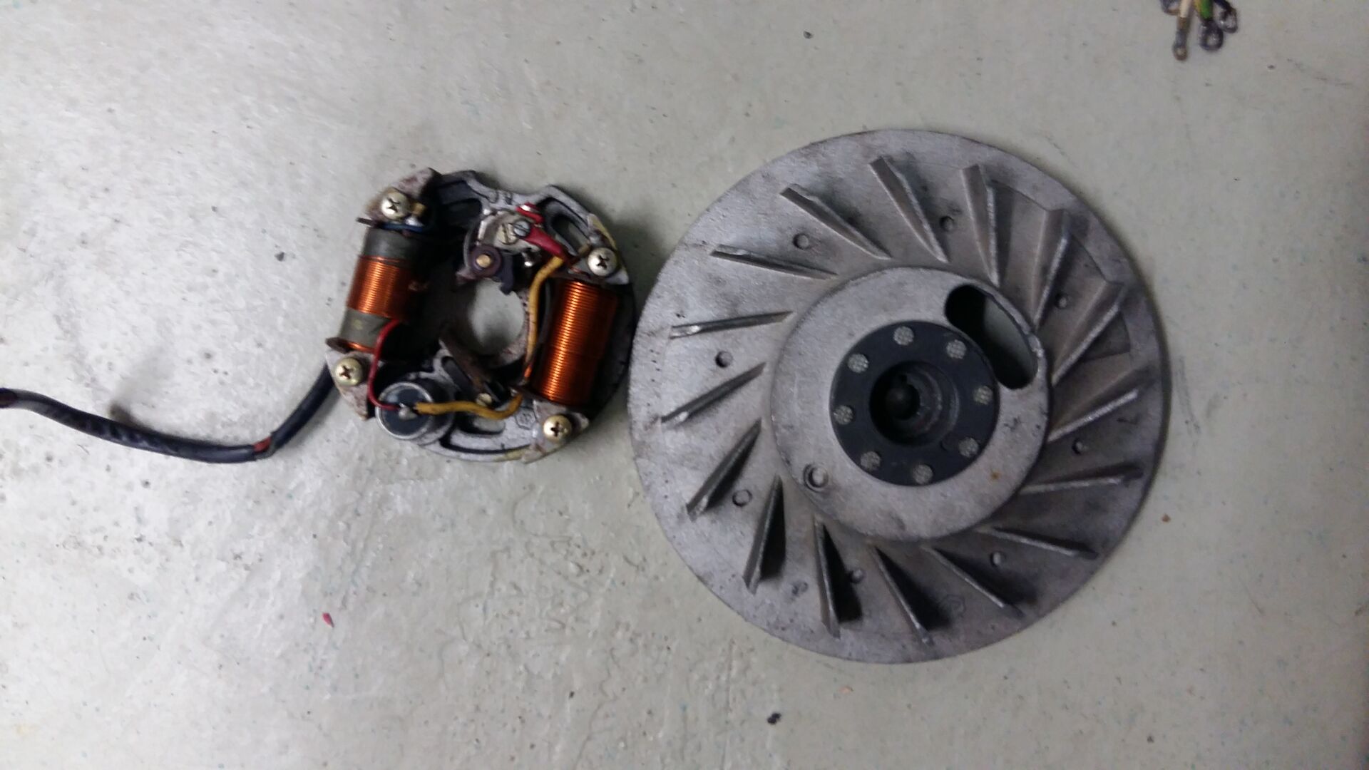

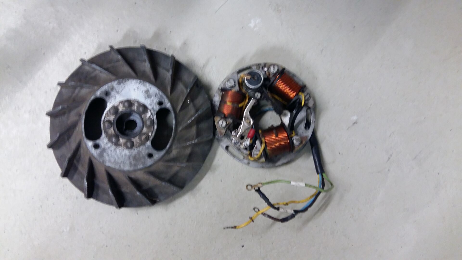

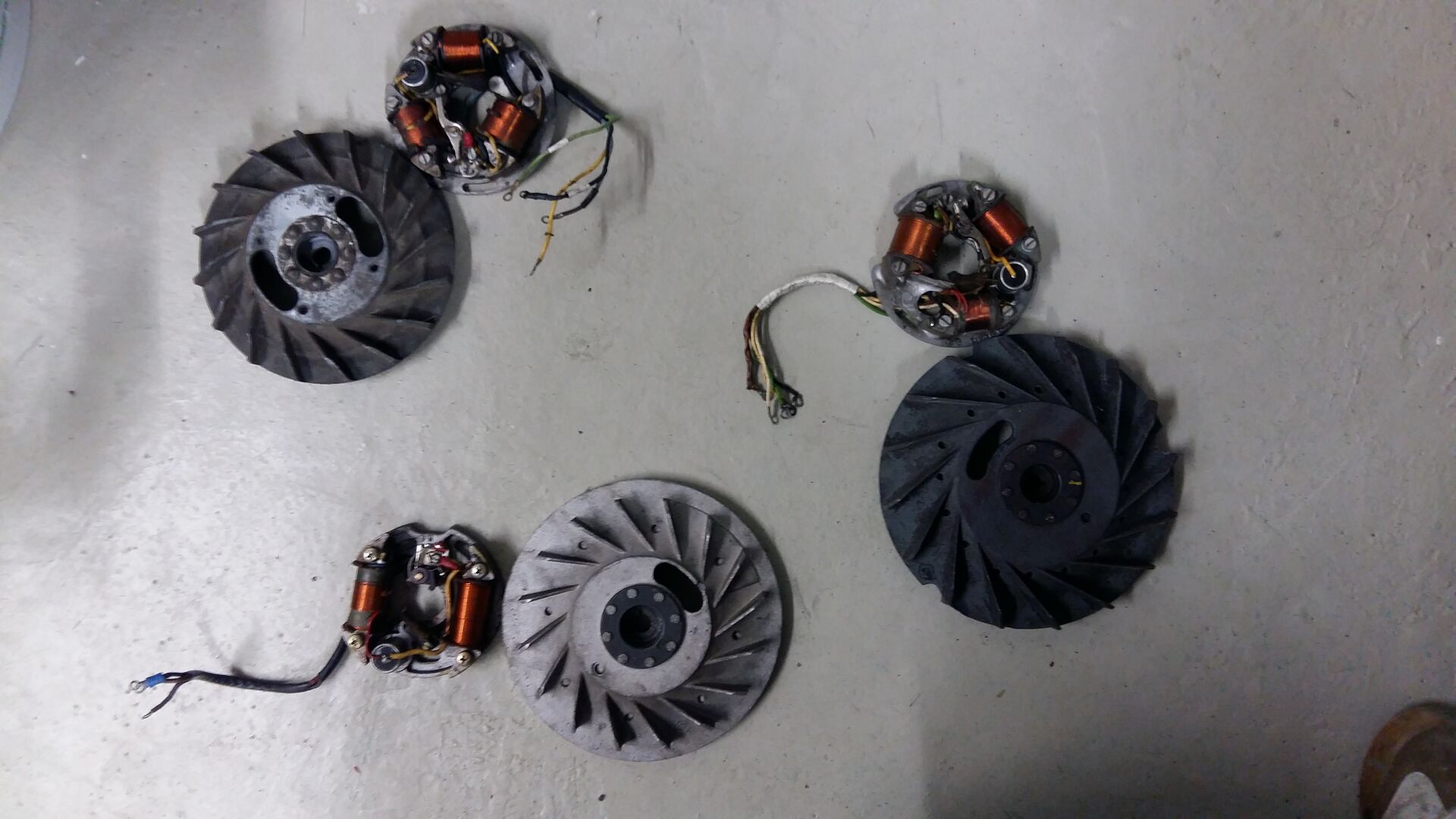

    • January 5, 2016 at 19:37
    • #8,557
    welche Zündungen für welche Modelle sind das?
    würde sie nämlich gerne verkaufen

    • January 5, 2016 at 20:03
    • #8,558
    ich glaube, du hast das nicht ganz korrekt zusammensortiert.
    das mit den 2 fenstern müsste ne erste serie zündung sein. das polrad müsste 4 magnete auf der innenseite haben und damit für eine 2 spulen platte sein.
    zündung mit 2 spulen gibts mit 3 und 4 kabeln. sind immer für polräder mit 4 magneten. mit 4 kabeln ist für mit bremslicht und mit 3 kabeln für ohne. wenn aus der mit 3 kabeln ein zündkabel zusätzlich rauskommt, ist sie für ohne externe zündspule.
    bei den zündungen mit 3 spulen sind immer polräder mit 6 magneten vonnöten. hier allerdings gibts ne primavera version und ne v50 version. wie man die anhand der polräder unterscheidet, kann ich dir leider nicht sagen.
