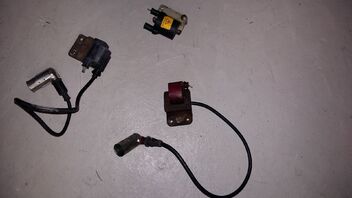

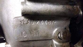

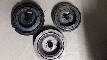

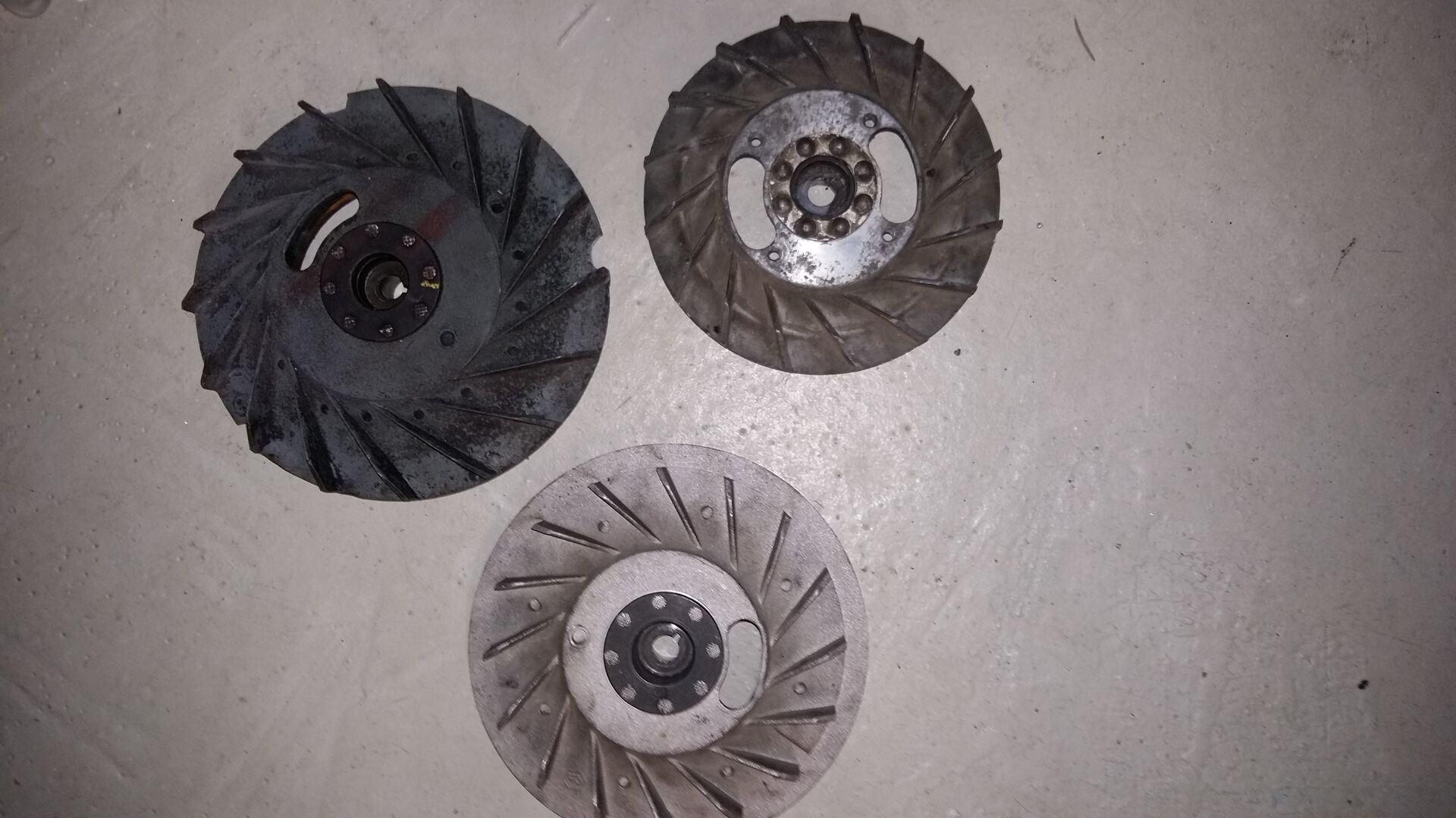

    so nun nochmal die Polräder von der anderen Seite
    und welche CDI gehört zu welcher Zündung?
    zu welchem Baujahr bzw. Model gehört der Motor?
    bin bei Scooterhelp nicht fünfig geworden
    Deutsche 4-Gang-Spezial
    Zitat von down-and-forward
    Vespa 50 Spezial/ Vespa 50 N Spezial (D)
    Nachfolgerin der Vespa 50 L
    1969 Modell Vespa 50 Spezial
    V5A2T 1001 mit Motor V5A2M (leistungsstärker)
    Auszug aus Typgutachten Nota 5
    Ab 1975 V5B3T 1101 mit 4 Gang Motor V5A4M.
    Ab 1976 V5B3T 72201 mit 2 fach Blinkanlage in Deutschland.
    Ab 1978 V5B3T 199603 mit 4 fach Blinkanlage in Deutschland.

    danke für die Info Rassmo
    hab gar nicht bemerkt, dass ich das falsche Bilder hochgeladen habe.
    Jetzt sind die Polräder / Magnete richtig zu sehen.
    Bei dem links oben kommt es mir so vor, als ob ich sieben gezählt habe.
    das rechts oben hat vier und beim unteren konnte ich keine feststellen.
    Welches Polrad passt zu welcher ZGP?
