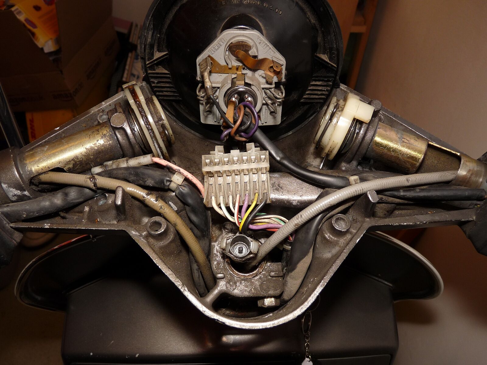

    Moin.
    Wer kann mir sagen, wo die Züge am Lenkkopf rauskommen müssen. Tachowelle und Vorderradbremse ist klar. Aber der Rest?
    Schilde hoch...!

    • January 12, 2016 at 20:25
    • #8,567
    Auf die Schnelle, ist ne PK50 XL1

    • January 13, 2016 at 08:28
    • #8,568
    was nach links kommt nach links, rechts nach rechts

    • January 13, 2016 at 18:33
    • #8,569
    Doch so einfach?? Hätte vielleicht gedacht das es gerade umgekehrt ist, damit die Züge nicht so einen engen Bogen machen müssen.

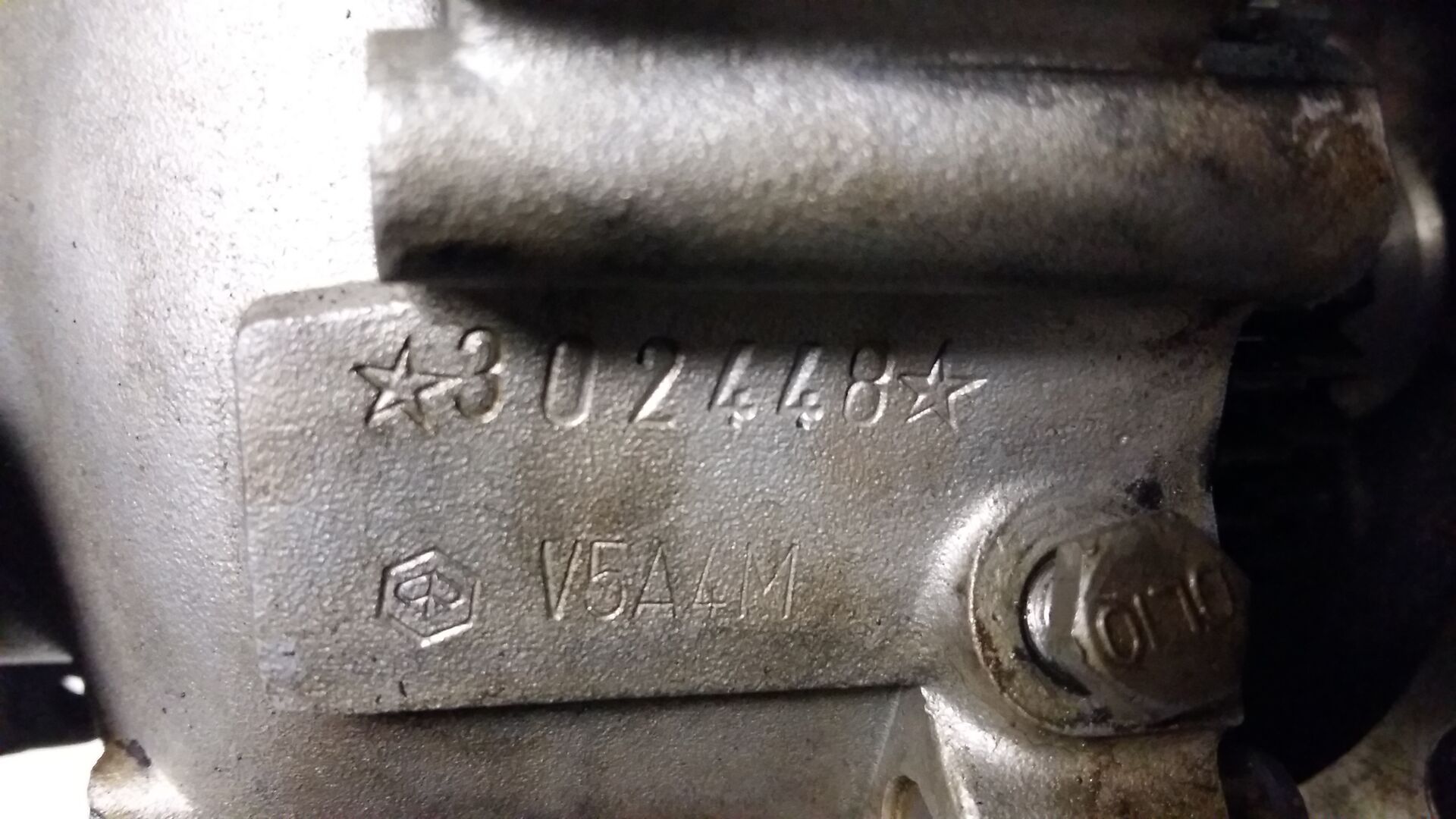

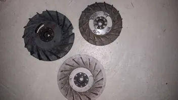

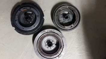

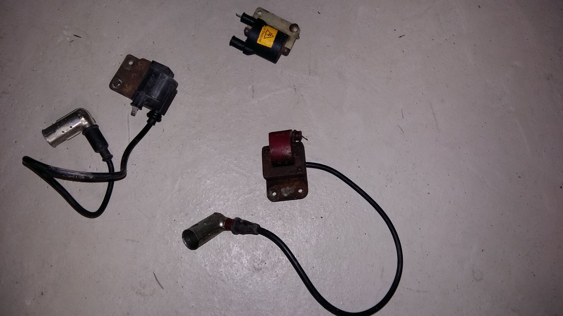

    so nun nochmal die Polräder von der anderen Seite
    und welche CDI gehört zu welcher Zündung?
    zu welchem Baujahr bzw. Model gehört der Motor?
    bin bei Scooterhelp nicht fünfig geworden

    • January 13, 2016 at 19:21
    • #8,572
    Deutsche 4-Gang-Spezial
    Zitat von down-and-forward
    Vespa 50 Spezial/ Vespa 50 N Spezial (D)
    Nachfolgerin der Vespa 50 L
    1969 Modell Vespa 50 Spezial
    V5A2T 1001 mit Motor V5A2M (leistungsstärker)
    Auszug aus Typgutachten Nota 5
    Ab 1975 V5B3T 1101 mit 4 Gang Motor V5A4M.
    Ab 1976 V5B3T 72201 mit 2 fach Blinkanlage in Deutschland.
    Ab 1978 V5B3T 199603 mit 4 fach Blinkanlage in Deutschland.

    • January 18, 2016 at 12:45
    • #8,573
    danke für die Info Rassmo
    hab gar nicht bemerkt, dass ich das falsche Bilder hochgeladen habe.
    Jetzt sind die Polräder / Magnete richtig zu sehen.
    Bei dem links oben kommt es mir so vor, als ob ich sieben gezählt habe.
    das rechts oben hat vier und beim unteren konnte ich keine feststellen.
    Welches Polrad passt zu welcher ZGP?

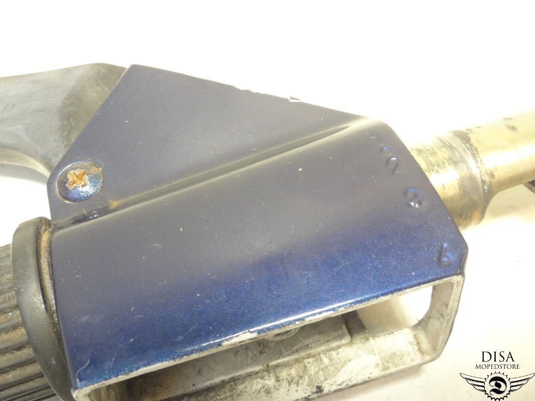

    Moin
    jemand eine Idee wie ich die Ziffern wieder sichtbar bekomme? Habe mein Schaltrohr schon lackiert und sehe nur noch 1 o 2 3und 4 sind komplett verschwunden :/
    Die Lack schicht ist jetzt nicht wikrlich dick aufgetragen worden. Die 3 und 4 waren vorher schon sehr flach eingraviert.
    Zur Verständnis das Bild ist ein Beispiel ;)
      • 80.48 kB
      • 1,066 × 800
      • 187
    Wer kämpft kann verlieren, wer nicht kämpft hat schon verloren.

    • January 25, 2016 at 20:47
    • #8,576
    Bei mir habe ich die Zahlen mit feinem Pinsel und weißer Farbe sauber nachgemalt.

    • January 25, 2016 at 20:55
    • #8,578
    Volker wir werden heut noch Freunde :thumbup:
    ich wollte es eventuell mit einem Dremel wieder gravieren und dann mit weiss ausmalen. Nur müsste ich die alten Gravuren direkt beim ersten Ansatz treffen :pinch:
    Nur nachmalen würde mir nicht so gefallen und würde meine Tattrigen Pfoten auch nicht hinbekommen :D

    • January 25, 2016 at 21:07
    • #8,579
    Wenn der Lack auf dem Schaltrohr komplett eben ist wirst du, ohne schleifen, nichts machen können. Die Frage ist also wozu? Zum Schalten brauchst du sie eigentlich nicht, zum einstellen eigentlich auch nicht. Wenn es dir also nicht darauf ankommt die vorherige Stelle exakt zu treffen würde ich einfach nach Montage die Stellungen erstmal markieren und dann mit einem Lackstift kennzeichnen.

    • January 25, 2016 at 21:09
    • #8,580
    Miß einfach auf einem 4-Gang-Griff nach. Die Abstände sind bei allen gleich. Aber wenn du Nachmalen schon nicht hinkriegst würde ich Abstand davon nehmen mit einem Dremel rumzuhantieren.
