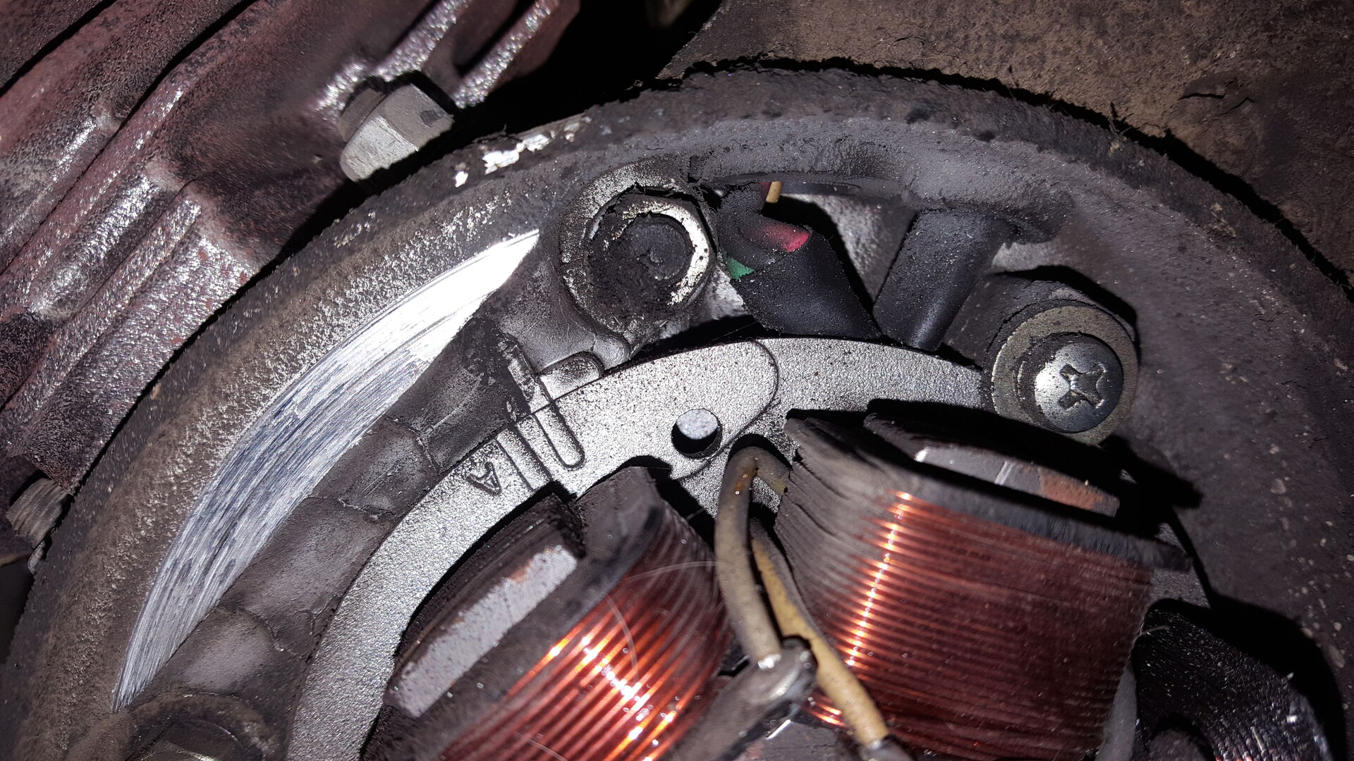

    Versuch grade eine PK nach Motorrevision wieder zum starten zu bekommen. ZGP wurde im Zuge der Revision neu gemacht, nun häng ich beim ZZP einstellen. Die Zündung wird kommende Woche noch abgeblitzt und genau eingestellt, aber für die Grobeinstellung - auf welche Markierung muss ich die Platte stellen?
    Ich sehe 2 Markierungen auf der Platte (neben der einen steht ein "A") und eine am Gehäuse.

    ist es bei den orig. PK Modelle nicht genau zwischen der Strichen ?!

    Strich auf Strich, den Rest ergibt das Abblitzen.

    Aber welcher Strich? der neben dem "A"? oder der andere?

    Der andere.

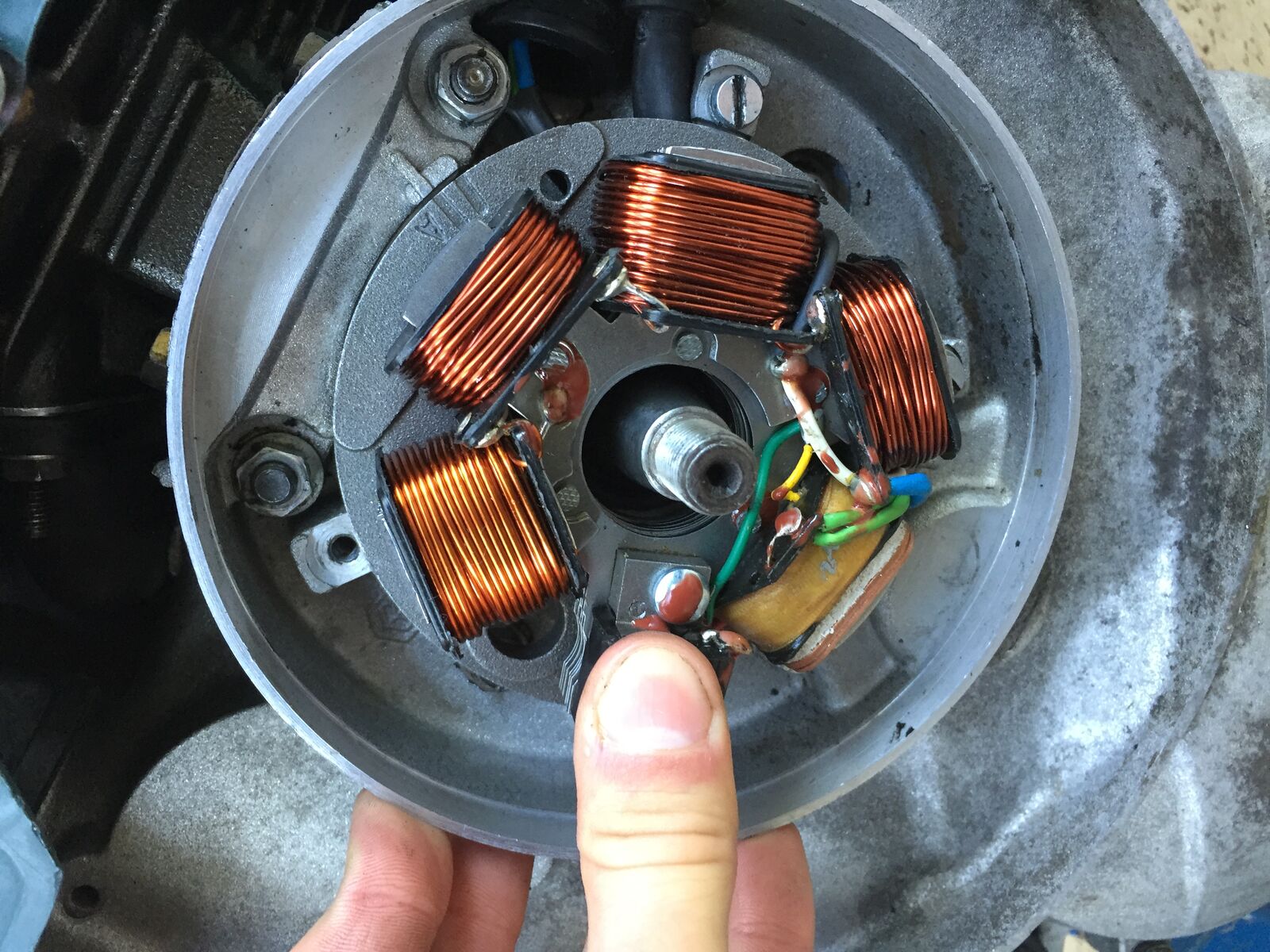

    • March 11, 2017 at 17:59
    • #9,066
    das war die Stellung der Zündgrundplatte bei mir vor der Revision.
