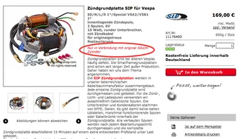

    Meine ZGP von meiner 50 R (75ccm) ist hinüber und ich bin auf der Suche nach einer neuen.
    Kann ich die im Foto zu sehen ist nehmen? Würde gern mit innenliegender Zündspule weiterfahren und nicht auf aussenliegende umrüsten, jedoch steht bei der auf dem Foto das sie nur für 50ccm geeignet sein soll. Sip empfiehlt bei getunten Motor auf aussenliegende umzurüsten.
    Was meint ihr? Kann ich die mit 75ccm auch fahren oder reicht da der Funke nicht?
    Grüße 2-)

    Funke reicht bestimmt, aber es gibt immer wieder thermische Probleme. Besser umbauen auf aussen liegend.
