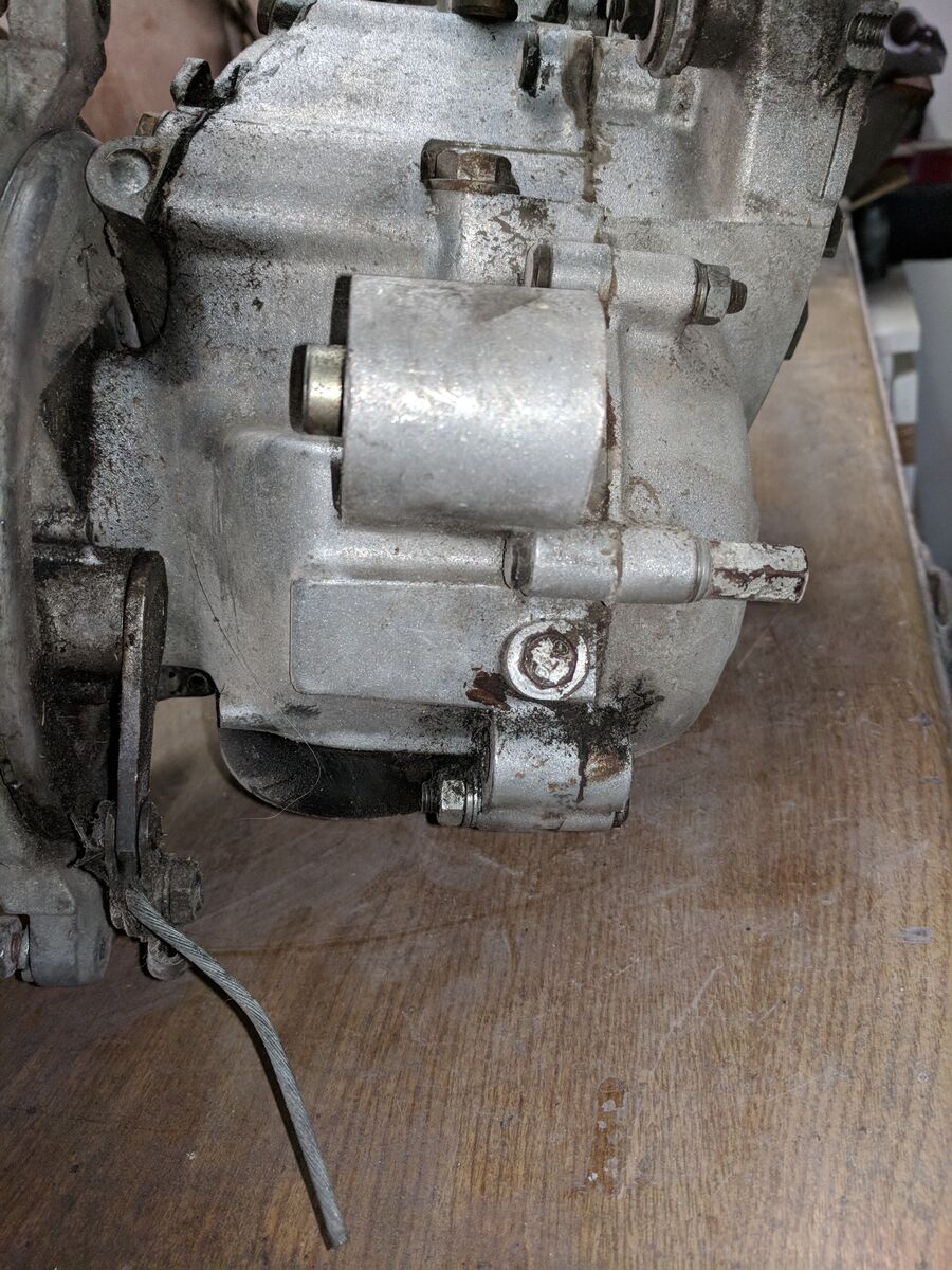

    habe bei ner XL1 vor, das Steuerrohr komplett zu überholen.
    Dabei ist mir aufgefallen, dass an der Bremsankerplatte ein kleines Stück weggebrochen ist und der Dichtring der da normalerweise drin sitzt auch nur noch in Teilen vorhanden war. Kann man das noch weiter so verwenden, wenn ich einfach nur nen neuen Dichtring einsetze? Kann mir vorstellen, dass der Vorbesitzer da ein bisschen rumgepfuscht hat..
    Danke und LG!
  • ich persönlich würde es nicht wieder verbauen da der Dichtring das Fett vom tachoantrieb von deiner Bremse vern hält.
    Heißt im Umkehrschluss du merkst erst das es nicht funktioniert hat wenn es bereits zu spät ist.
  • Sollte hier nicht eine Motornummer stehen?
    Wahrscheinlich ist das ein Tauschgehäuse, oder?
    Find ich ja eigentlich ganz gut. Für den Fall, dass ich mal nen 125er aufbauen und eintragen lassen will
  • Da steht ja auch eine... du musst die Stelle nur ordentlich sauber machen... guck mal mehr oberhalb, da wo du das halbe Gewinde hast!
  • Jetzt hast du sie weggeputzt lmao...
    Guck mal da, wo der gelbe Vogelschiss Fleck ist, da sollte sie stehen... Wieso wackelt das Bild denn jetzt so bei dir X/
  • Macht nix bei meinem AT Motor steht unten auch nix.
    Oben die Seriennummer und drüber die Motortypennummer, die ist allerdings wohl von einem Lehrling mit viel Angst daß er was kaputt macht eingeschlagen worden.
