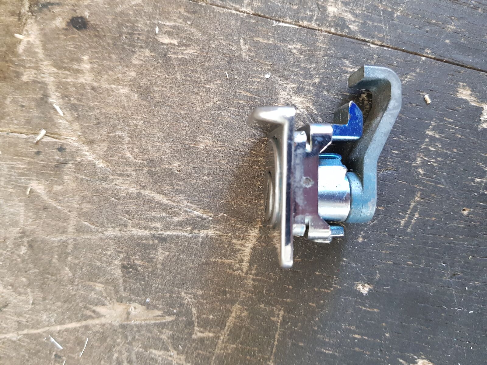

    Zitat von seb.d.
    ein Bild von der andern Seite wäre hilfreicher.
    Das hätte ich noch. Von hinten müsste ich erst eines machen.

    sorry, versteh ich jetzt richtig? Du willst das schloss zerlegen, um dAS WAS CHROM IST PULVERN ZU LASSEN?
    Wieso nicht einfach abkleben?
