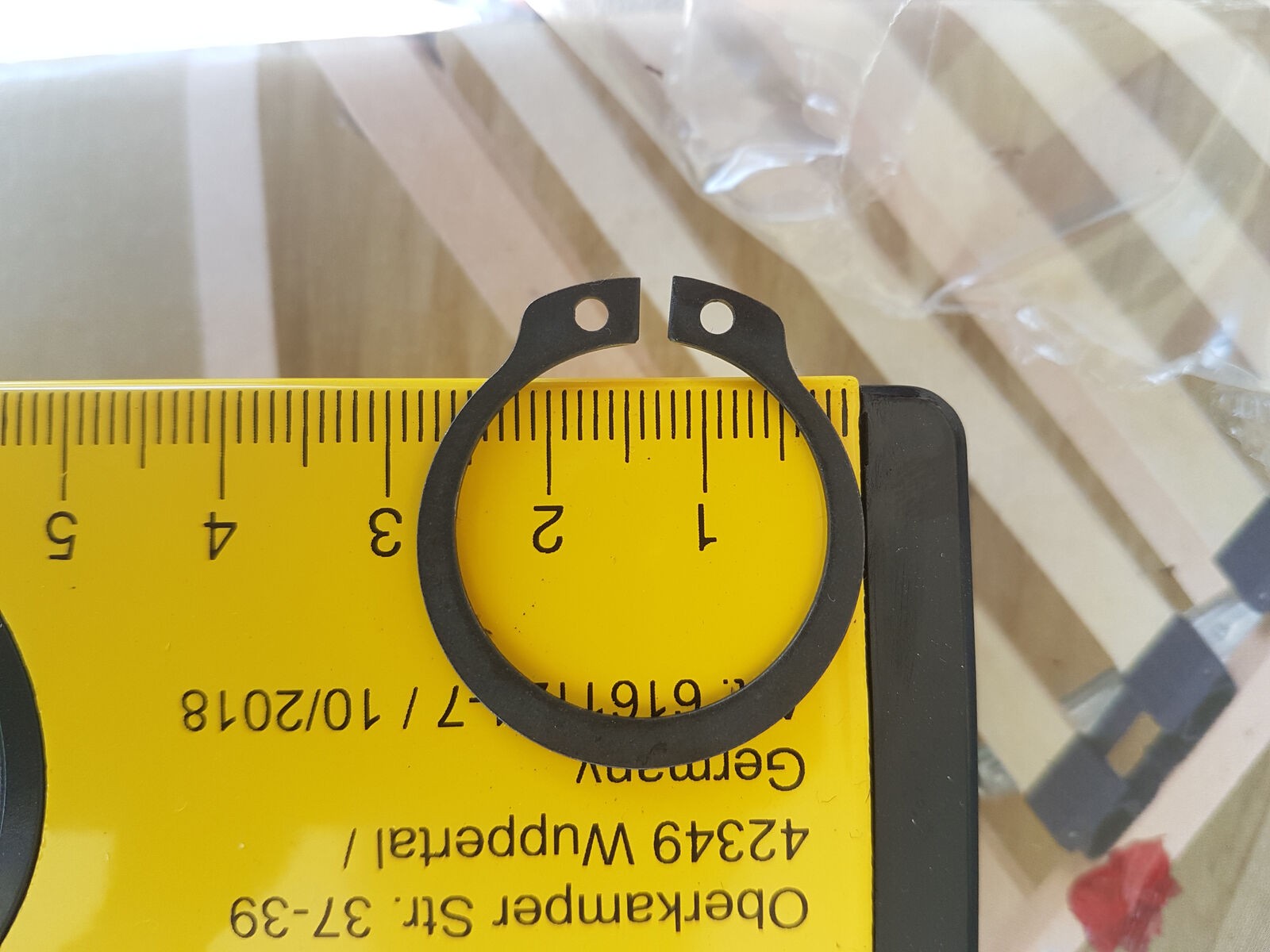

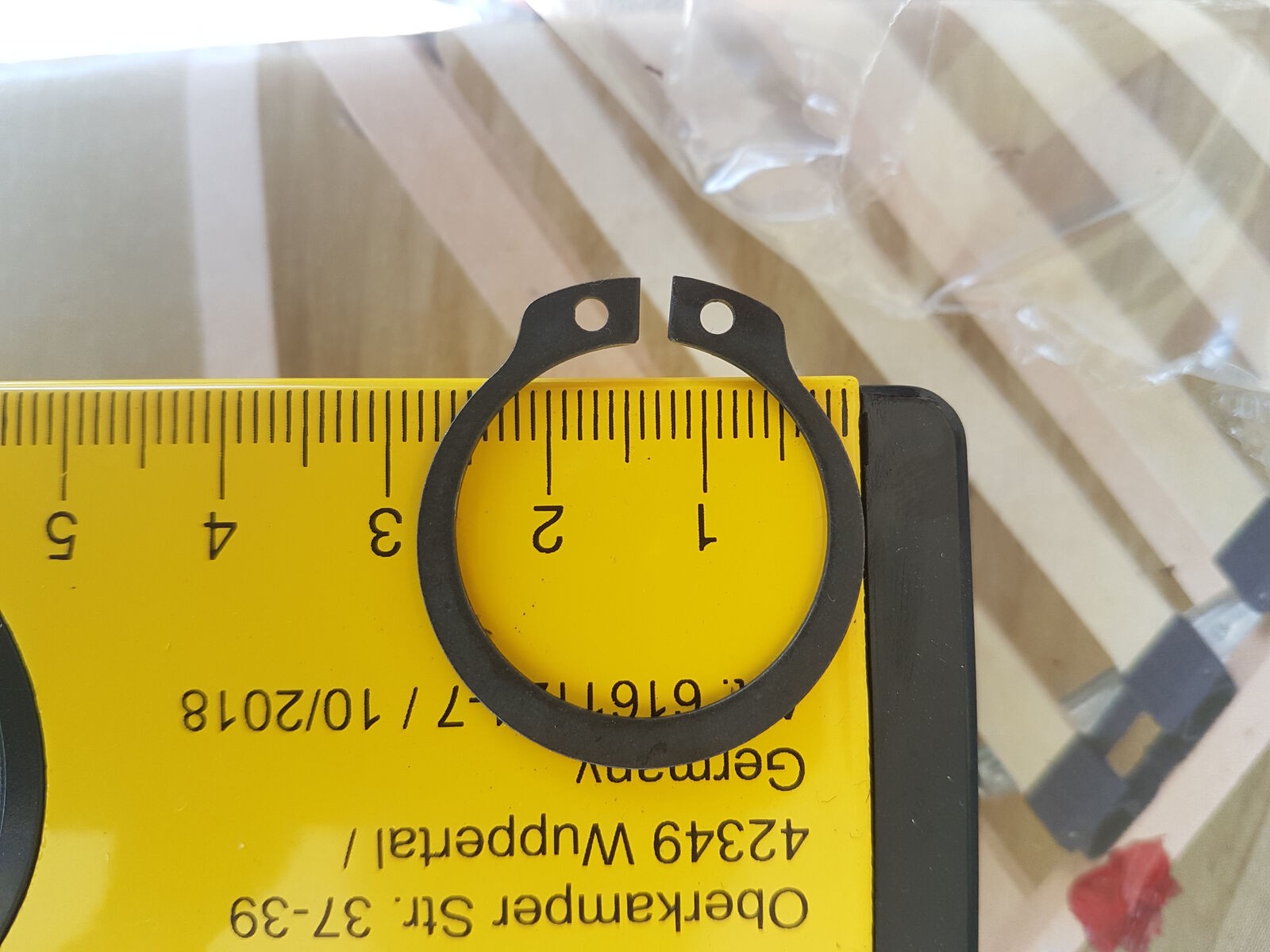

    Hallo Leute, würde mir jemand verraten wo dieser seegerring bei der Pk xl2 hin kommt?

    Tippe mal auf die Primär, Limaseite.
    Das war es, vielen Dank!
    Nächste Frage: beim zusammenschrauben der Motorhälften geht der Kicker immer schwerer, bis er sich irgendwann gar nicht mehr bewegt. Woran liegt das, bzw. Was mache ich falsch?

    JebigaJohnny du musst die Kuwe und das Getriebe ständig etwas drehen beim Zusammenbau, den Kicker ebenfalls.
