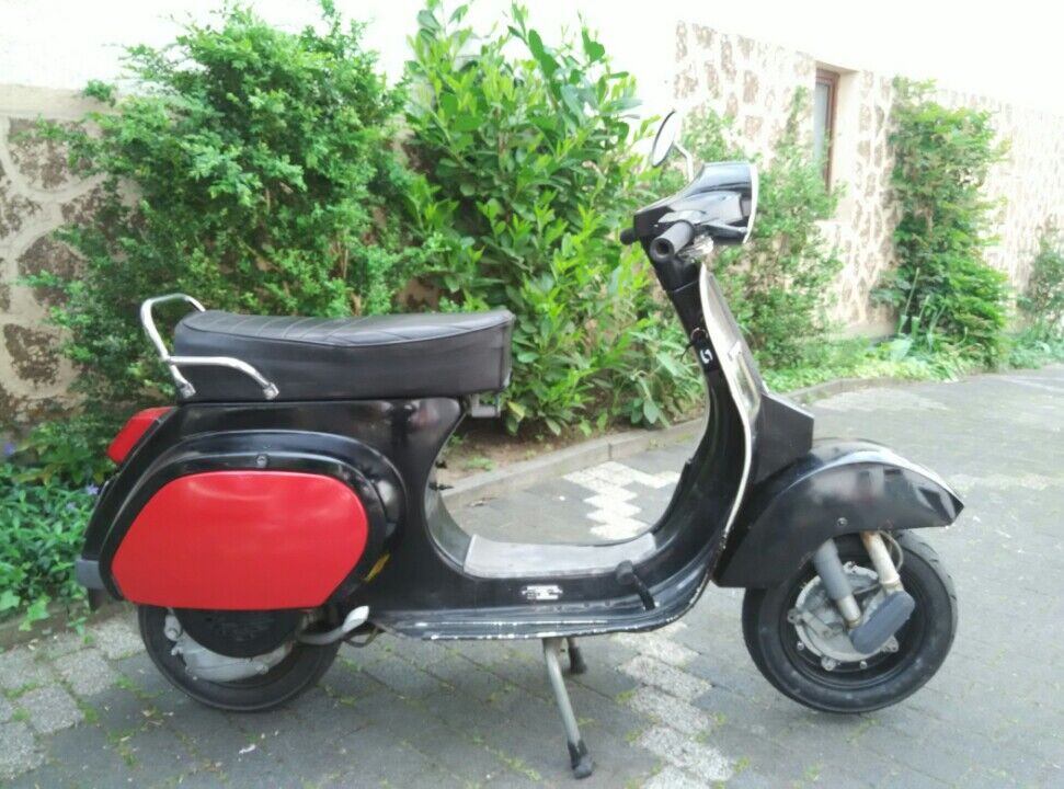

    142904-595627f7-9502-4b8b-b922-35c3925cc448-jpeg
  • rgb3000
    133
    24
    Köln
    PK50S (ital.)
    • September 4, 2019 at 14:58
    • #10,564
    Diesen Bügel an der Sitzbank meine ich. Und er war scheinbar sogar im Katalog damals abgebildet...
    Nur kann ich den nirgends als Ersatzteil finden... Und die Frage ist, ob man den ohne Modifikationen an eine Ersatzteilsitzbank für die PK S schrauben kann, oder ob es dafür eine Bank bräuchte, die an den richtigen Stellen Schraubgewinde hat – gibts da unterschiedliche Bänke?

    Ach an der Sitzbank verschraubt.
    Würde glatt behaupten das der PX Bügel da ran gehört.
    Die Sitzbank gibt's für 50€ im Netz. Den Bügel für 20€.

    Der Bügel ist Serienmässig an der PKs Sitzbank dran (Bei den deutschen zumindest,ist verschraubt) .... Hatte schon paar pk´s von 50 - 125ccm .... Da war überall diese Doppelsitzbank incl. geschraubten Bügel drauf.
    Ich glaube auch nicht das der gleich ist wie von ner PX, da ist die Sitzbank breiter

    Und das ist der Ausgangspunkt meiner Frage:
    Der Mitarbeiter vom Scooter Center Köln behauptet, die Sitzbank der PK hätte es nie mit Bügel gegeben, es gäbe nur den für die PX. Aber wir alle haben schon etliche PKs mit Bügel gesehen...
    Ich finde bei keinem Onlinehändler solch einen PK-Bügel als Ersatzteil – das kann aber auch nicht derselbe Bügel wie an einer PX sein, weil sich ja die Sitzbänke zwischen PK und PX unterscheiden.
    Ich werde heute mal persönlich zum SCK fahren, um das zu klären. Merci bis hierhin!

    Es gab sie definitiv mit Haltebügel. Ich habe hier irgendwo einen Originalprospekt für die PK50s rumfliegen, den ich gerade nicht finde, wo eine rote PK mit Sitzbank ohne Riemen, aber mit Bügel hinten drauf ist.

    DIese Seite aus dem Katalog hatte ich gestern schon hier eingestellt (und zuvor auch hie rim Forum gefunden). Damit werde ich jetzt dahin fahren. Ich vermute allerdings, dass es diese Bank mit Bügel so nicht mehr als Erstazteil zu erwerben gibt... denn bisher konnte ich keinen Anbieter finden.
    Es gibt scheinbar nur die PK Bank mit Halteriemen und ohne Bügel. Sonst bliebe nur eine gebrauchte.

    Mir heute vom Scooter Center Köln versichert wurde, dass die Sitzbank ohne Bügel auch keine entsprechend vorbereiteten Gewinde für die Schrauben des Bügels hätte...
    Dann kann ich eher eine gute gebrauchte mit Bügel kaufen und mir vielleicht mal einen neuen Bezug gönnen...

    also ich hatte die originale Sitzbank mit Bügel an meiner PK S, als ich auf Dieffe 2er Sitzbank gewechselt habe, hab ich den bügel einfach umgeschraubt?! Sehe da jetzt nicht das Problem? :D
