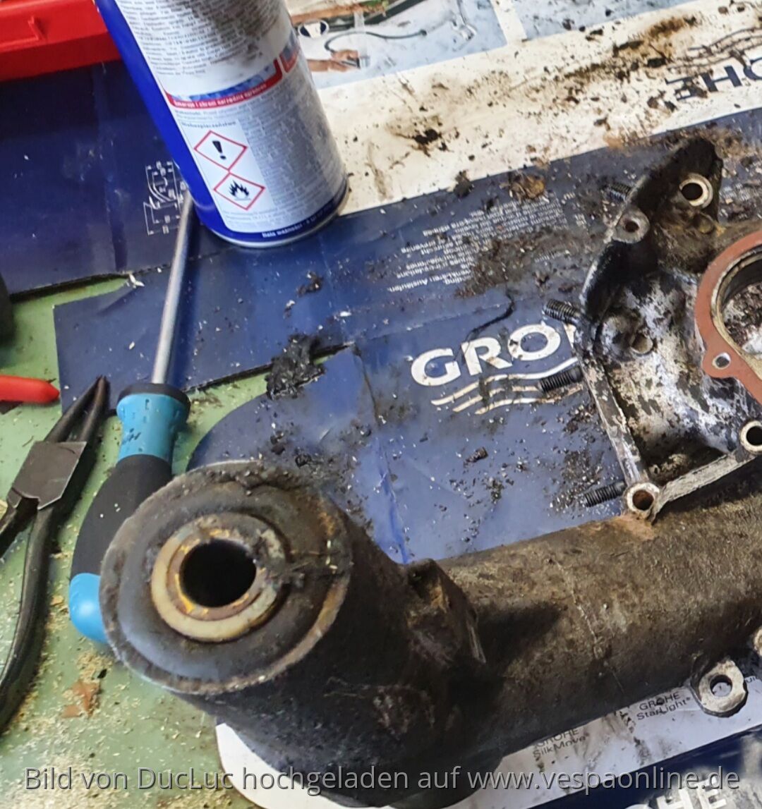

    Hey zusammen,
    hab meinen v50 Motor nun (fast) komplett zerlegt und möchte mir Teile bestellen. Würdet ihr mir empfehlen die Silentgummis & Innenrohr Motorschwinge auch neu zu machen? Wurde wahrscheinlich seit 78 nicht erneuert, aber würde eigentlich gerne darauf verzichten, weil es ohne entsprechendes Werkzeug denke ich ein ziemlicher Aufwand ist und Lager sind da ja keine drin, die sich abnutzen.
    Also was meint ihr?
    Gruß Luca

    Ich persönlich würde die auf jeden Fall neu machen. Geht mit ner Gewindestange und Silikonspray sicher gut von der Hand und verbessert das Fahrgefühl deutlich.

    Alles klar, danke👍 dann werde ich das machen. Wie nennt man denn die "distanzhülsen" die außerhalb von dem Innenrohr sitzen? Habe die leider nicht in einem komplettset gefunden.
