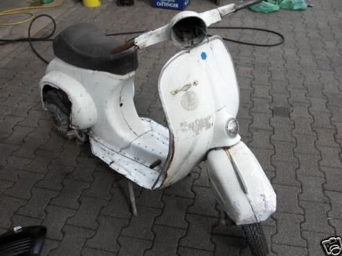

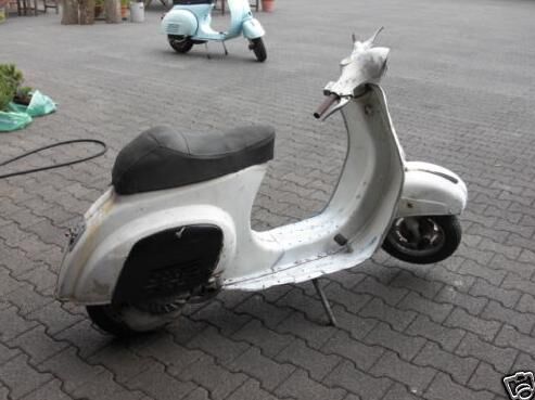

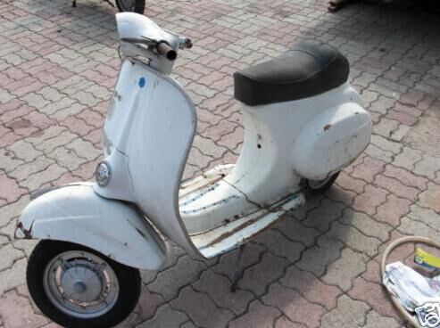

    hier mal ein paar Fotos, hoffe die helfen weiter. Der Verkäufer hat gemeint die sei aus den 60er, bin mir da aber nicht so sicher.
    Hat ne kleine Seitenklappe am Motor halt. Ist übrigens ne 3 Gang Schaltung....
    An die Bilder hätte ich auch denken können :whistling: :whistling: :whistling:

    Könnte schon aus den 60ern sein...aber des is KEIN kleiner Seitendeckel....
    entweder ne 50L oder 50R mein ich....

    8 eckiges piaggio emblem vorne also eher 70er jahre
    von den felgen her tippe ich auf 1979 die gabs ned so oft zum glück :-4

    • December 6, 2009 at 21:55
    9" und große löcher für gummitrittleisten, aber offene felgen sind ne späte 50R italienisch.

    wie gesagt bin mir ziemlich sicher ist ne 50r italy 1979 südhang :-4

    Ok, dann such ich mal nach Daten/Papiere für ne 50r. Hätte allerdings gedacht, die wäre älter wegen der Blechverkleidung von der Hupe und der runden Lampe.
    Was ist eine kleine seitenklappe, gibts da unterschiedliche Größen bei den 50er ? Und was ist mit Südhang gemeint ? ?( ?( ?(
