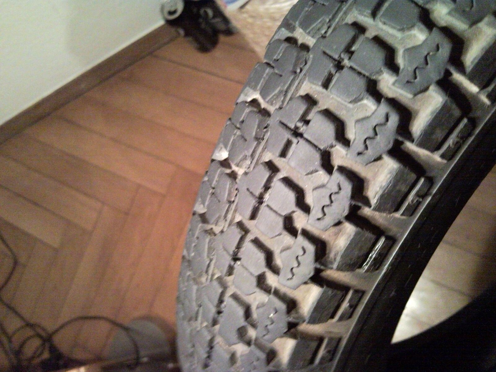

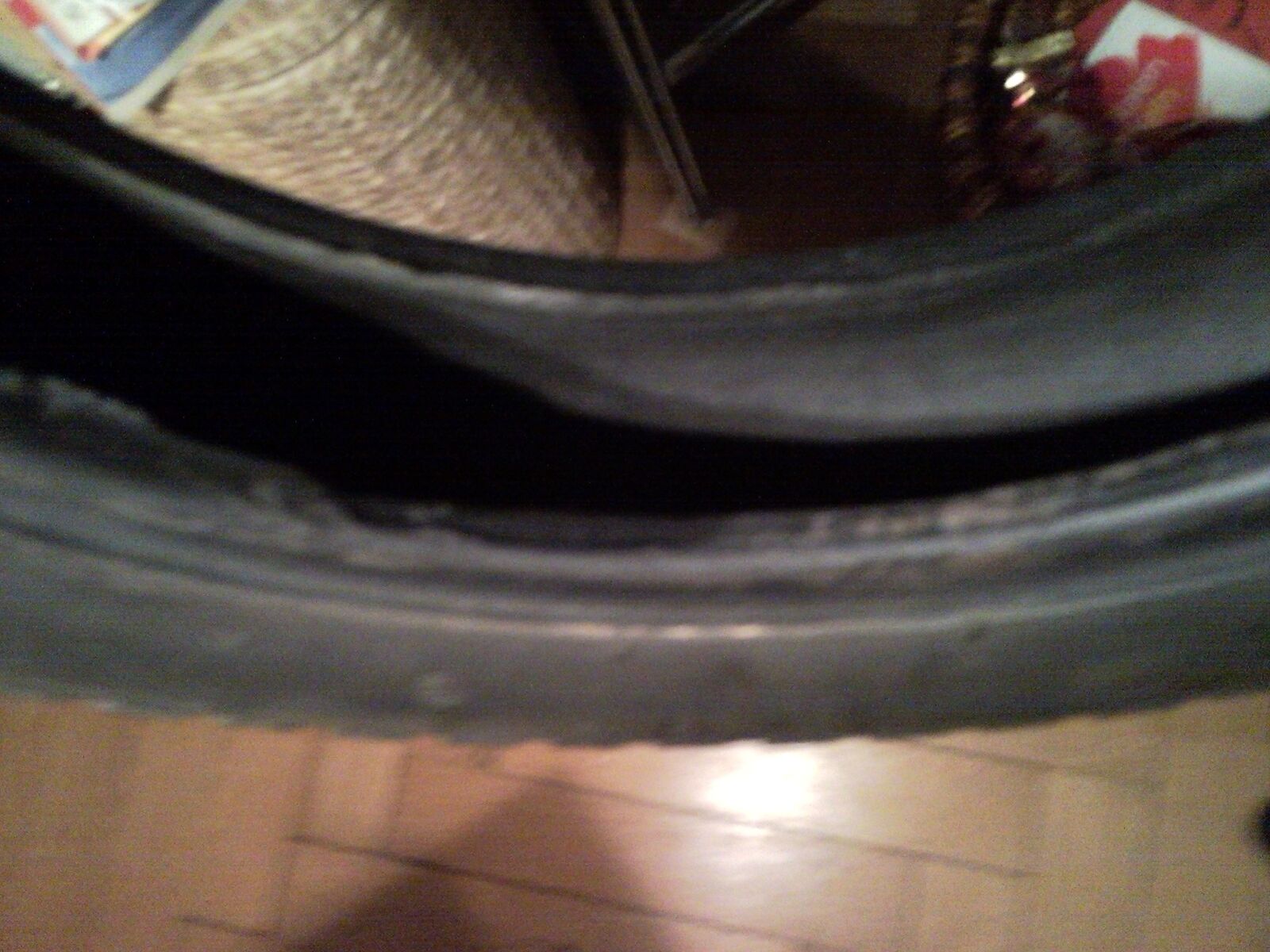

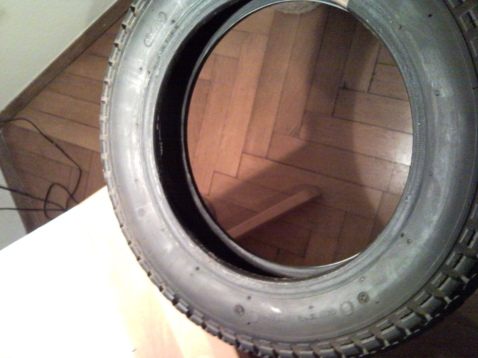

Die Felgen habe ich gelöst und habe nun die Mäntel der Reifen vor mir. Das ich den Schlauch austauschen muss, war mir bereits nach Öffnen der Felgen klar, weil dieser wirklich fertig und auch eingeklemmt war.
Die Mäntel sehen allerdings noch ziemlich gut aus. Leider habe ich bis jetzt noch keine Jahresangabe der Reifen gefunden und kann deshalb nur vom Profil reden.
Was würdet ihr sagen? Ich würde sie gerne weiter verwenden, da mir 70€ für neue Reifen ein wenig zu viel im Moment sind.
Außerdem würde mich interessieren ob neue Felgen, angenommen ich würde die daraufliegenden Reifen in einer Werkstatt maschinell entfernen lassen, zerkratzt oder kaputt gehen?
Danke für eure Hilfe
Gruß Arni
Soll ich diese Reifen weiter verwenden ?
Die Felgen werden bei meinem Reifenfachhandel nicht beschädigt.Allerdings, fährt der Filialchef selber Vespa, daher
Die Fotos sind hübsch, aber wieviele Millimeter tief ist denn das Profil noch? Das Alter kannst Du aus der sog. DOT-Nummer ablesen, vgl. z.B. hier.
ZitatIch würde sie gerne weiter verwenden, da mir 70€ für neue Reifen ein wenig zu viel im Moment sind.
50 Euro reichen für ein Paar neuer Markenreifen. Die Dinger sind immerhin Dein einziger Kontakt zur Straße, also gib das Geld lieber jetzt aus, als während des Abflugs zu merken, dass Du an der falschen Stelle gespart hast. Schließlich geht es nicht nur um Deine Gesundheit, sondern auch um die Deiner Vespa!

also meien Profiltiefe beträgt nahezu überall mehr als 3mm. Gelernt haben wir ja alle in der Fahrschule das 1,6mm die Grenze ist. Von daher denk ich das das Profil nicht das Problem sein sollte.
Außerdem habe ich keine Angaben zum Herstellungsjahr. Ich habe lediglich den Entstehungsort (Made in Taiwan) und noch die Größe des Reifens. Es sieht aber auch nicht so aus als wenn die Entstehungsinfo i- wie abgerieben oder i- wie abgenutzt wurde. Keine Kratzspuren oder ähnliches. Komisch.Also es ist folgendermaßen. Ich muss meine Vespa noch lackieren und noch alles mögliche andere machen, was ziemlich viel Geld beansprucht. Und da die Räder meine Meinung nach doch in einem anständigen Zustand noch sind wollte ich sie behalten bis ich den anderen Kram alles gemacht habe und genug Geld für schöne, neue Reifen habe.
War mir nur nicht sicher ob es vielleicht i- ein Anzeichen gäbe, dass ich die Reifen unbedingt Wechseln müsste.Trotzdem Danke
