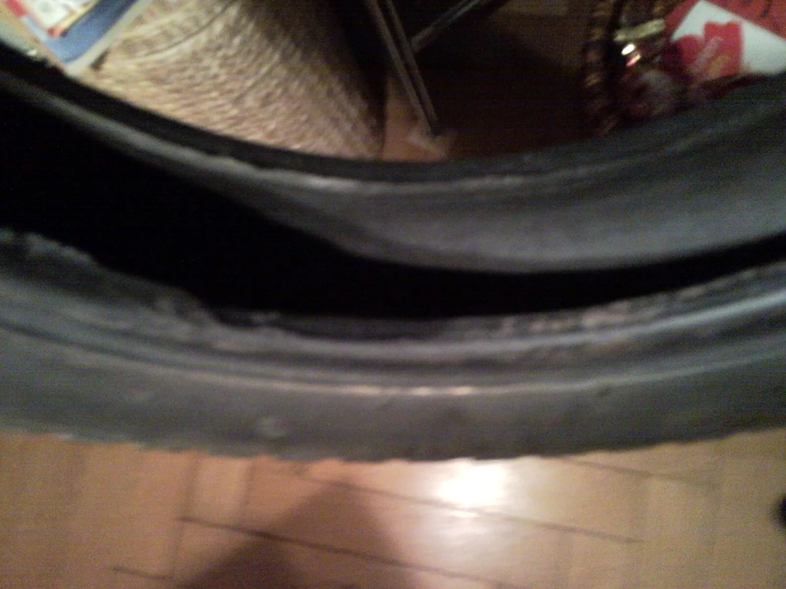

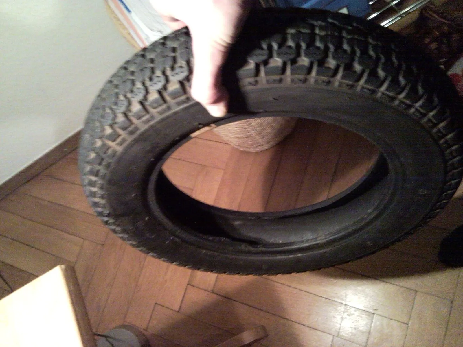

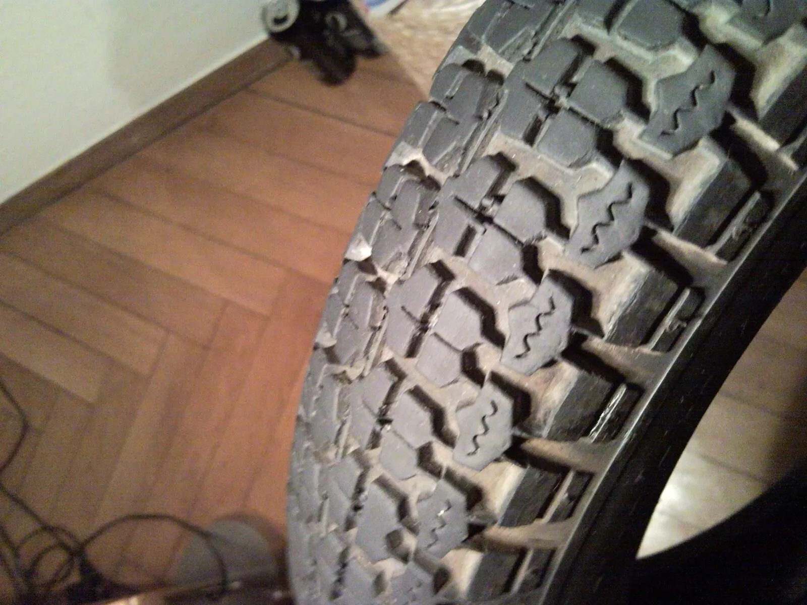

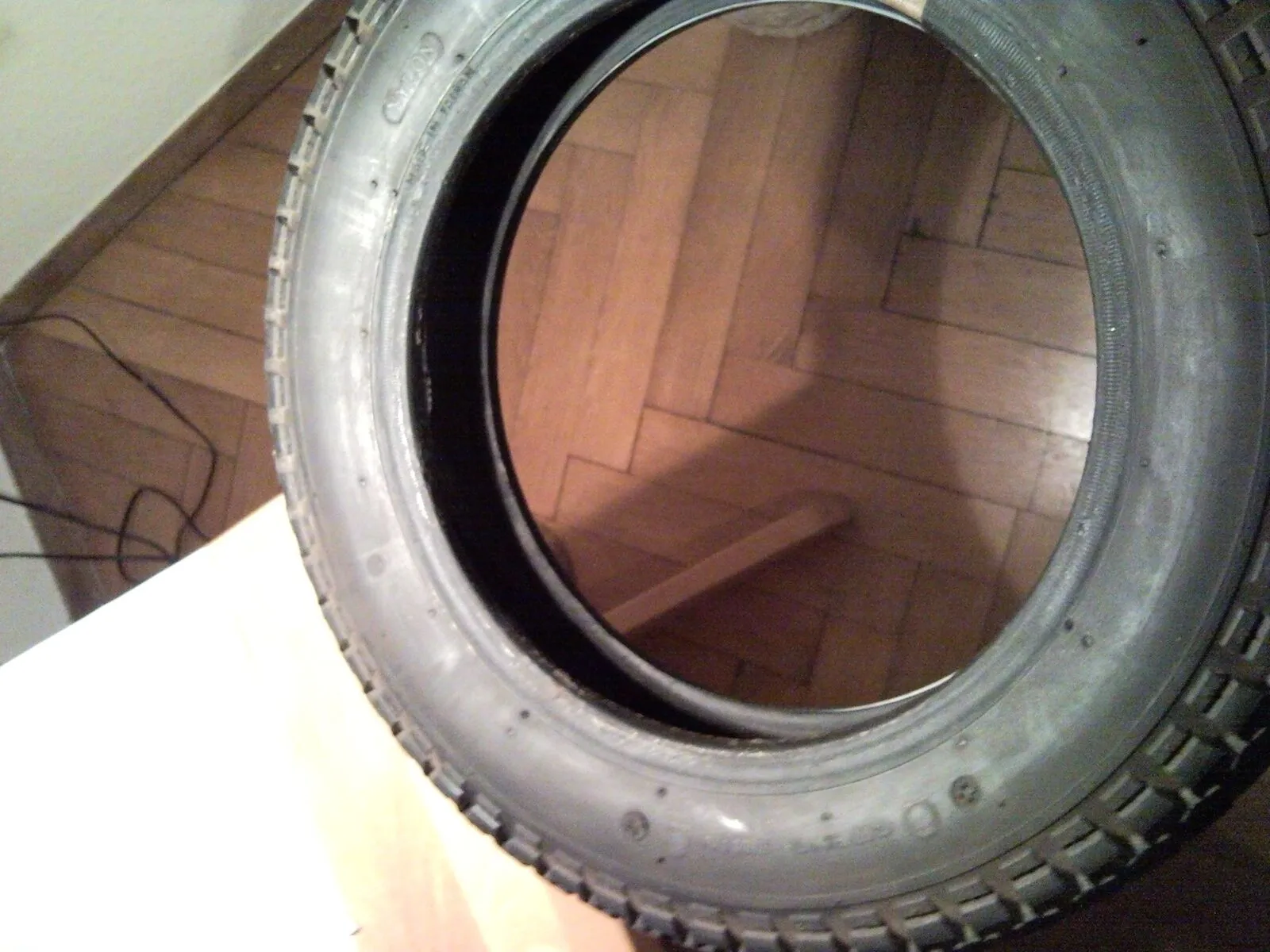

    Hallo Leute,
    ich habe nach langem hin und her einen super Trick gefunden festgerostete Felgen vom Reifen zu lösen. Das poste ich aber mal bei Tipps und Tricks.
    Worum es mir geht ist folgendes:
    Die Felgen habe ich gelöst und habe nun die Mäntel der Reifen vor mir. Das ich den Schlauch austauschen muss, war mir bereits nach Öffnen der Felgen klar, weil dieser wirklich fertig und auch eingeklemmt war.
    Die Mäntel sehen allerdings noch ziemlich gut aus. Leider habe ich bis jetzt noch keine Jahresangabe der Reifen gefunden und kann deshalb nur vom Profil reden.
    Was würdet ihr sagen? Ich würde sie gerne weiter verwenden, da mir 70€ für neue Reifen ein wenig zu viel im Moment sind.
    Außerdem würde mich interessieren ob neue Felgen, angenommen ich würde die daraufliegenden Reifen in einer Werkstatt maschinell entfernen lassen, zerkratzt oder kaputt gehen?
    Danke für eure Hilfe
    Gruß Arni

    Die Felgen werden bei meinem Reifenfachhandel nicht beschädigt.Allerdings, fährt der Filialchef selber Vespa, daher :D
    Die Fotos sind hübsch, aber wieviele Millimeter tief ist denn das Profil noch? Das Alter kannst Du aus der sog. DOT-Nummer ablesen, vgl. z.B. hier.
    50 Euro reichen für ein Paar neuer Markenreifen. Die Dinger sind immerhin Dein einziger Kontakt zur Straße, also gib das Geld lieber jetzt aus, als während des Abflugs zu merken, dass Du an der falschen Stelle gespart hast. Schließlich geht es nicht nur um Deine Gesundheit, sondern auch um die Deiner Vespa! ;)

    • February 11, 2010 at 22:18
    hey,
    also meien Profiltiefe beträgt nahezu überall mehr als 3mm. Gelernt haben wir ja alle in der Fahrschule das 1,6mm die Grenze ist. Von daher denk ich das das Profil nicht das Problem sein sollte.
    Außerdem habe ich keine Angaben zum Herstellungsjahr. Ich habe lediglich den Entstehungsort (Made in Taiwan) und noch die Größe des Reifens. Es sieht aber auch nicht so aus als wenn die Entstehungsinfo i- wie abgerieben oder i- wie abgenutzt wurde. Keine Kratzspuren oder ähnliches. Komisch.
    Also es ist folgendermaßen. Ich muss meine Vespa noch lackieren und noch alles mögliche andere machen, was ziemlich viel Geld beansprucht. Und da die Räder meine Meinung nach doch in einem anständigen Zustand noch sind wollte ich sie behalten bis ich den anderen Kram alles gemacht habe und genug Geld für schöne, neue Reifen habe.
    War mir nur nicht sicher ob es vielleicht i- ein Anzeichen gäbe, dass ich die Reifen unbedingt Wechseln müsste.
    Trotzdem Danke
    Gruß Arni

    deine blinkblik-lackierung ist ganz schnell fürn arsch wenn du dich mit spröden gummis auf die fresse legst :wacko:
    tschuldige, aber das geld für gescheite reifen ist niemals fehlinvestiert.
    Ich würd nicht mit Reifen rumfahren die pie mal daumen ganz hübsch aussehen

    Gerade wen Du nicht weißt welchen Zustand (Alter, Qualität) Dein Reifen hat, würde ich Dir empfehlen neue zu kaufen,
    den Einzigsten konntakt den Du hast beim fahren ist über die Reifen.
    Keine Kompromise bei Reifen unf Bremsen, der Gesundheit zuliebe.
    So heiß die Liebe zum Roller, die Vernunft sollte mitfahren. :-7

    das reifenalter steht hinter einer nummer hinter "DOT" manchmal recht klein, meistens reingebrannt, oft nur auf einer seite des reifens. wenn nichts drauf steht, kommt der reifen entweder aus china oder aus den 80ern. kauf in beiden fällen neue.
    wenn die DOT nummer dreistellig ist, ist der reifen aus den 90ern, ist sie 4 stlelig, ist sie aus WWYY (W=woche, Y=jahr)

    Hi !
    Auch wenn der Gesetzgeber 1,6 mm vorschreibt :
    guck Dir mal eien Reifen mit 1,6 mm an. Ich würde damit ganz betimmt nicht fahren. Das sieht aus wie gemusterte Rennslicks. Von Profil kann man da nicht mehr sprechen. Da verstehe ich auch den Gesetzgeber nicht.
    Bei Reifen zu denen Du keine Info hast wie alt usw. gibt es nur eins : Ascheimer !!!! Auch wenn die Dinge noch 3 mm haben. Was ist wenn der Vorbesitzer regelmäßig mit zu geringem Luftdruck gefahren ist. ? Wie alt sind die und haben die immer in der Sonne gestanden ( Versprödung durch UV-Strahlung etc)
    Fragen über Fragen auf die Du keine Antwort hast !
    Ich habe mir letztes Jahr eine PK50XL2 beim Händler gekauft. die war top in Schuß und hatte nachweislich nur knapp 10TKM auf der Uhr. Trotzdem habe ich die Reifen ausgewechselt. Die € 60,-- war mir meine Gesundheit wert
    Spar lieber an etwas anderem ( nächste Party oder ähnliches ) Alles andere macht keinen Sinn.
    Ich erlebe das im Autobereich sehr oft. Subwoofer, Sportauspuff etc. und dann abgefahrene Sommerreifen ! Dabei hast Du am Auto 4 Reifen und legst ich nicht so schnell auf die Klappe ! Trotzdem Schwachsinn !
    Gute Fahrt
