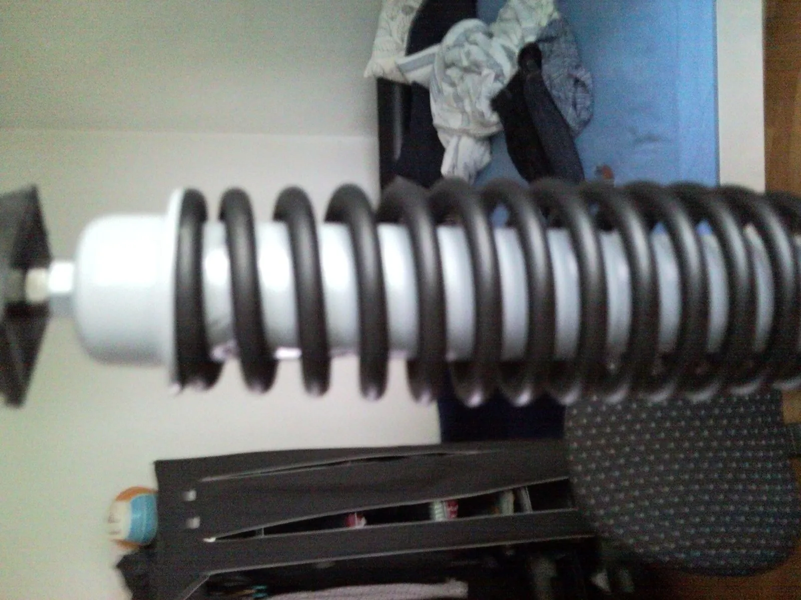

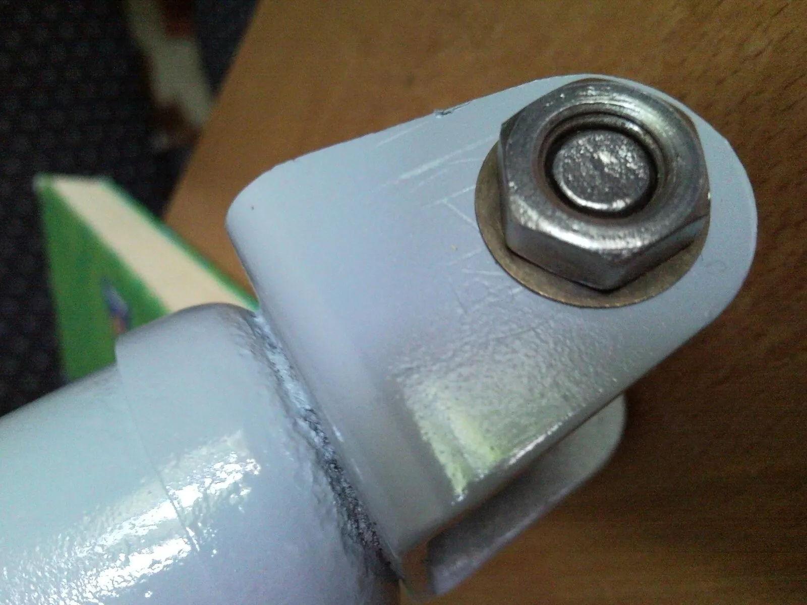

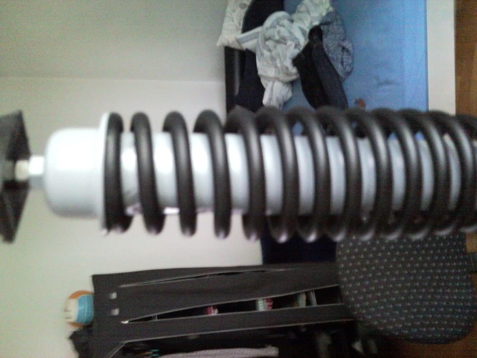

    So ich hab wieder 2 Fragen aufgetrieben :+2 ,
    1. ich versteh nicht ganz das Prinzip des Lenkschlosses. Wenn ich die Gabel im Rahmen habe und das Schloß abschließe, sperrt es die Gabel wie erwünscht. Wenn ich es dann allerdings wieder öffne rutscht es mir quasi entgegen. Muss ich also immer das Schloß beim Fahren in meine Tasche tun? Das kann doch nicht sein oder? Ich hab mir überlegt, ob das mit dieser Lenkschloßblende zu tun hat. Dachte bis jetzt immer die sei nur zur schöneren Optik. Wie ist das ?
    2. Ich habe meine O- Stoßdämpfer hinten wunderbar abgeschliffen, lackiert und jetzt wieder zusammen gebaut. Allerdings bekomm ich das mit der Spannung nicht so gut hin....auf diesem Bild sieht man nur mal ansatzweise wie weit das Gewinde oberhalb des Stoßdämpfers rausschaut obwohl schon eine Mutter auf der Kappe sitzt:
    Bei mir ist das wesentlich weniger Platz. Aber wie schaff ich es den Stoßdämpfer ohne den Lack zu beschädigen weiter zu stauchen?
    Gibts da ne Möglichkeit? Ist das schlimm wenn ich es so lassen würde?
    Danke für eure Hilfe :)

    • #332
    zu 1.: das ist ganz normal, dass das Schloss so rausfällt. Die Abdeckkappe die mit ner Niete befestigt wird hält das Schloss im Rahmen !
    zu 2.: ich seh da keinen Stoßdämpfer !?!?

    • #333
    Danke MartyMcFly,
    bei der zweiten Frage zeigt der Link die Explosionszeichnung von nem Stoßdämpfer. Und da sieht man eben wie groß das freie Gewinde noch ist.

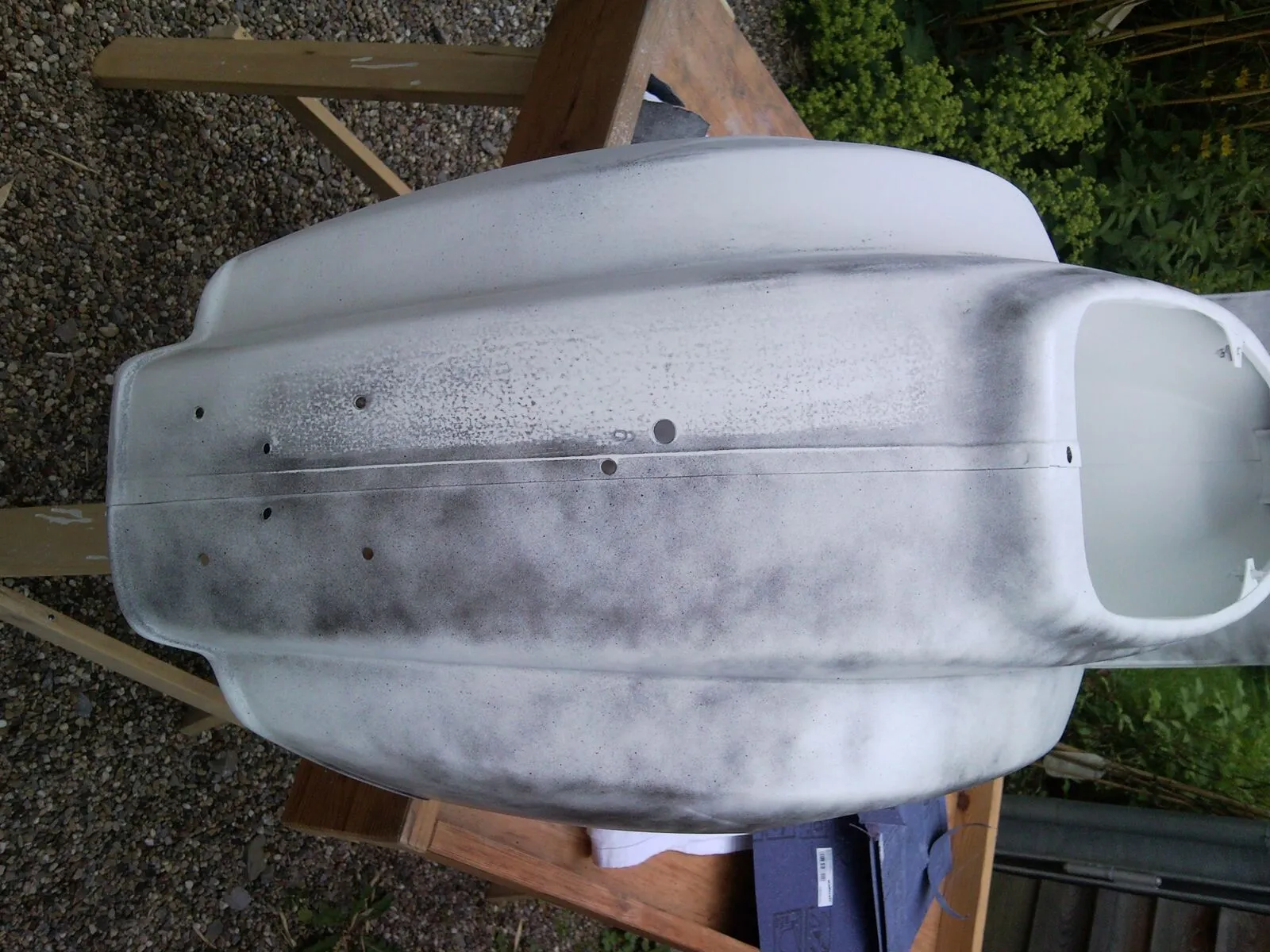

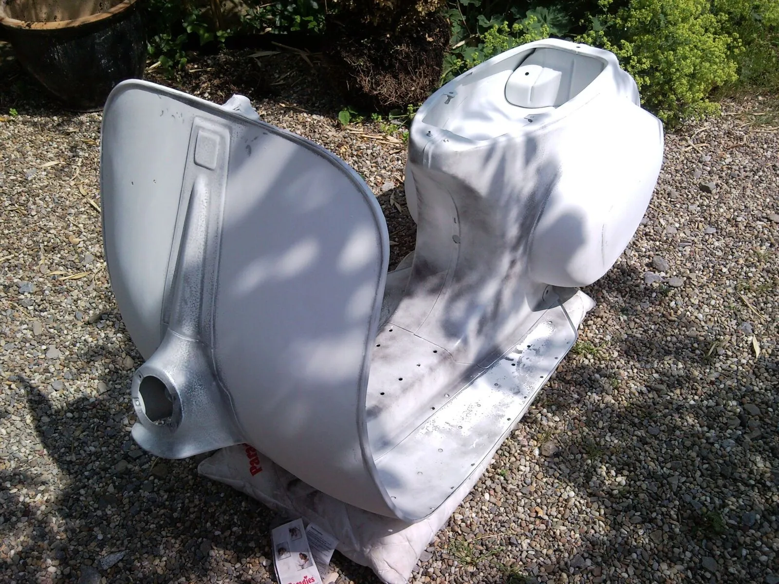

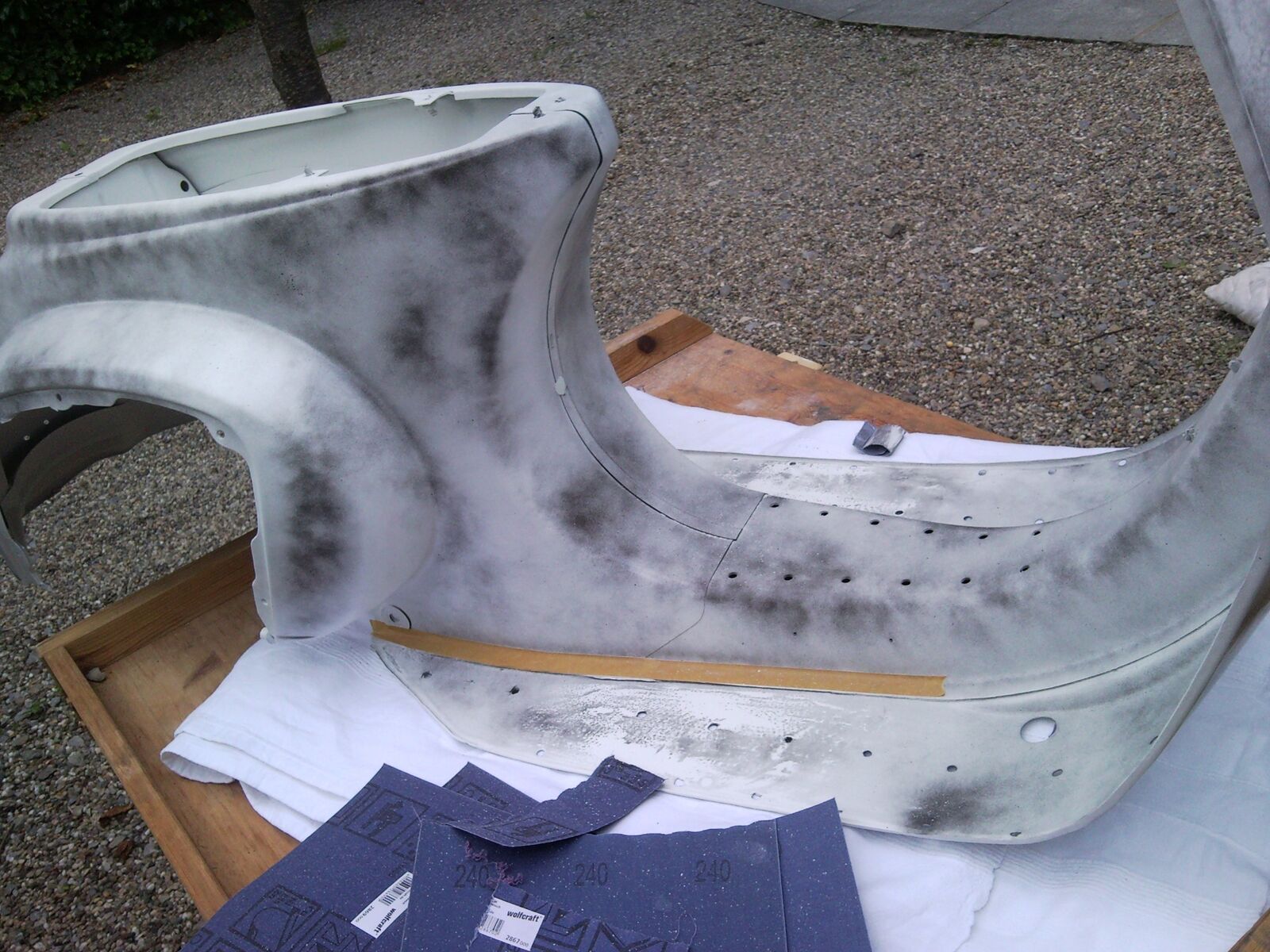

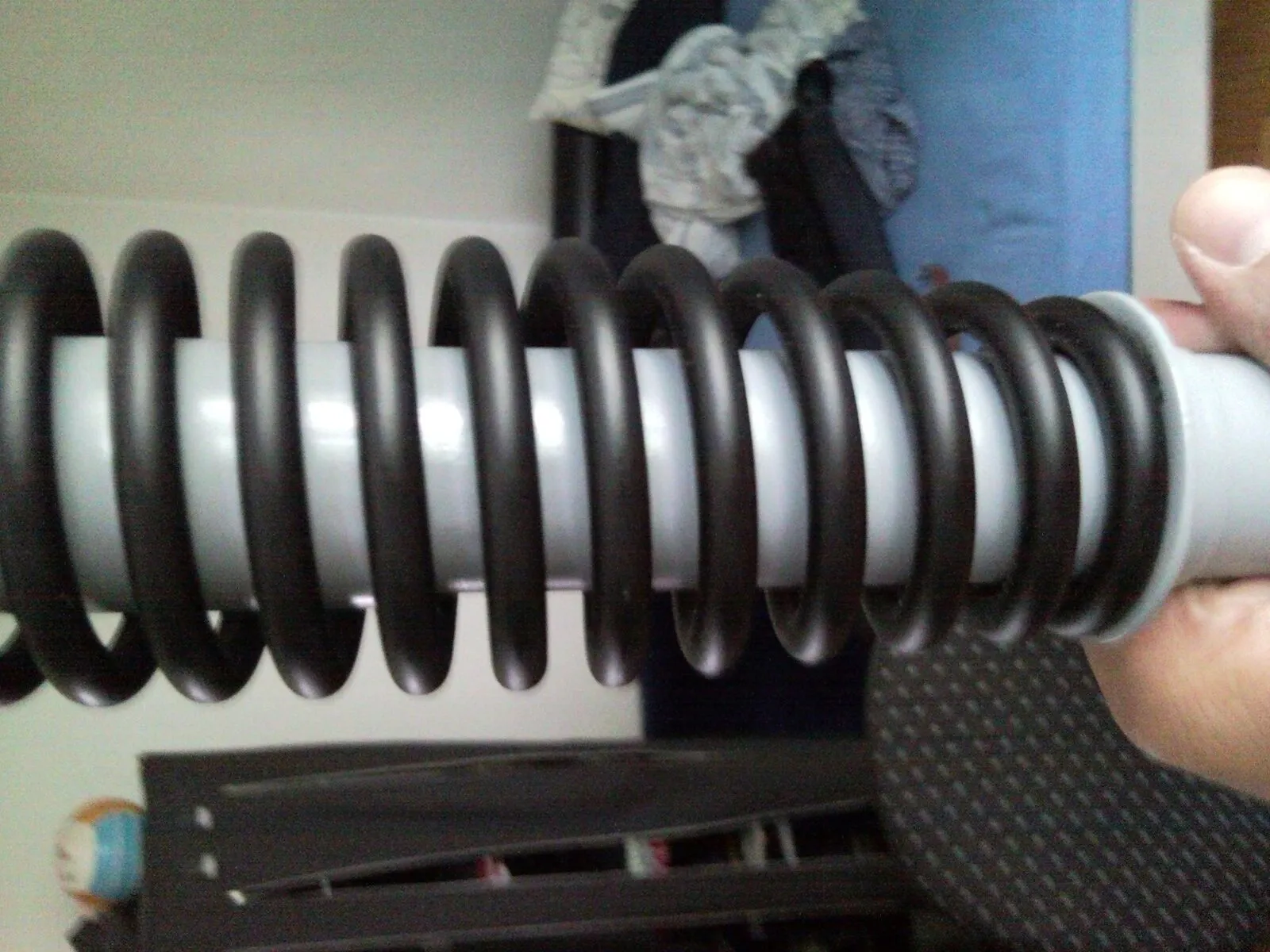

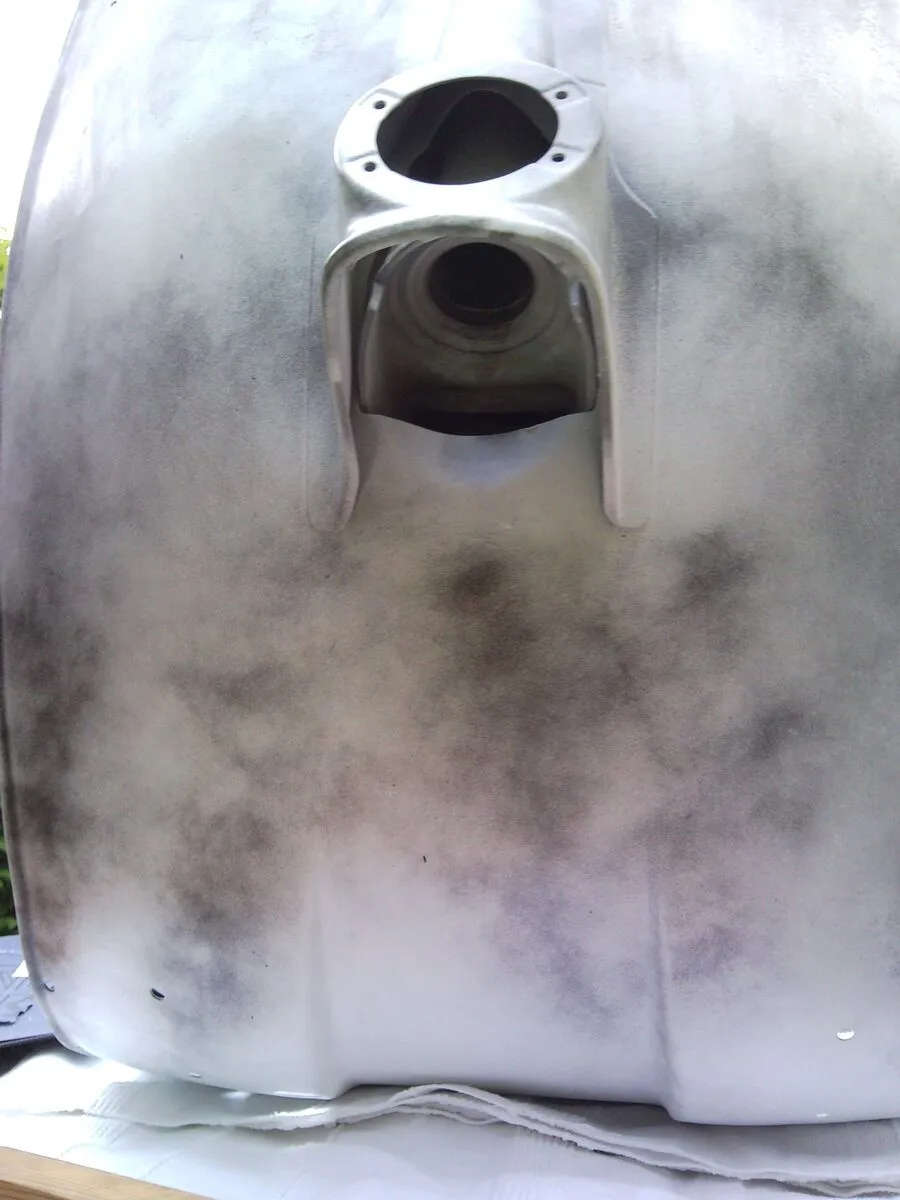

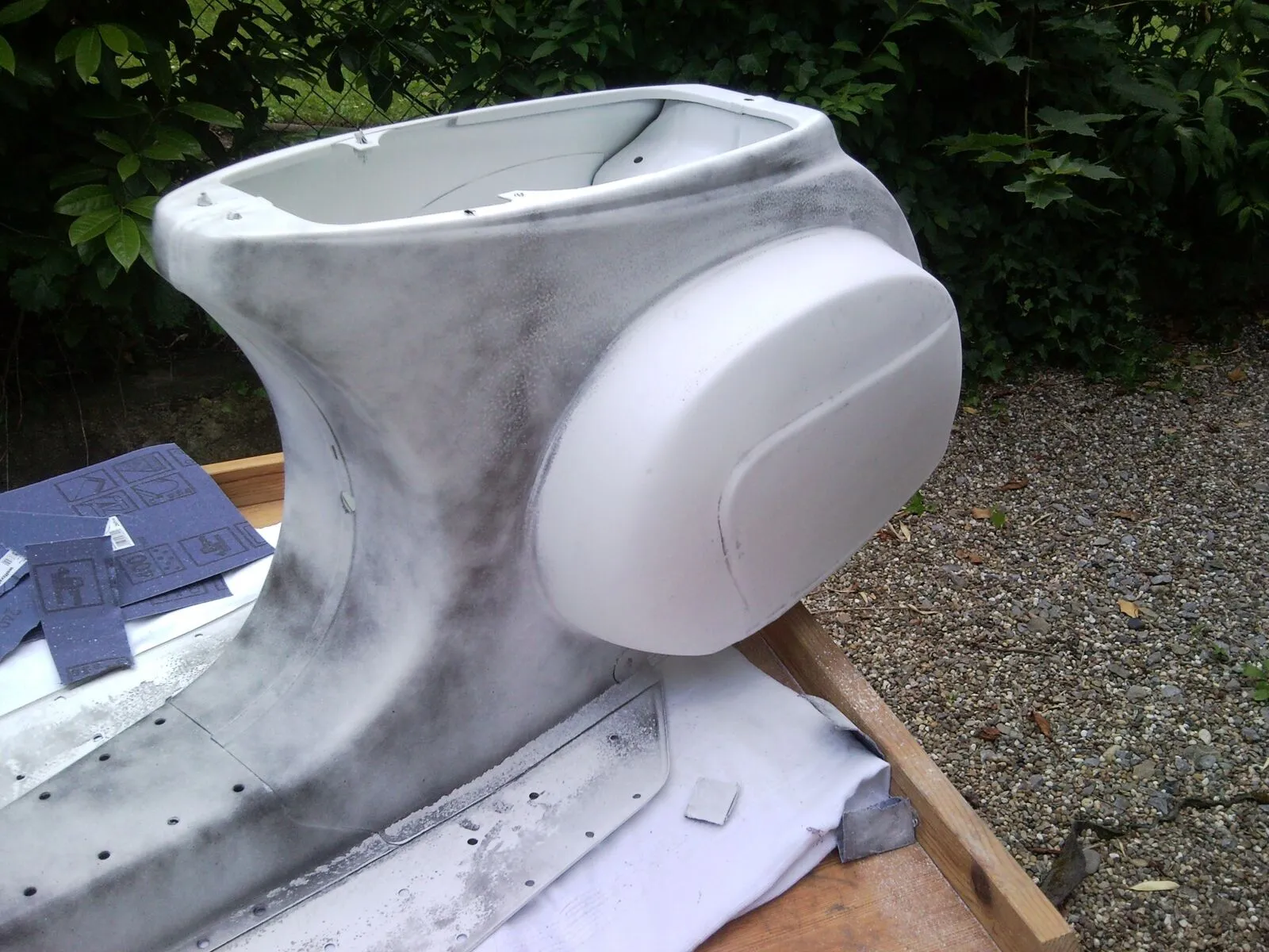

    • June 8, 2010 at 16:49
    • #337

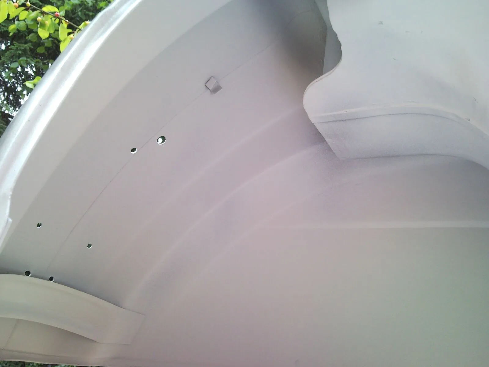

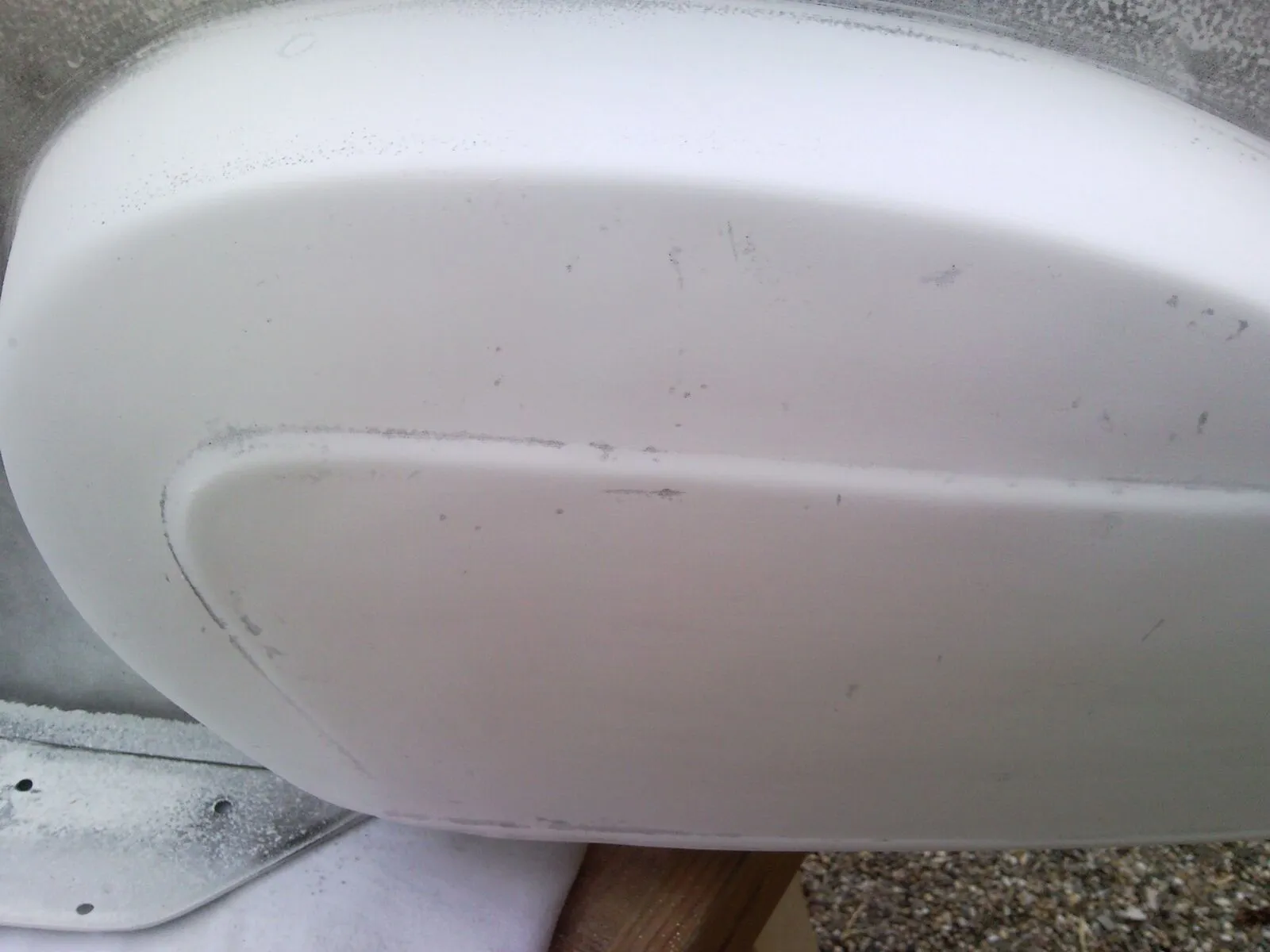

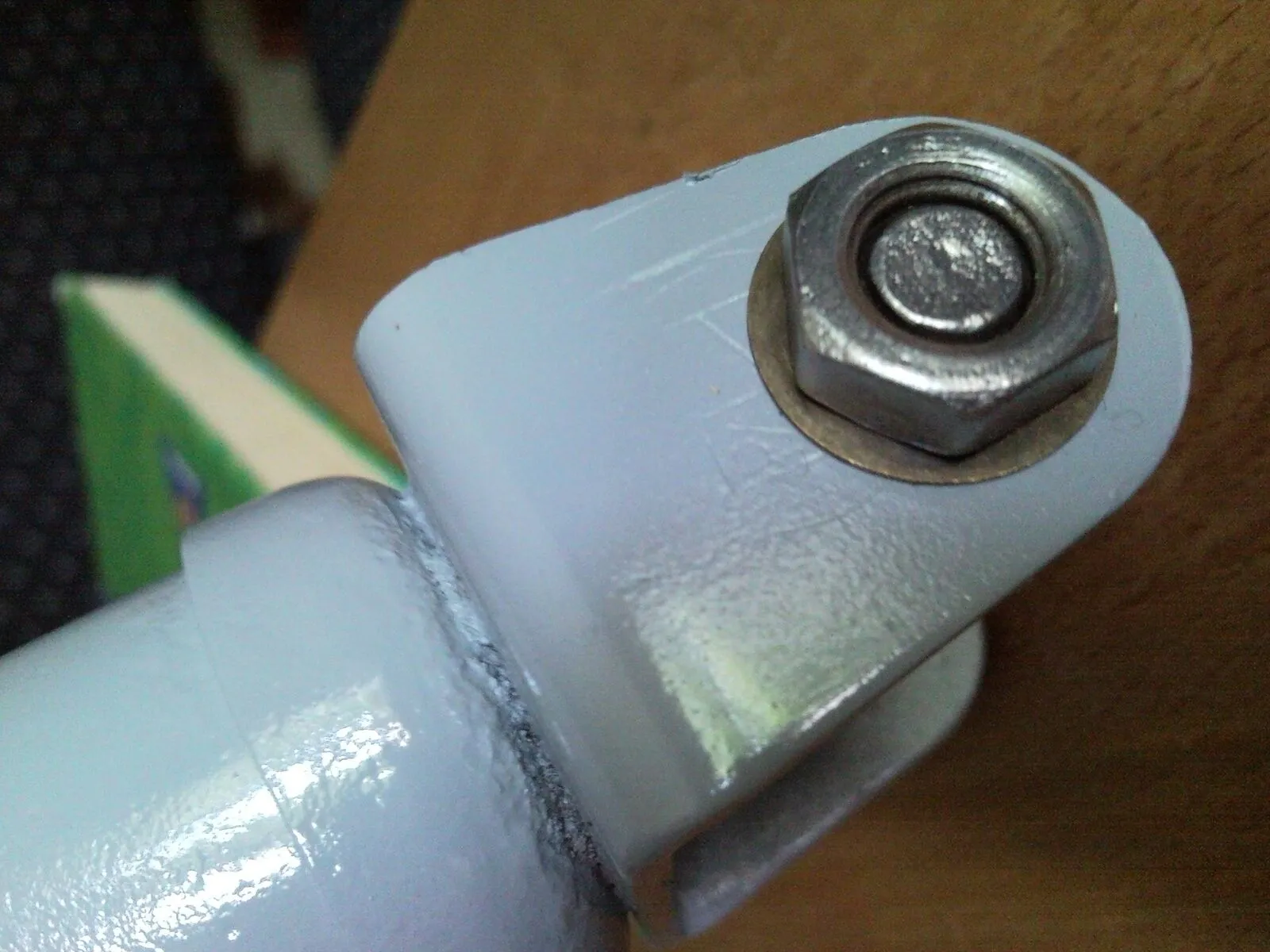

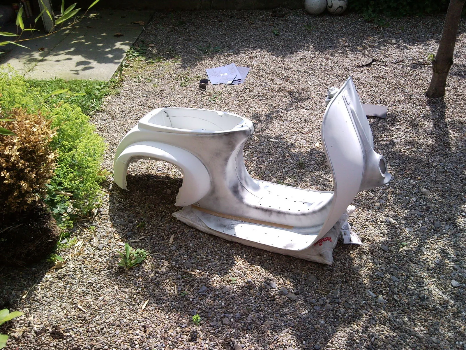

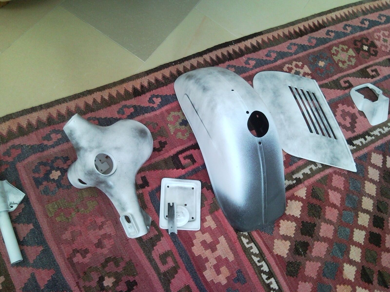

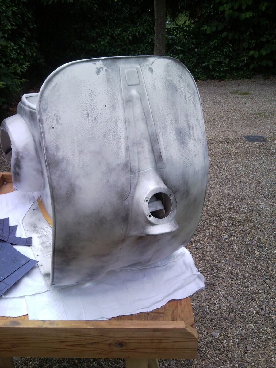

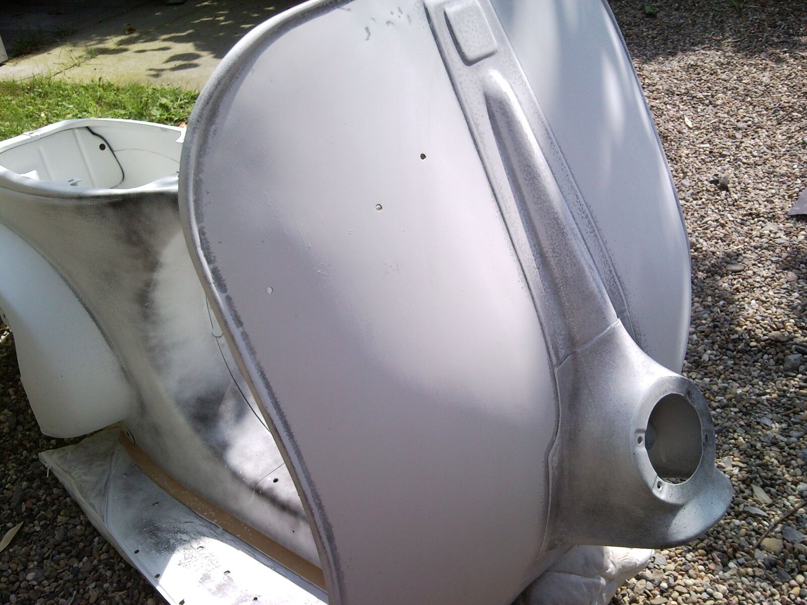

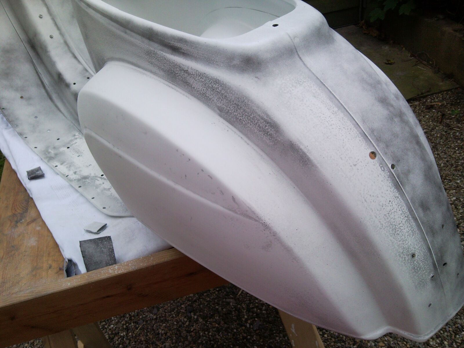

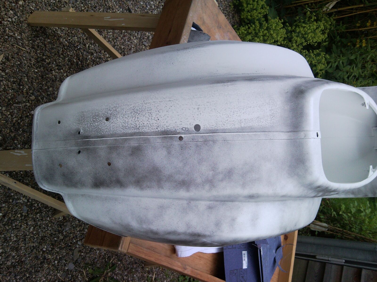

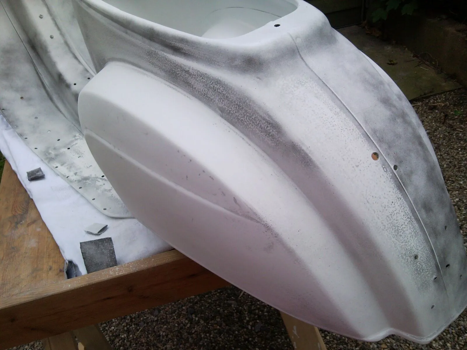

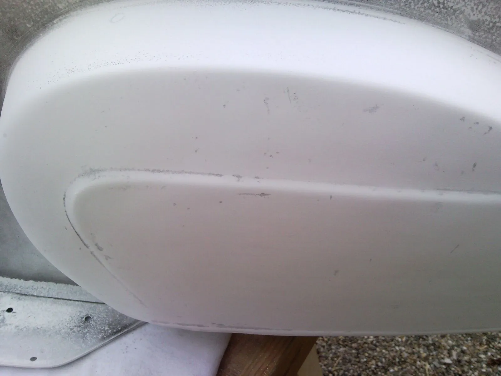

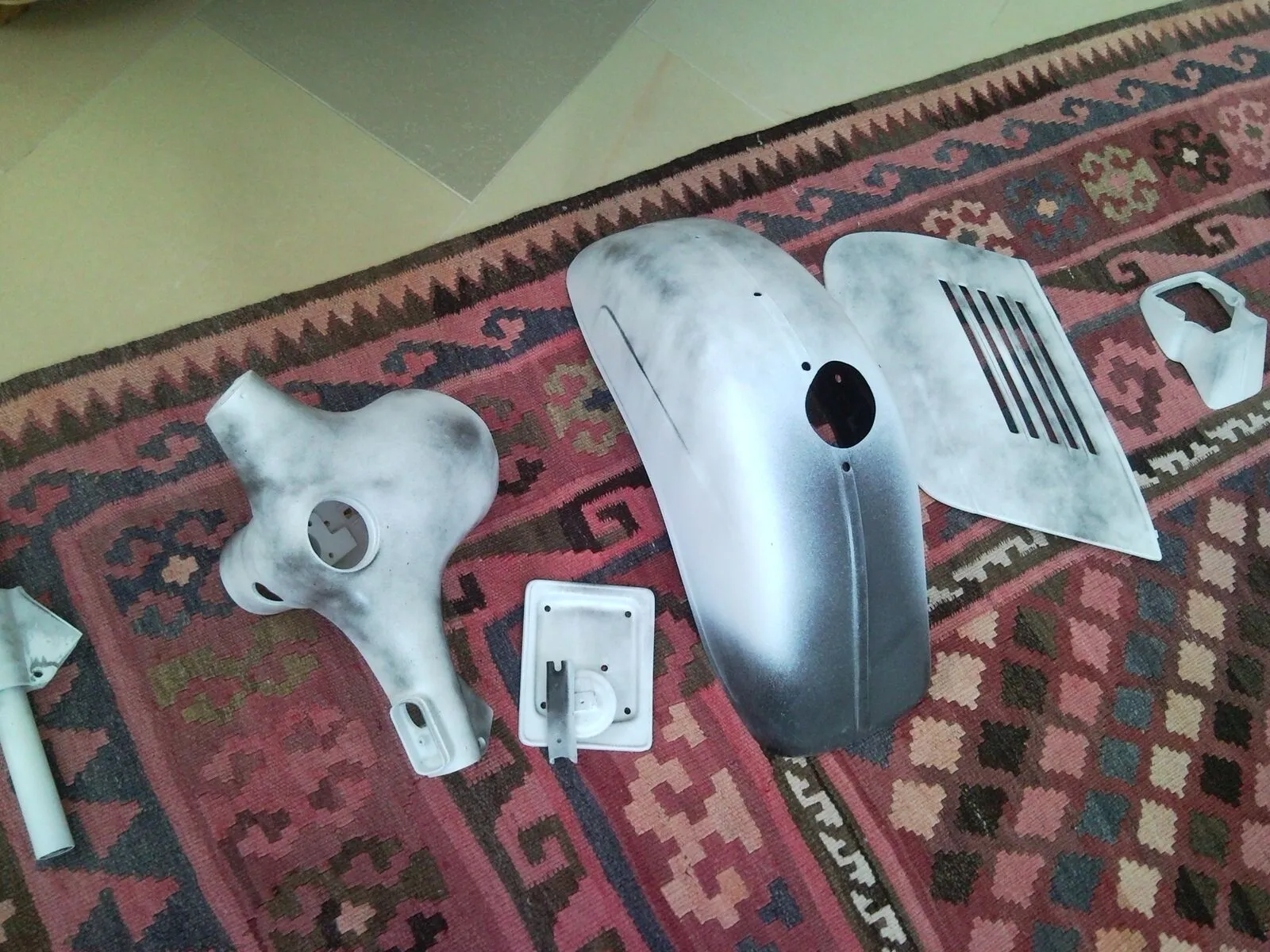

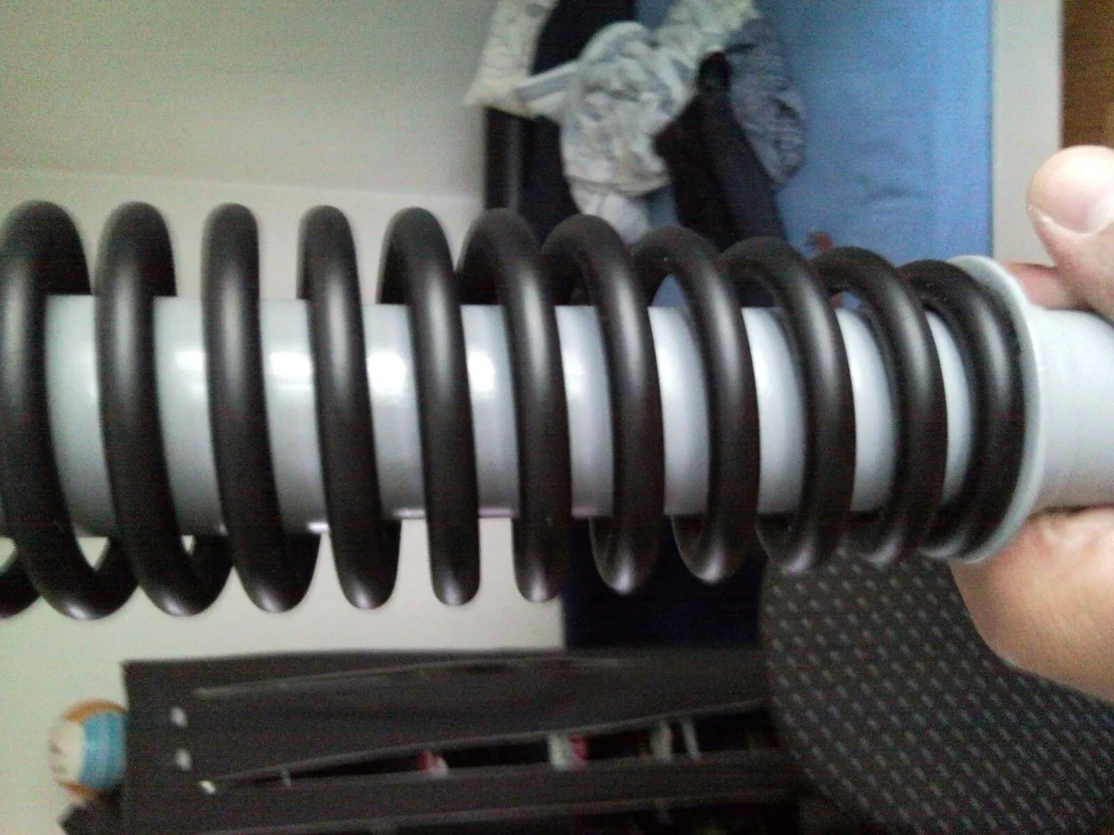

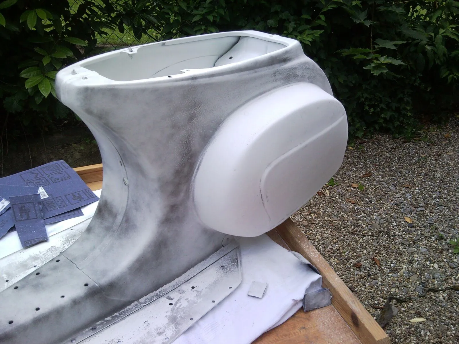

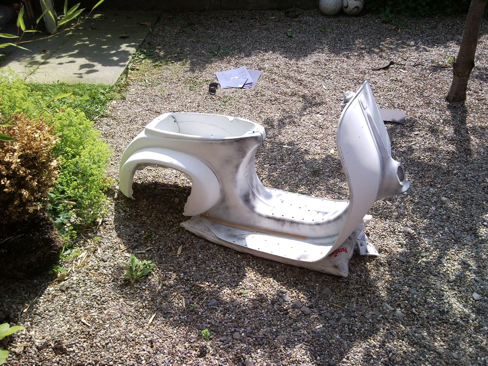

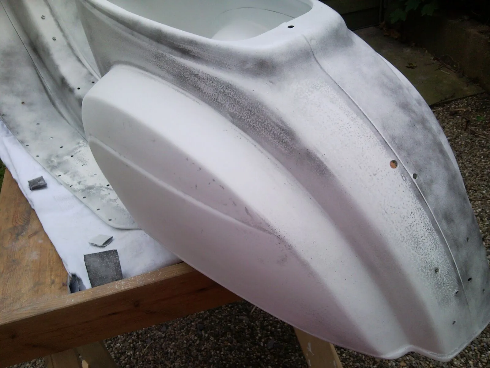

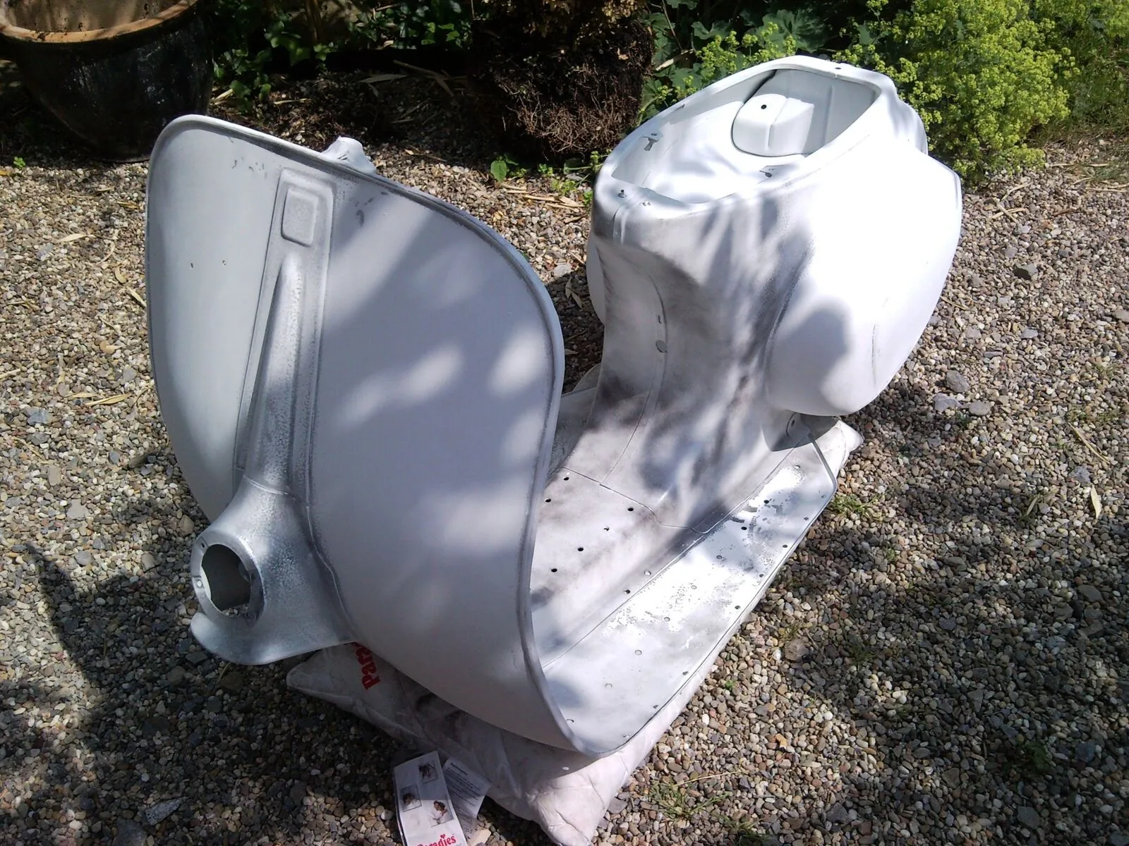

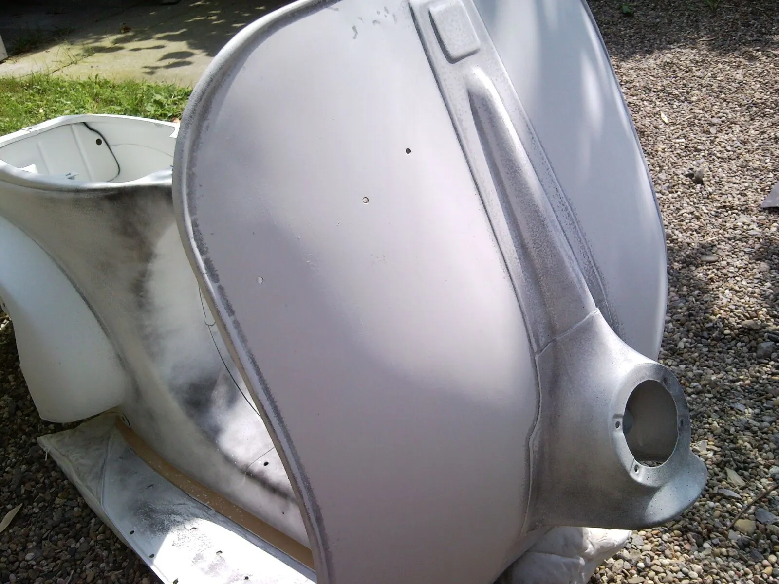

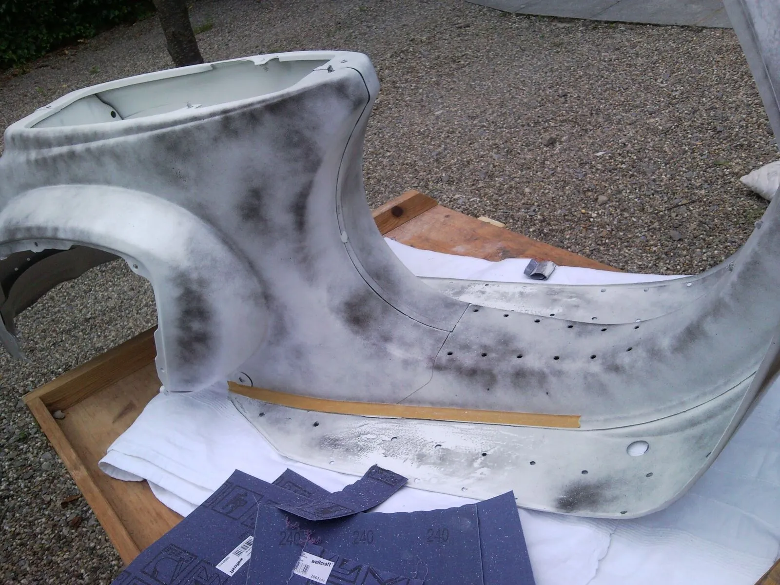

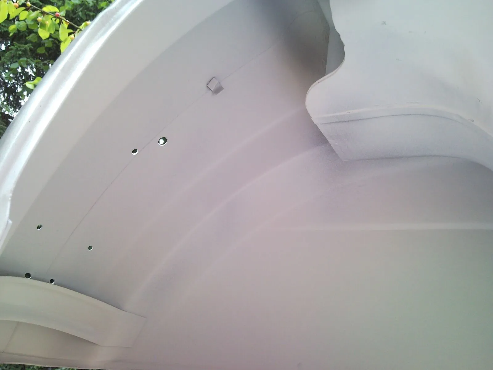

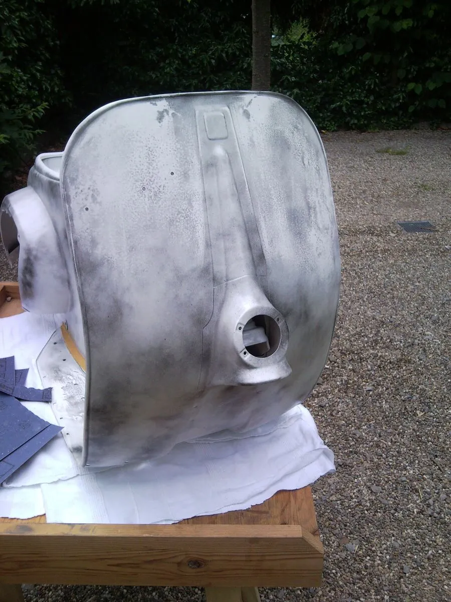

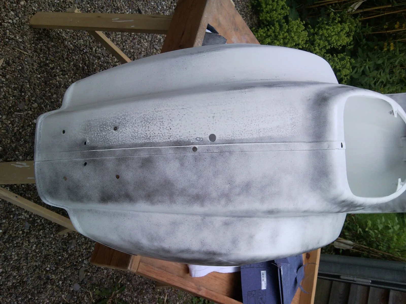

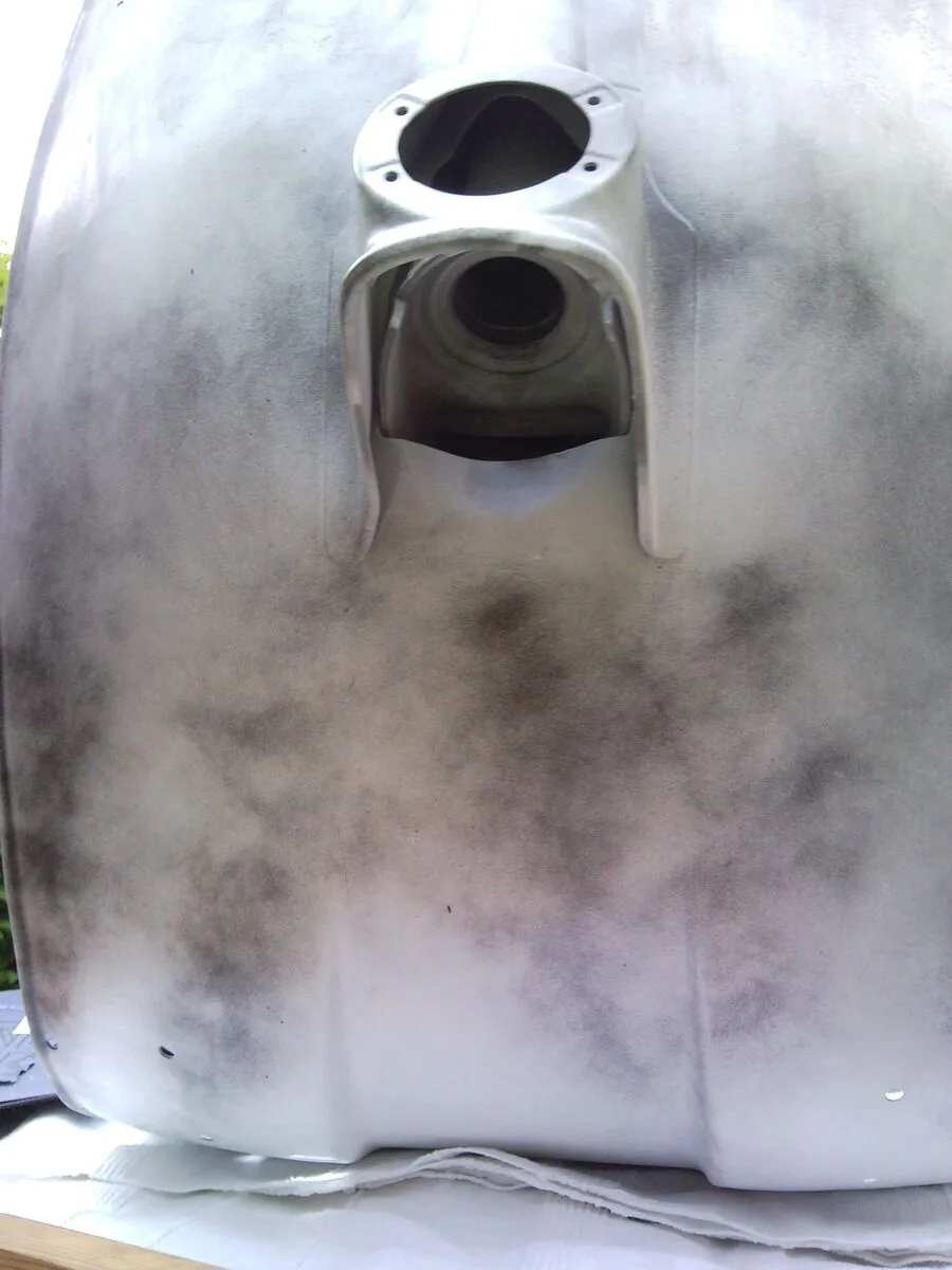

    Also,
    nach endlos langer Zeit beim Karosseriebauer wurde die Vespa letzte Woche endlich fertig und ich konnte sie mal beim Lackierer vorbei bringen. 8oklatschen-)
    Der Karosseriebauer hat sehr gute Arbeit geleistet und die Vespa nahezu lackierfertig gemacht. Er hat ausschließlich Zinn verwendet um die kleinen Unebenheiten, die nach dem Ausbeulen noch vorhanden waren einzuebnen.
    Obwohl er fast 6 Wochen gebraucht hat, hat sich das warten wirklich gelohnt. Zumal er die Arbeiten auch für einen sehr geringen Preis gemacht hat. 2-)
    Bilder nach dem Karosseriebauer setz ich etwas später rein, da ich die Vespa direkt zum vom Rahmenbauer zum Lackierer gebracht habe und leider kein Handy dabei hatte. So hat der Lackierer einige Bilder gemacht und wird sie mir im Laufe der Woche schicken.
    Heute habe ich die Vespa vom Lackierer wieder abgeholt und werde nun das Abschleifen der ersten Füllerschicht selbst übernehmen.
    Seht euch die Bilder einfach selbst an. Hab grad erst mit dem Schleifen begonnen
    Habe außerdem noch den alten veranzten Stoßdämpfer von hinten wieder aufgemöbelt. Was sagt ihr dazu ? Sieht doch manierlich aus oder? :+2:+2

    echt klasse bilder ich glaub damit wenn fertig gewinnst ein PREIS klatschen-)
  • BrÜLLMücke
    88
    1,758
    324
    Pleystein
    • June 8, 2010 at 20:26
    • #339
    klatschen-)klatschen-) sauber Arni es wird seht schon sehr gut aus auch respekt der alte Dämpfer ist auch wieder geworden 2-)
    na dann hast ja noch einiges zu tun,...aber das ist ein richtiger Motivartionsschub!!!! ;)

    • June 8, 2010 at 21:33
    • #340
    Danke....
    einen Motivationsschub gibts bei jeder kleinen Neuigkeit. Jetzt gehts erst einmal ans Schleifen. Hoffe das wird gut. Ich hab übrigens einen wahnsinns Lackierer gefunden der mir die Vespa für einen hammer Preis lackiert :)
