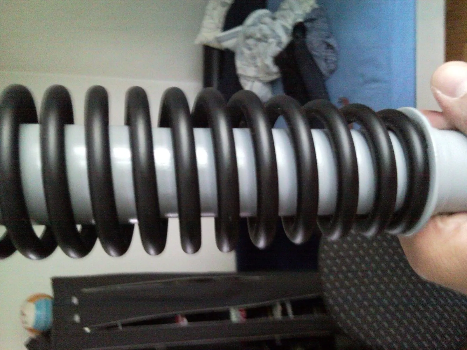

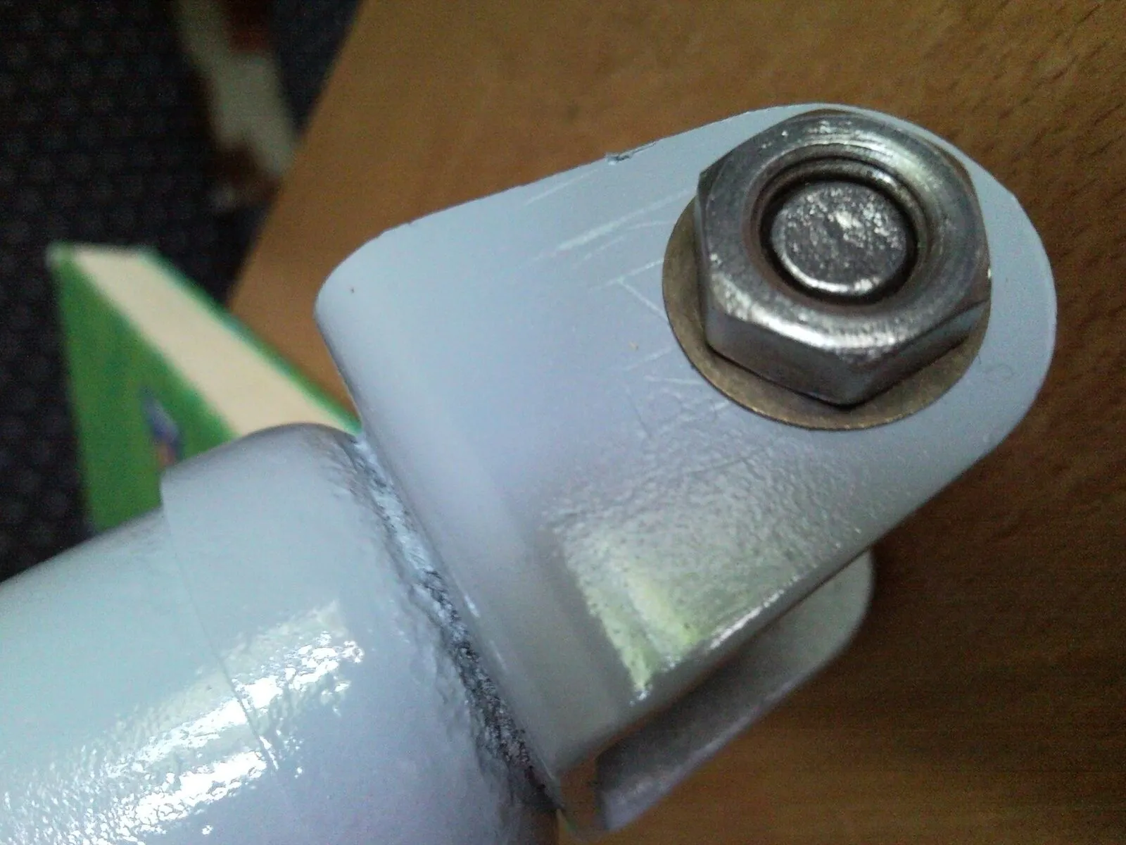

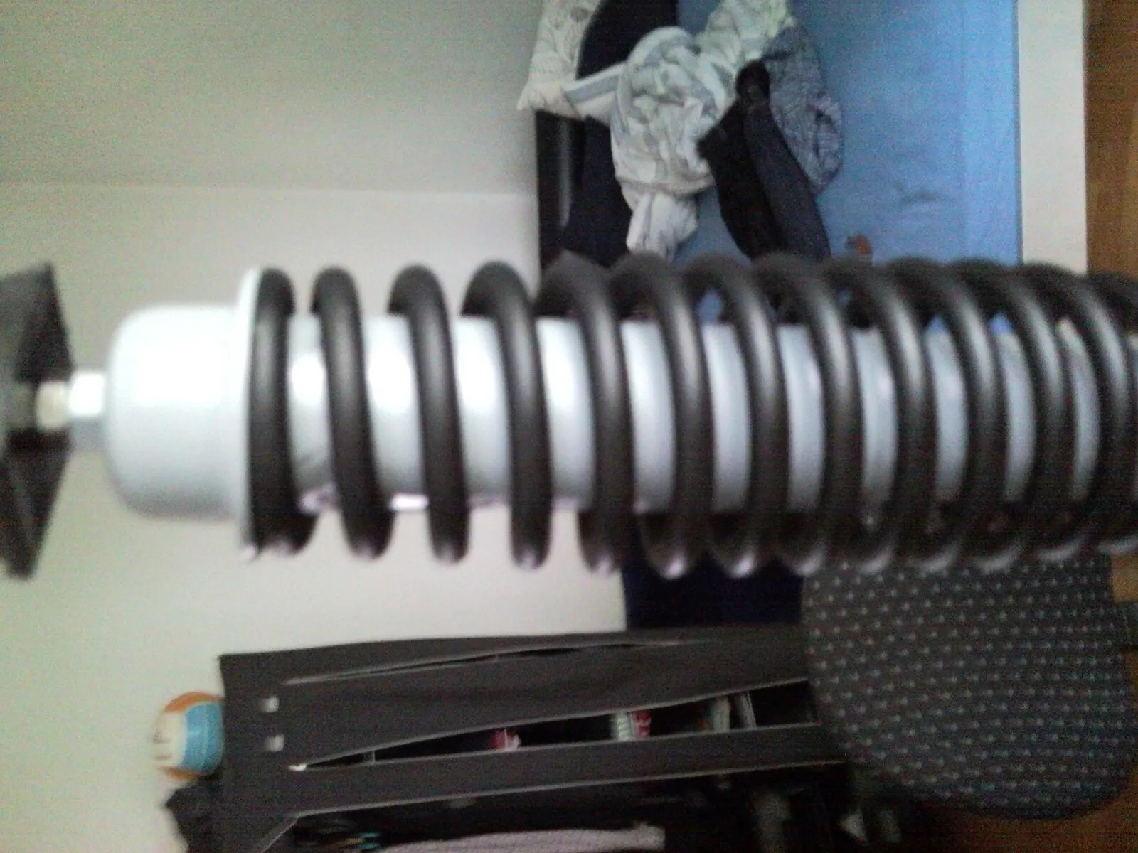

    2. Ich habe meine O- Stoßdämpfer hinten wunderbar abgeschliffen, lackiert und jetzt wieder zusammen gebaut. Allerdings bekomm ich das mit der Spannung nicht so gut hin....auf diesem Bild sieht man nur mal ansatzweise wie weit das Gewinde oberhalb des Stoßdämpfers rausschaut obwohl schon eine Mutter auf der Kappe sitzt:
    Bei mir ist das wesentlich weniger Platz. Aber wie schaff ich es den Stoßdämpfer ohne den Lack zu beschädigen weiter zu stauchen?
    Gibts da ne Möglichkeit? Ist das schlimm wenn ich es so lassen würde?

    zu 2.: ich seh da keinen Stoßdämpfer !?!?

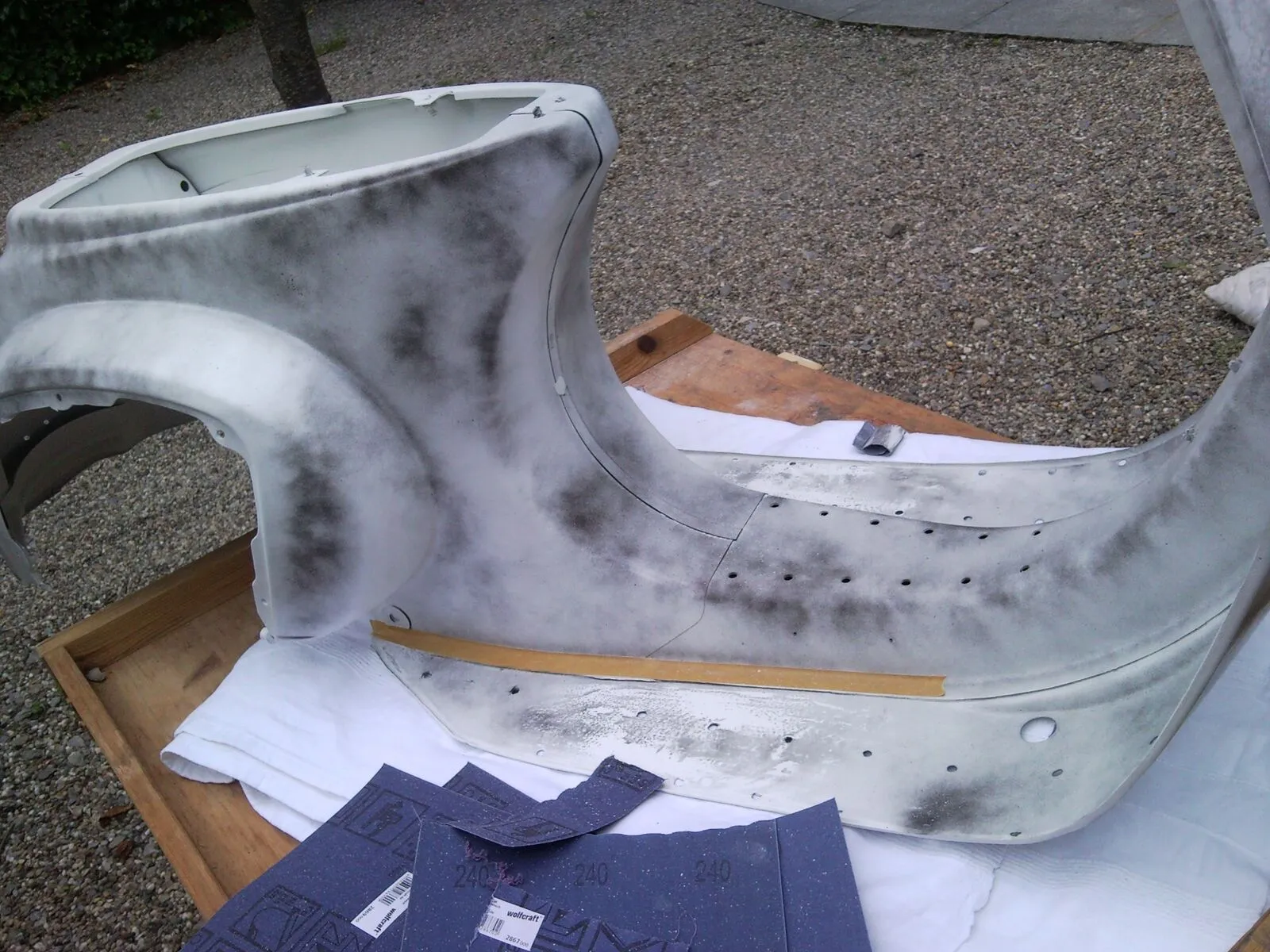

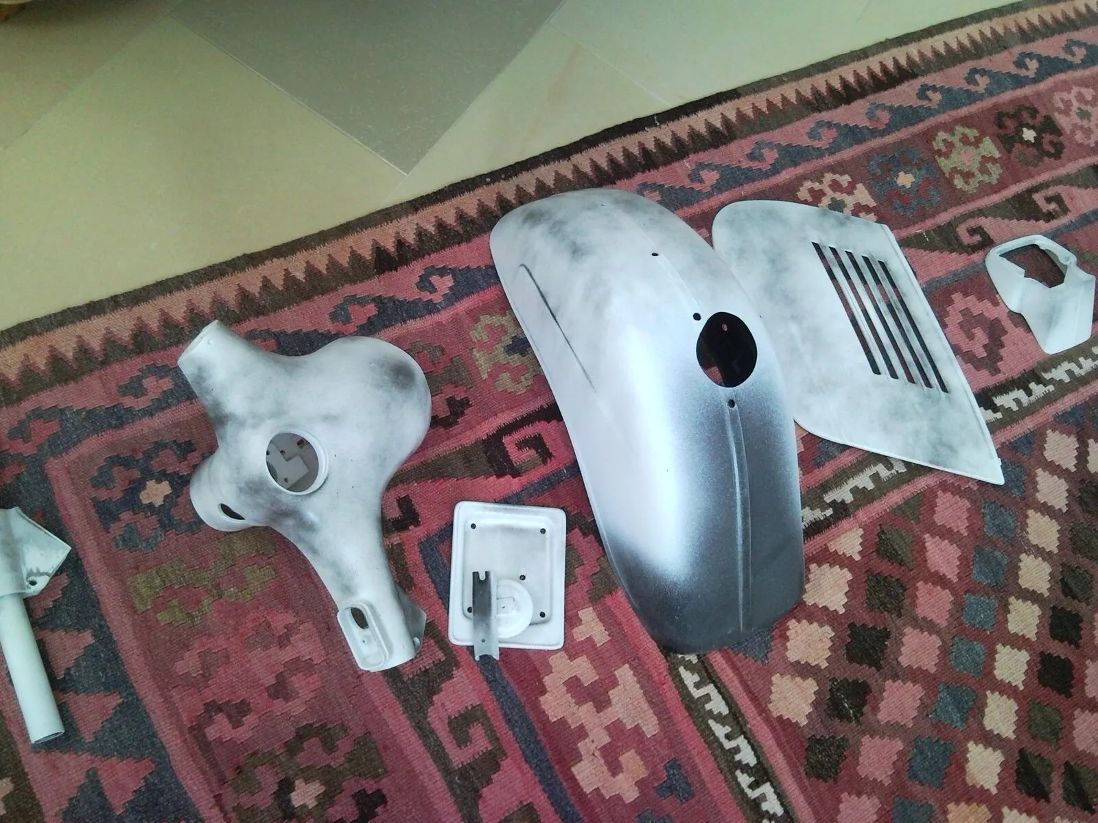

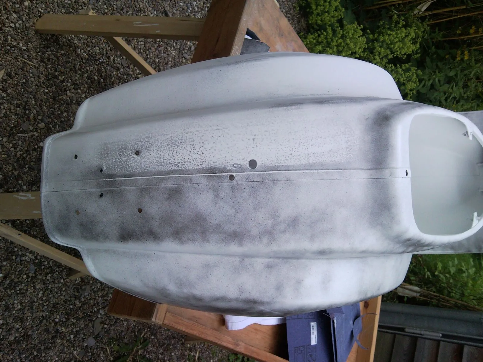

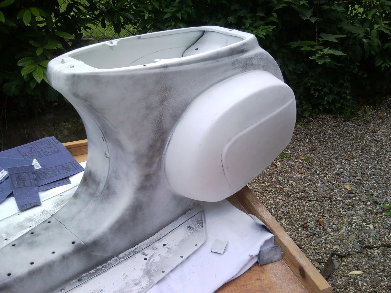

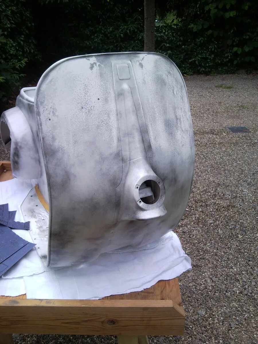

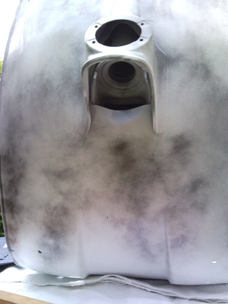

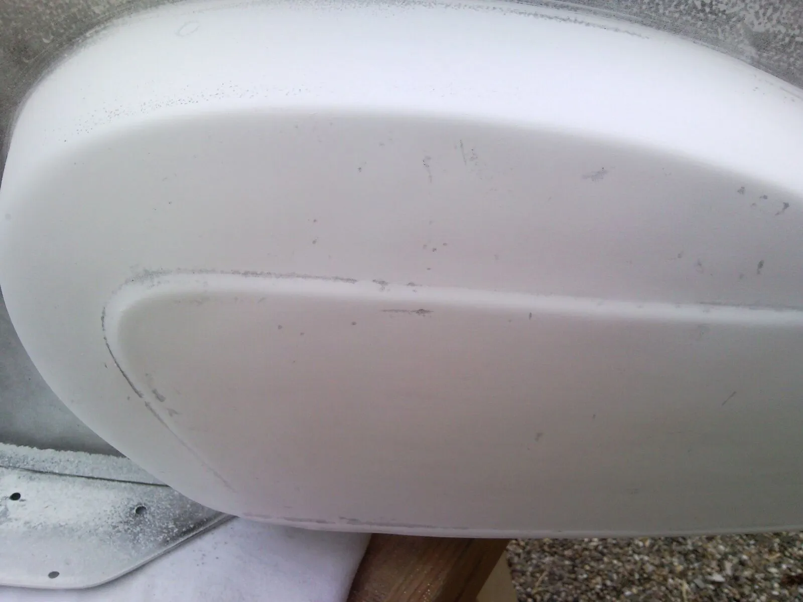

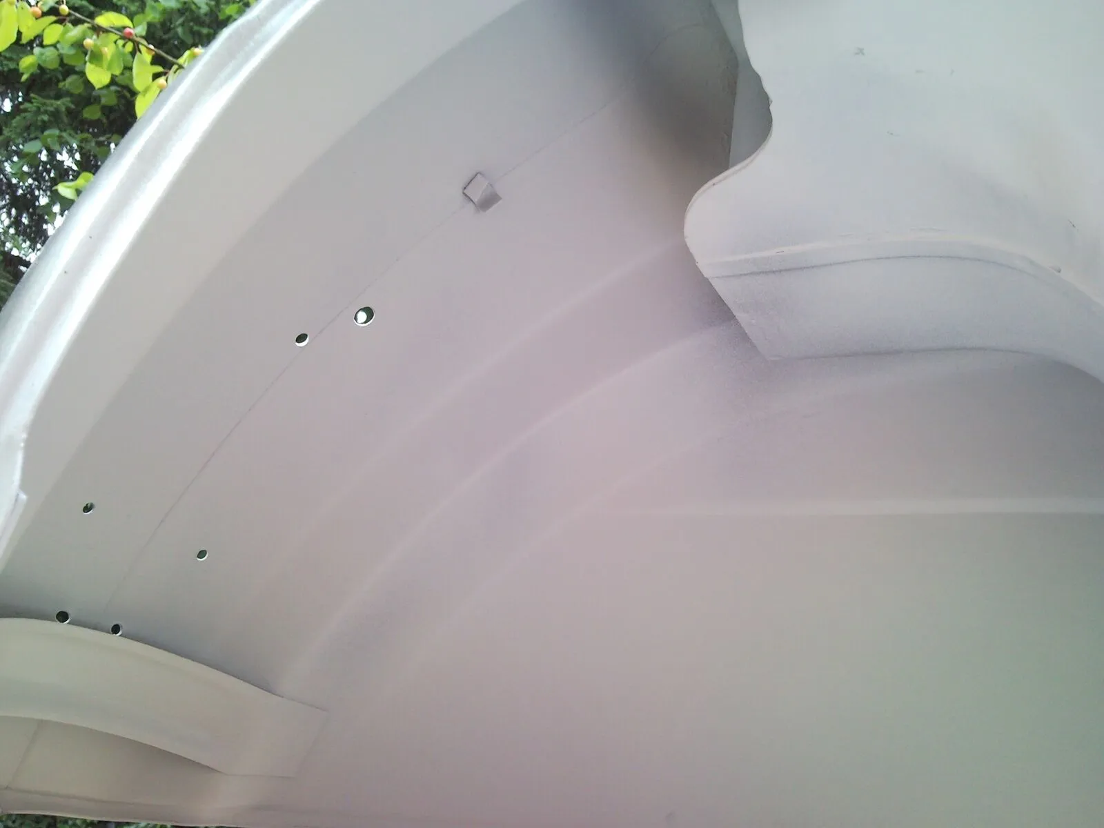

  • Also,

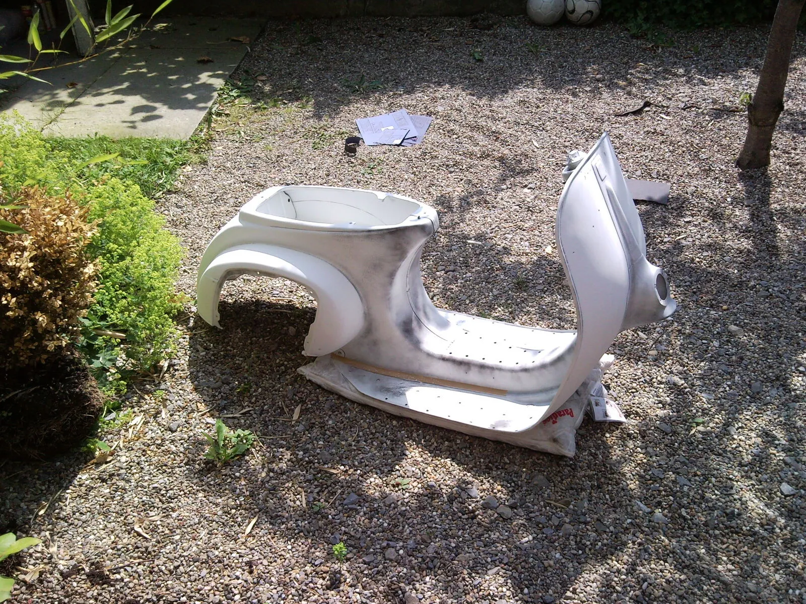

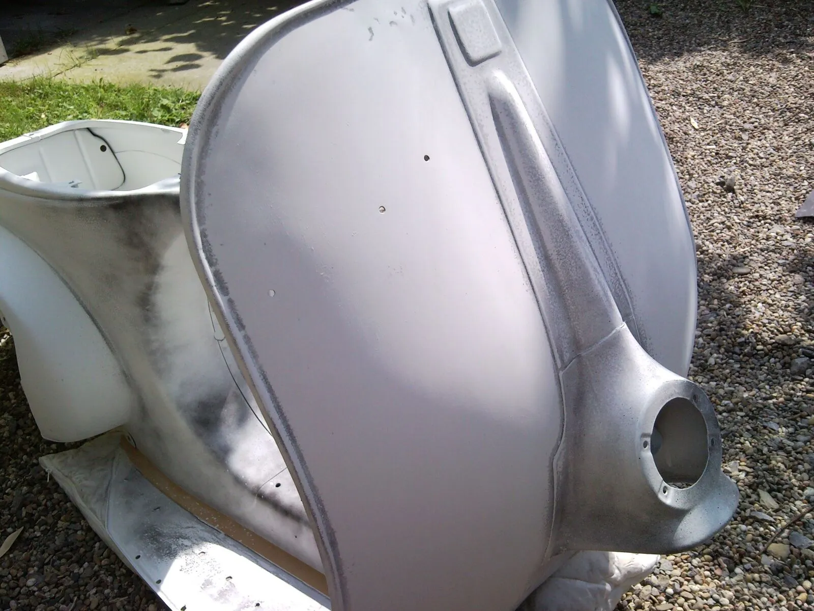

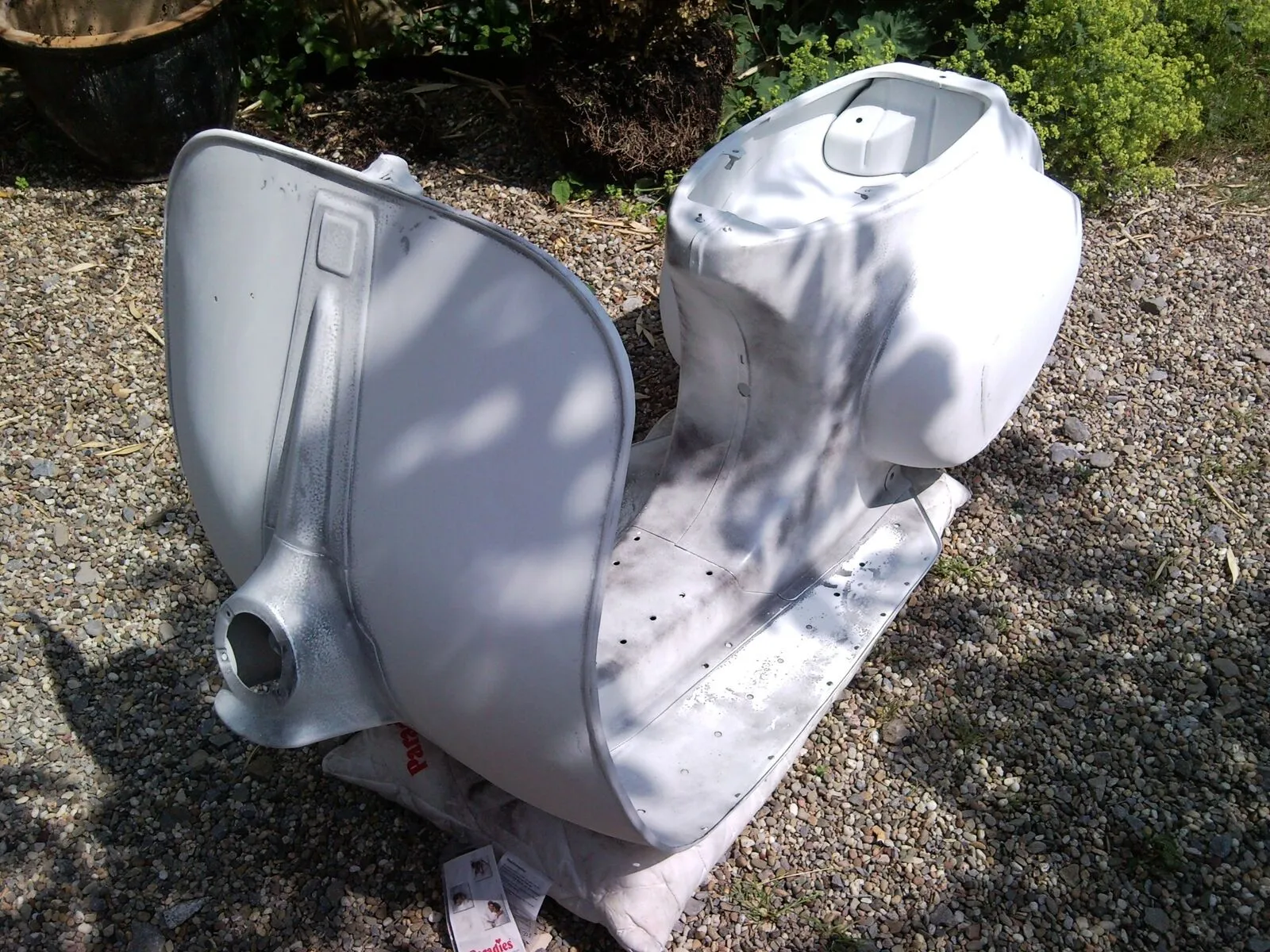

    nach endlos langer Zeit beim Karosseriebauer wurde die Vespa letzte Woche endlich fertig und ich konnte sie mal beim Lackierer vorbei bringen. 8oklatschen-)
    Der Karosseriebauer hat sehr gute Arbeit geleistet und die Vespa nahezu lackierfertig gemacht. Er hat ausschließlich Zinn verwendet um die kleinen Unebenheiten, die nach dem Ausbeulen noch vorhanden waren einzuebnen.
    Obwohl er fast 6 Wochen gebraucht hat, hat sich das warten wirklich gelohnt. Zumal er die Arbeiten auch für einen sehr geringen Preis gemacht hat. 2-)
    Bilder nach dem Karosseriebauer setz ich etwas später rein, da ich die Vespa direkt zum vom Rahmenbauer zum Lackierer gebracht habe und leider kein Handy dabei hatte. So hat der Lackierer einige Bilder gemacht und wird sie mir im Laufe der Woche schicken.

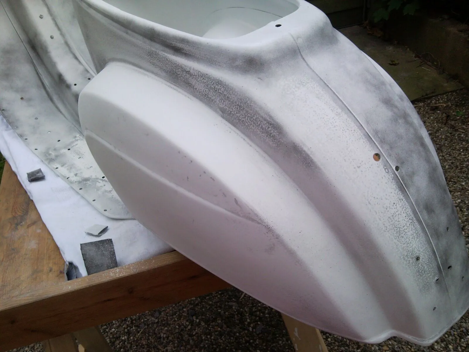

    Heute habe ich die Vespa vom Lackierer wieder abgeholt und werde nun das Abschleifen der ersten Füllerschicht selbst übernehmen.
    Seht euch die Bilder einfach selbst an. Hab grad erst mit dem Schleifen begonnen
    Habe außerdem noch den alten veranzten Stoßdämpfer von hinten wieder aufgemöbelt. Was sagt ihr dazu ? Sieht doch manierlich aus oder? :+2:+2
  • klatschen-)klatschen-) sauber Arni es wird seht schon sehr gut aus auch respekt der alte Dämpfer ist auch wieder geworden 2-)
    na dann hast ja noch einiges zu tun,...aber das ist ein richtiger Motivartionsschub!!!! ;)
