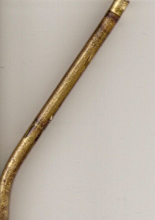

    Zitat von Arni
    Da kann ich doch gar nichts groß ändern, oder??
    Du kannst ihn z.B. verdreht, eben schräg stehend, festmachen wodurch der Schwimmer bzw. die Nadel reibt. Dann kann es sein das der Schwimmer hängenbleibt und dadurch nicht richtig schließt. Und es ist sicher nicht egal ob 5l Benzin aus dem Tank drücken oder nur das Benzin im Schlauch. Aber nimm doch einfach den anderen Vergaser und probier ob es dann dicht ist. Und mach den Benzinhahn zu. Piaggio wird sich was beim Schreiben der Betriebsanleitung gedacht haben.
  • Waldemar
    90
    Königsbrunn
    PK50XL, PX125E
    • July 29, 2010 at 20:37
    • #562
    Der Schwimmer ist beim Vespavergaser Quer zur Fahrtrichtung aufgehängt.
    Durch verdrehen des Verasers auf dem ASS wird also durchaus der Schwimmerstand verändert.
    Hier das Bild vom Röhrchen des Bezinhahns. Beim genauen hinsehen kann man die Risse erkennen.

    Hi Leute,
    also nachdem ich jetzt den neuen Benzinhahn abermals ausgetauscht hab scheint alles dicht zu sein. Hoffentlich bleibt das auch so.
