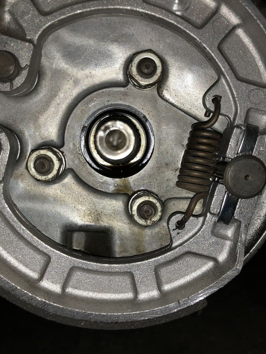

    bei SIP finde ich den Ring iwie nicht..
    Ich löse die drei schrauben der Platte (Anbei Foto) und direkt dahinter sitz das blöde ding oder ?

    wenn du die bremstrommel abnimmst hast du keine abdichtung mehr zum Getriebe hin.
    Also merke dir für die Zukunft wenn du die bremstrommel entfernst lass entweder das Öl ab oder leg die Vespa auf die rechte Seite.

    • September 12, 2018 at 18:07
    Und wenn die Beläge länger mit Öl in Berührung kommen, dann saugen die sich voll und das bekommt man mit Bremsenreiniger nicht mehr gerichtet. Also auch neue Beläge montierenfroehlich-)

    • September 25, 2018 at 12:41
    Servus zusammen,
    hab am Sonntag die Trommel wieder aufgemacht (liegend).
    Die Bremsankerplatte weggeschraubt, die darunter liegende Dichtung und den Simmering ausgetauscht.
    Die Trommel und Ankerplatte gründlich mit bremsen Reiniger sauber gemacht..
    Neue Bremsbeläge von Polini sind auch verbaut.
    Alles wieder zusammen geschraubt und probe gefahren.
    Irgendwie ist das Bremsgefühl immer noch wie vorher.. so schwammig komisch..
    ich weis nemme weiter
    • September 25, 2018 at 13:35
    Bremsseil gelockert ? Der Hebel muss Vorspannung haben, und greift erst im letzten Moment.
