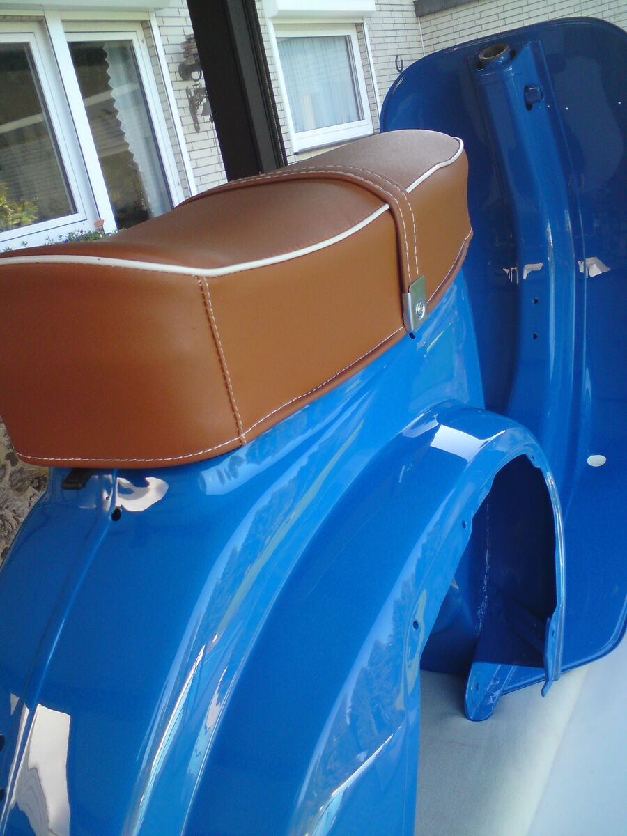

  • Weil sie somit nur 50 euro gekostet hat und das bei super qualität :-3 außerdem hab ich auch in keinem deutschen laden ne braune lange sitzbank mit weißem keder gefunden... muss dir ja auch nicht gefallen aber du wärst überrascht was für eine super farbkombi das in wirklichkeit ist :rolleyes:

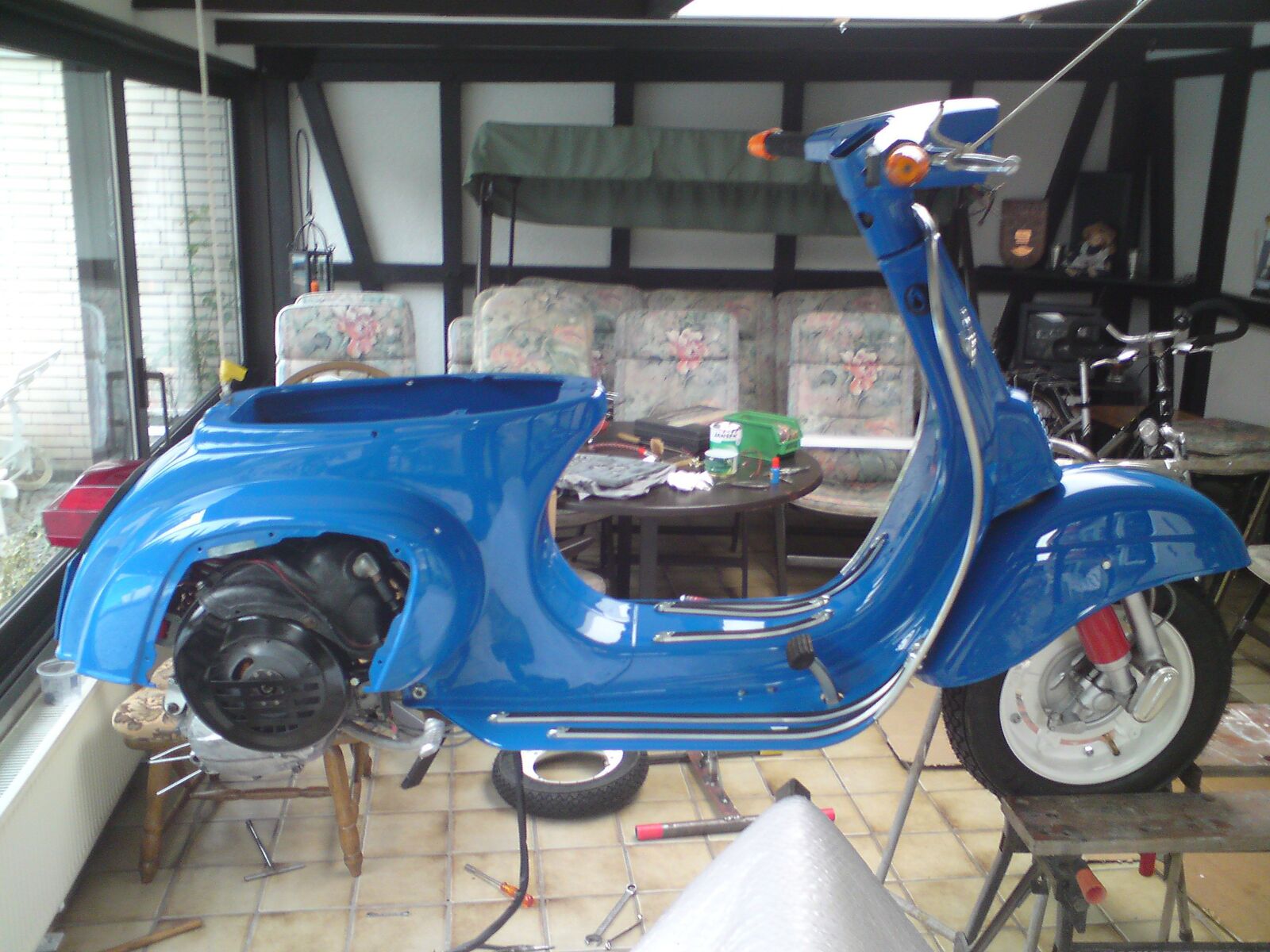

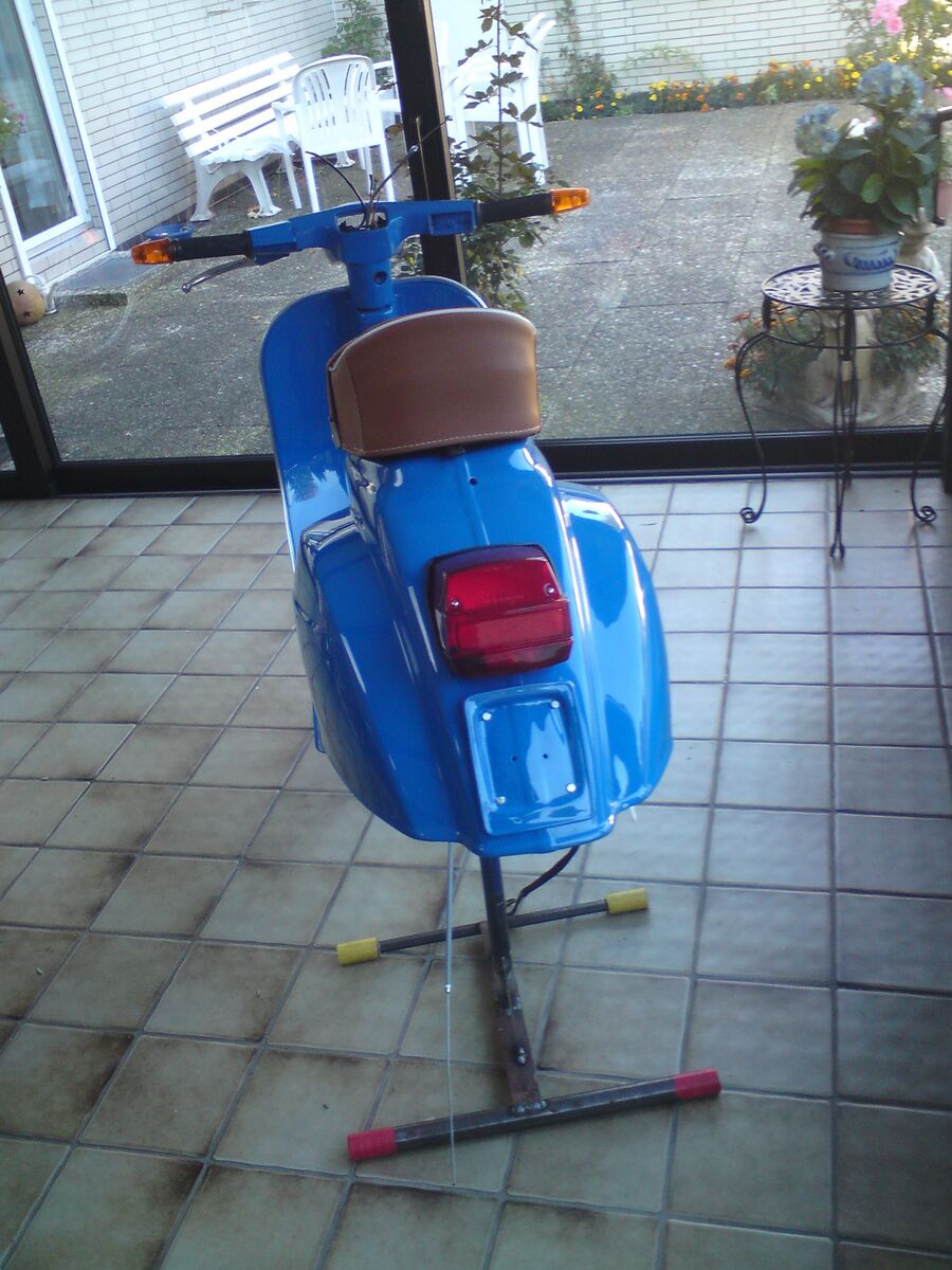

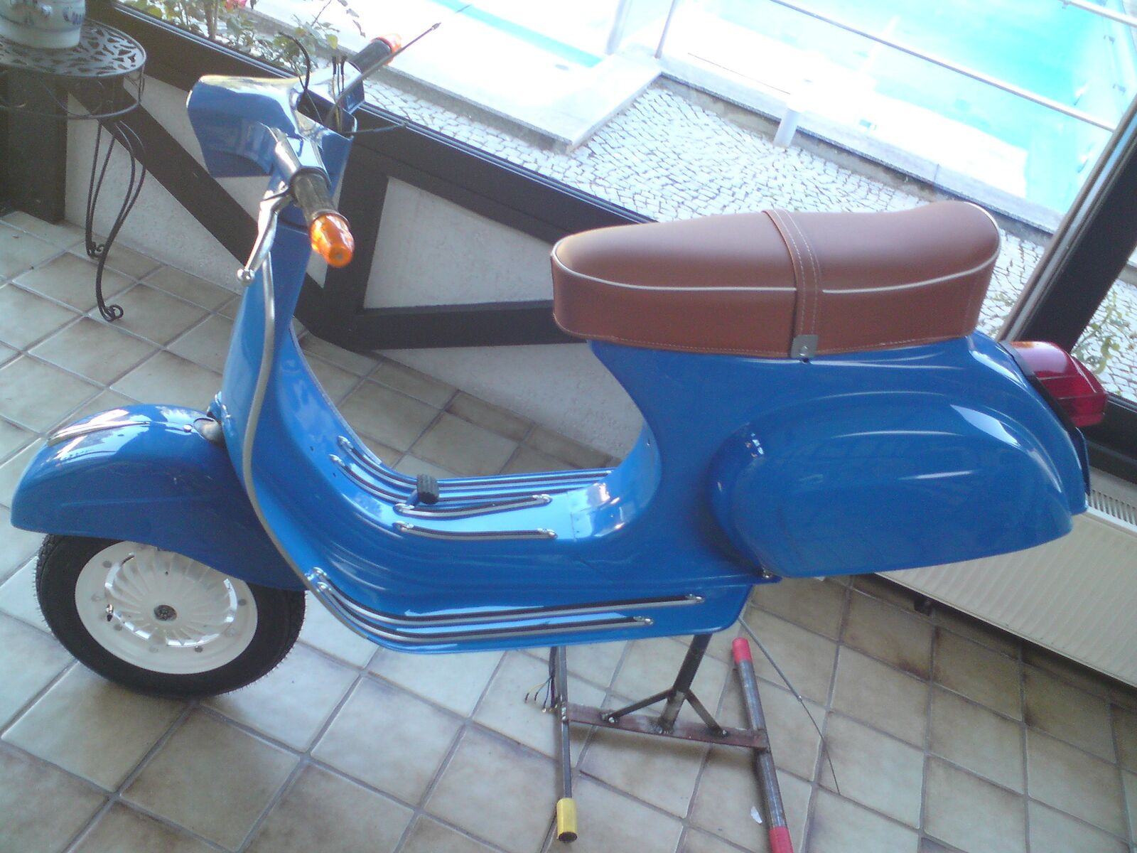

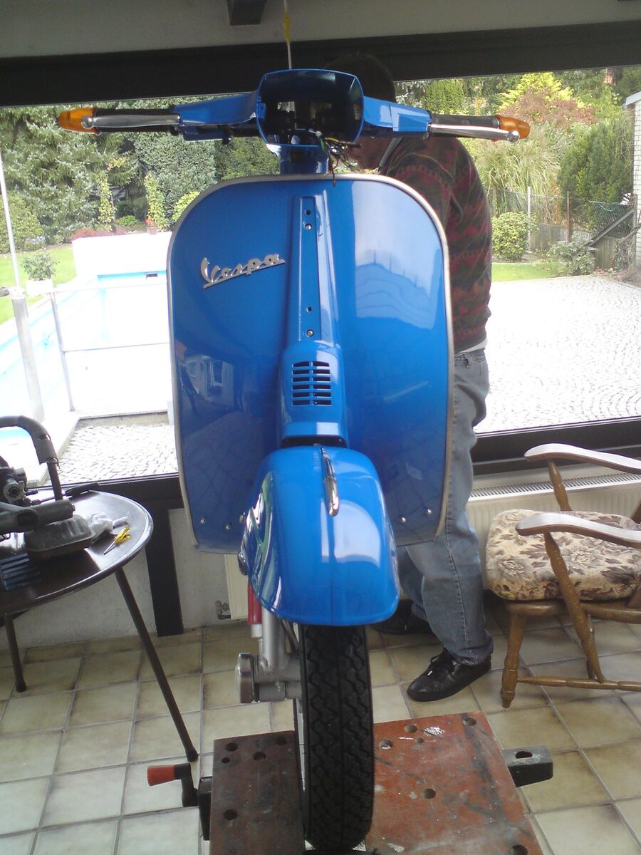

  • *UPDATE*
    gebördelt is, trittleisten sind dran, felgen lackiert, gabel zusammengebaut und drinne usw usw... fotos folgen natürlich. ABER ERSTMAL JANZ WICHTIG! wir sind jetz am Lenkkopf imgange und ratlos -.- wo muss welcher zug durch? insbesondere der kupplungszug? ich finde keine guten zeichnungen des trapezlenkerz auf denen man die züge erkennt! außerdem dürfen sich die lenkerendenblinker drehen oder nicht? und wenn nicht wie sind sie dann fixiert? und wie wird das schaltrohr begrenzt so dass man es nciht endlos weiter drehen kann nach dem 4. gang? fragen über fragen und ich bin für jede antwort dankbar...
    euer HotPope666
    :+2
    Edit sagt: verzeiht mir den geänderten Treadnamen aber ich bracuh aufmerksamkeit!
    Was ist Braun und schwimmt unter Wasser? - Ein U-Brot!!!
  • soviel ich weis, ist es ganz normal das man das schaltrohr weiter drehen kann. Wenn du die zwei schaltzüge drin hast merkst du davon ja nichts ! So wie wenn zb.jemand eine alte 3gang vespa hat und einen 4gang motor einbaut dan kan er das 3gang schaltrohr meiner meinungnach drin lassen. weil es ja sicht weiter drehen lässt bzw.keine begrenzung/einrastung vorhanden ist .
  • OK danke für die Teilnahme aber das Problem hat sich doch tatsächlich noch am selben Tag von allein geklärt :P Jetzt mal was ganz anderes.. wie siehts mit dem Typenschild aus? War nämlich keins dabei also hab ich von PIS son ROhling kommen lassen.. kann mir jemand sagen wo das genau hin muss? also auf welche seite von dem Holm und wo da? Einfach mittig?
    Naja danke schonmal für die Antworten klatschen-)
  • außerdem dürfen sich die lenkerendenblinker drehen oder nicht? und wenn nicht wie sind sie dann fixiert?
    Die Lenkerendenblinker sollten sich nicht mitdrehen. Deshalb gehört in die Lenkerrohre noch ein weiteres Rohr je Seite, das im Lenkerinneren fixiert wird. Die Lenkerrohre drehen sich dann gewissermaßen außen um dieses Blinkerrohr herum.
    wie siehts mit dem Typenschild aus? [...] kann mir jemand sagen wo das genau hin muss? also auf welche seite von dem Holm und wo da? Einfach mittig?
    Auf der in Fahrtrichtung rechten Seite des Tunnels sollten zwei kleine Nietlöcher sein, die zu denen im Typenschild passen, ein Stück hinter dem Bremspedal, also ca. ein Drittel auf dem Weg nach hinten. Ausmessen kann ich es leider nicht, da mein Rahmen noch beim Lackierer ist.
  • Ja das mit dem Lenkkopf hatja schon geklappt aber trotzdem danke ;) Nietlöcher sind da leider nicht ... hat wohl der Vorbesitzer zugayschweißt :( Hm naja erstmal gibts jetz nen fettes Update :thumbup: mit den versprochenen Bildern.. Zur Erklärung: Lenkkopf ist drauf, Kaskade dran, Motor drin, Züge verlegt. und so weite und so weiter :-7
