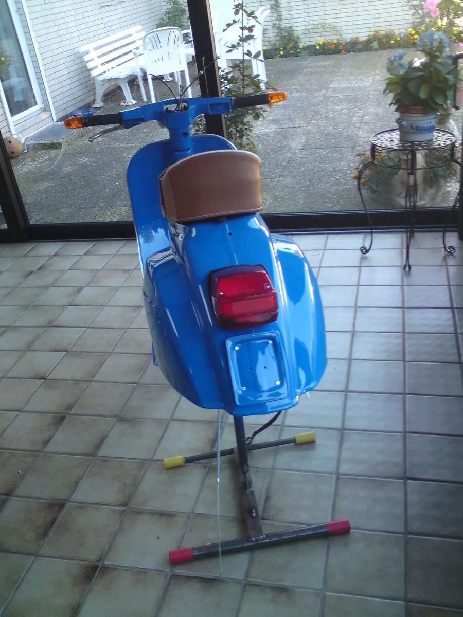

    farbe is cool.. wofür ist das loch da oben am Heck ??

    da gibts so einiges, was man hätte vorher schweißen und bohren müssen- aber so ist das nunmal

    mann das is gewichtseinsparung damit das ding am ende schneller beschleunigt :D:D:D nein im ernst. ich war mir eigentlich ziemlich sicher dass wir alle unnötigen löcher zugemacht hätten aber naja entweder es hat nen sinn oder der lackierer hat es gebohrt um uns zu ärgern und da kommt ein nupsie rein :D
    find ich jedenfalls nich soo schlimm udn bin immernoch froh darüber dass der lack sehr schön geworden ist ;)

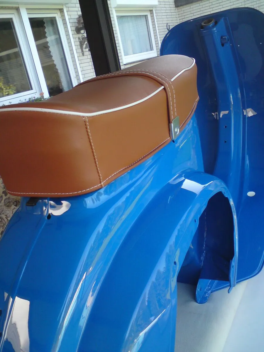

    Heute kam die braune Sitzbank aus Italjen an! Sieht echt gaynial aus 2-)

    braun und blau, gefällt mir eher nicht.aber ist ja geschmackssache.warum kam die sitzbank aus italien?
  • HotPope666
    425
    84
    V50 Special
    • September 23, 2010 at 01:00
    • #90
    Weil sie somit nur 50 euro gekostet hat und das bei super qualität :-3 außerdem hab ich auch in keinem deutschen laden ne braune lange sitzbank mit weißem keder gefunden... muss dir ja auch nicht gefallen aber du wärst überrascht was für eine super farbkombi das in wirklichkeit ist :rolleyes:

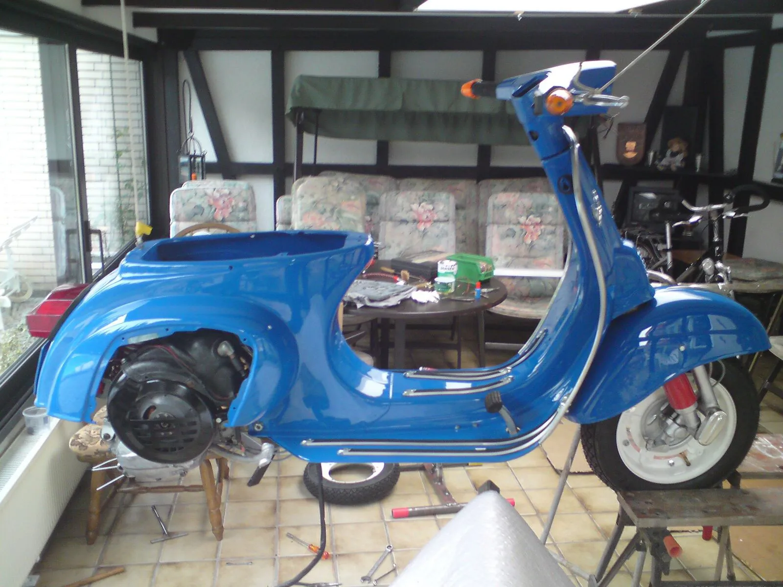

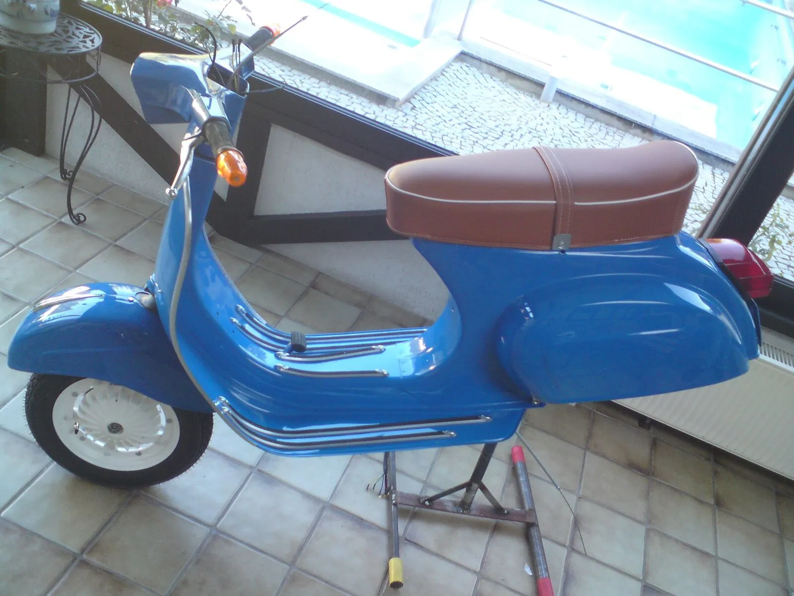

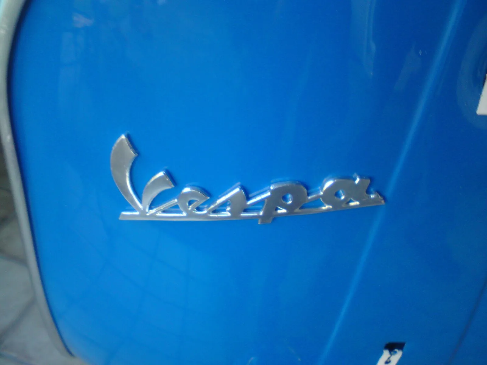

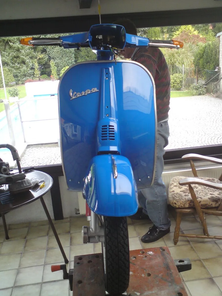

    Ja das mit dem Lenkkopf hatja schon geklappt aber trotzdem danke ;) Nietlöcher sind da leider nicht ... hat wohl der Vorbesitzer zugayschweißt :( Hm naja erstmal gibts jetz nen fettes Update :thumbup: mit den versprochenen Bildern.. Zur Erklärung: Lenkkopf ist drauf, Kaskade dran, Motor drin, Züge verlegt. und so weite und so weiter :-7
