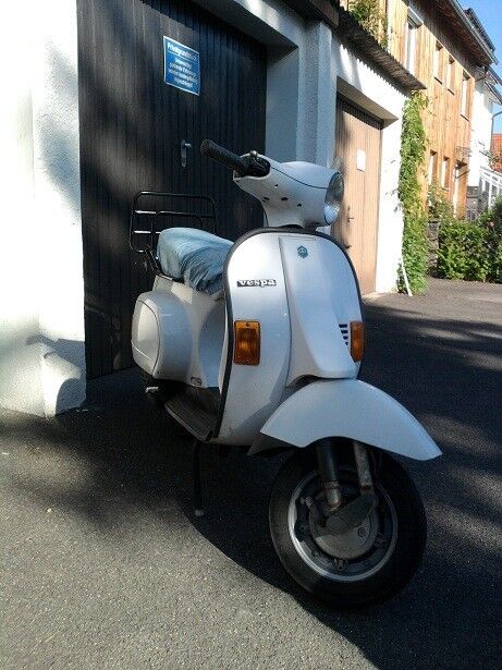

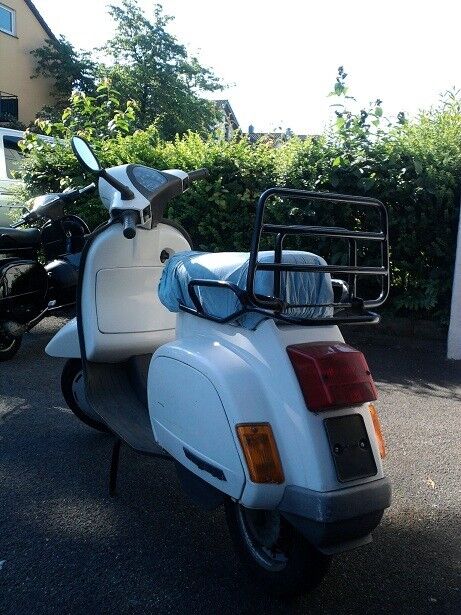

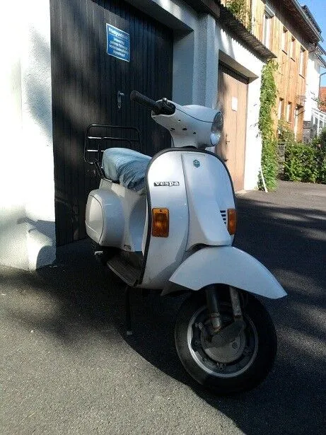

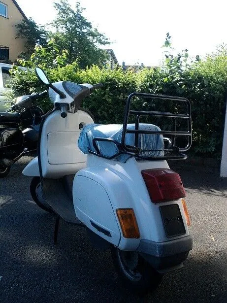

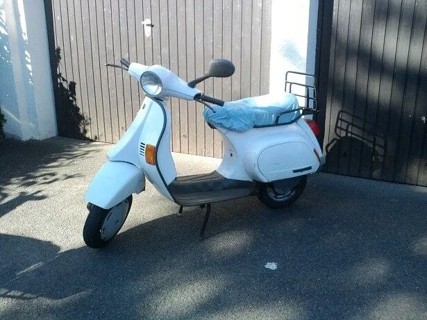

    So, habe die Fahrzeugidentnummer checken lassen. -> nicht gestohlen, allerdings seit 2009 abgemeldet.
    Es sind Papiere von Piaggio; allerdings ist das Bj dort mit 1.1990 angegeben. Auf der Plakette steht 1991...
    Habe die Kiste heute zum Laufen gebracht und bin ne kleine Runde gefahren. Falschluft zieht sie nicht, und der Rahmen ist nicht verzogen.
    Darf ich vorstellen: mein neuester Erwerb!
    Mal sehen was ich damit anstelle... :whistling:

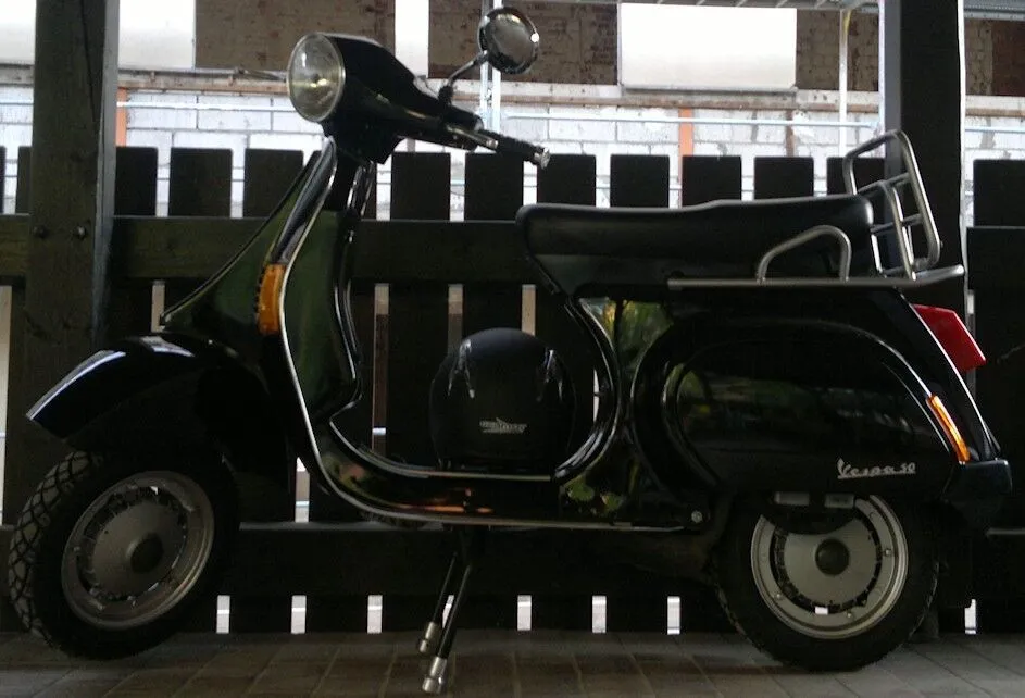

    • May 25, 2011 at 01:24
    Na sieht doch gut aus und das für 400€. Jetzt noch Sitzbank reparieren. Benzinhahngestänge rein. Und los gehts. Die Radkappen würd ich wegmachen, aber das geht nach deinem Geschmack.
    Ich find es sieht ohne besser aus, vor allem mit Hutmuttern.
