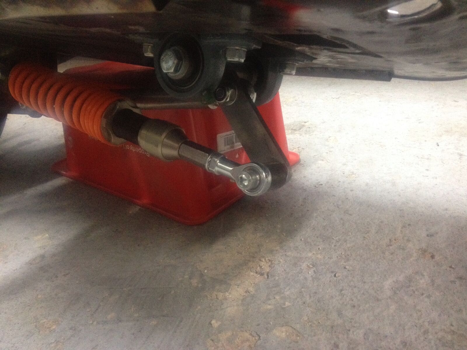

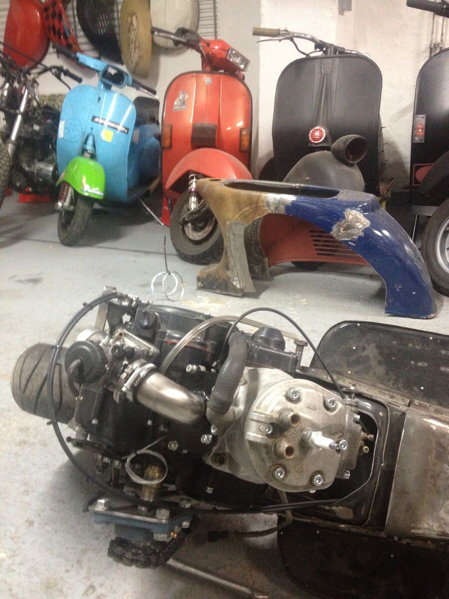

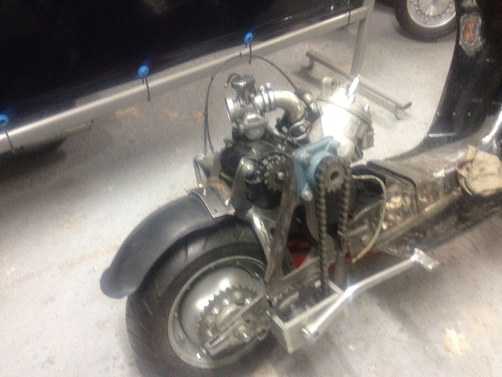

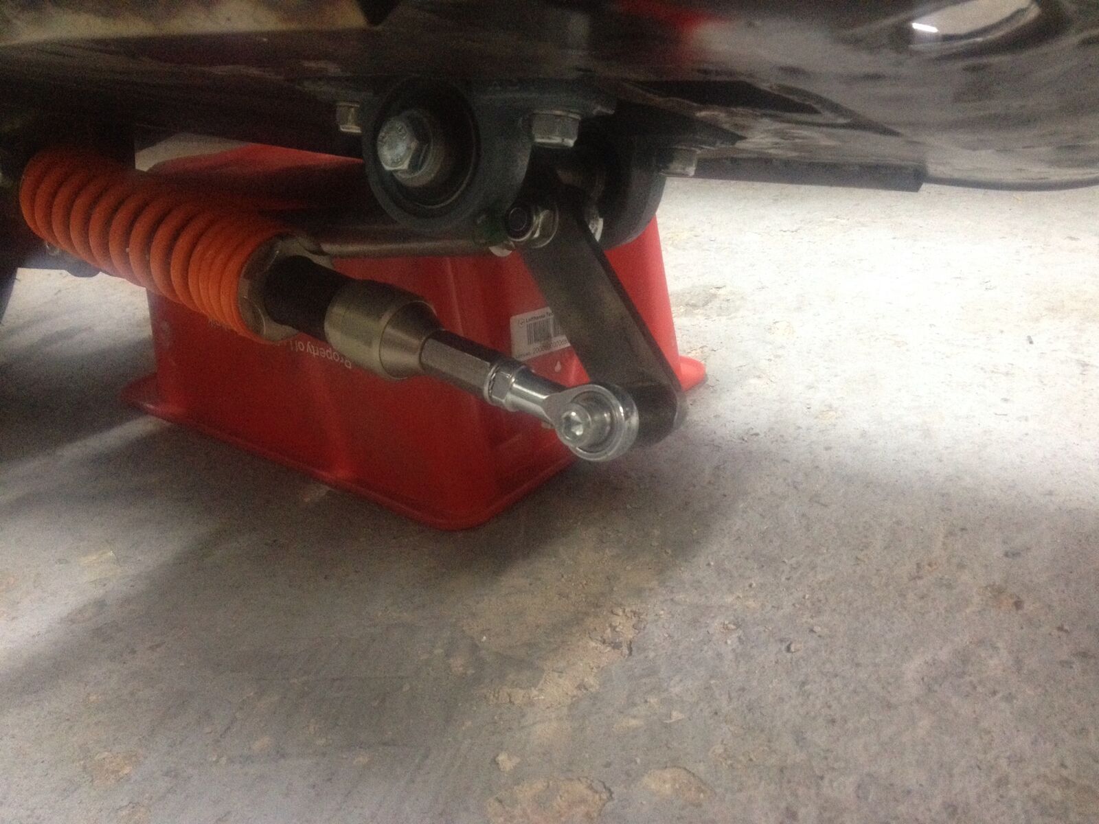

    Es sind reichlich Teile m Zulauf. Die Gabel ist in Arbeit, die Felge auch. Bremssattel, Polini Bremsscheibe, F16 Dämpfer liegen bereit. Die Konzeption ist nochmals umgedacht, ein Sprint Handschuhfach wird zum Tank und der Lenker wird jetzt ein Trapezlenker von der Sprint. Das passt dann auch das Gadget Pro.
    In der Zwischenzeit habe ich die Hinterradaufhängung nochmals überarbeitet. Der Umlemkhebel ist jetzt 20 mm länger und jetzt braucht es auch nicht mehr so ganz viel Vorspannung auf der Feder. Der M8er Gelenkkopf ist nun gegen einen M10er getauscht. Das ist bei der Aufnahme an d Kolbenstange nicht ganz so wichtig, jedoch sind die Scherkräfte am Umlenkhebel mit 10mm besser abgefangen. Der Ansaugstutzen ist auch fertig, der Vergaser sitzt in Position. Zum Schluss habe ich heute noch aus einen SKR Spritzschutz das hintere Schutzblech gechnitzt und den Halter angeschweißt. Es wird... Langsam, aber es wird....

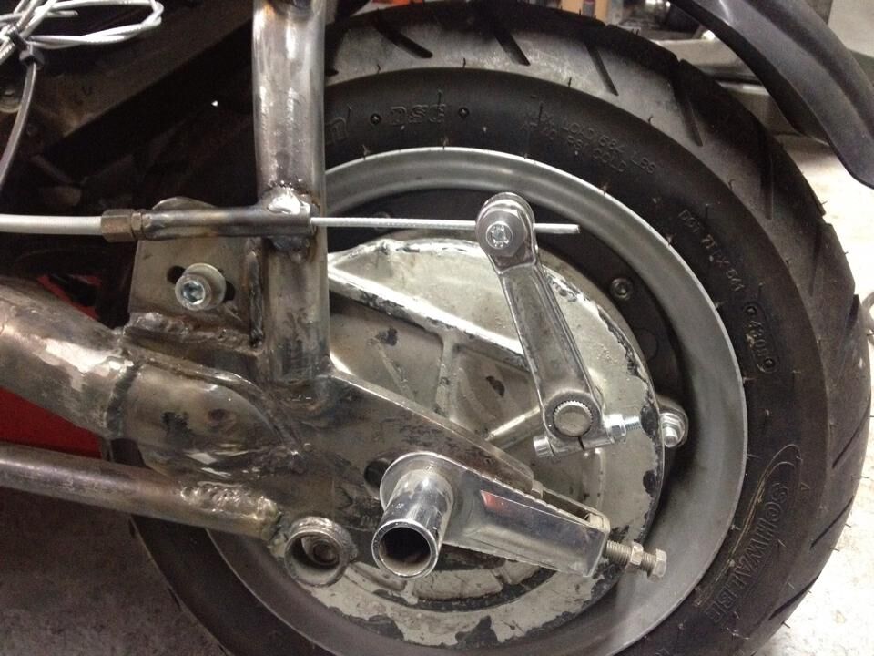

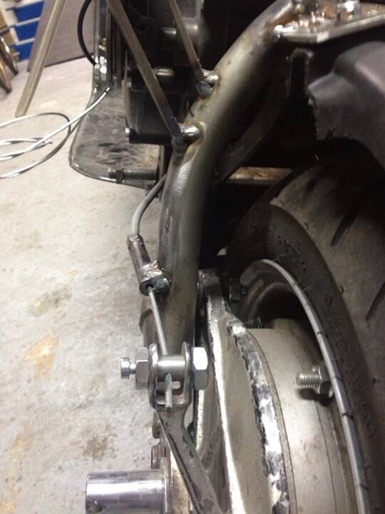

    • June 24, 2014 at 07:47
    • #438

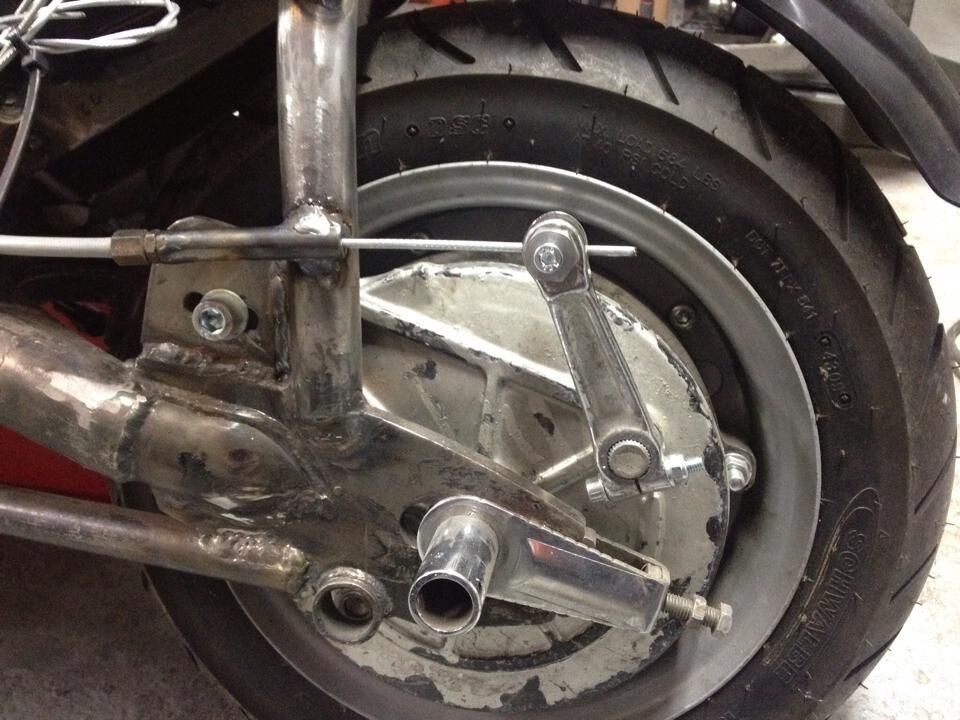

    Es bremst!
    Das originale Pedal zusammen mit dem originalem Zug funktioniert!
    Die Fuhre nimmt Fahrt auf.
