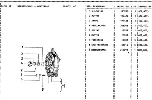

      • 133.92 kB
      • 741 × 954

    • August 8, 2011 at 08:10
    Zitat von kasonova
    So steht es geschrieben und so soll es sein.
    aus diesem, original Vespa Literatur. Steht aber auch in etlichen Anderen.
