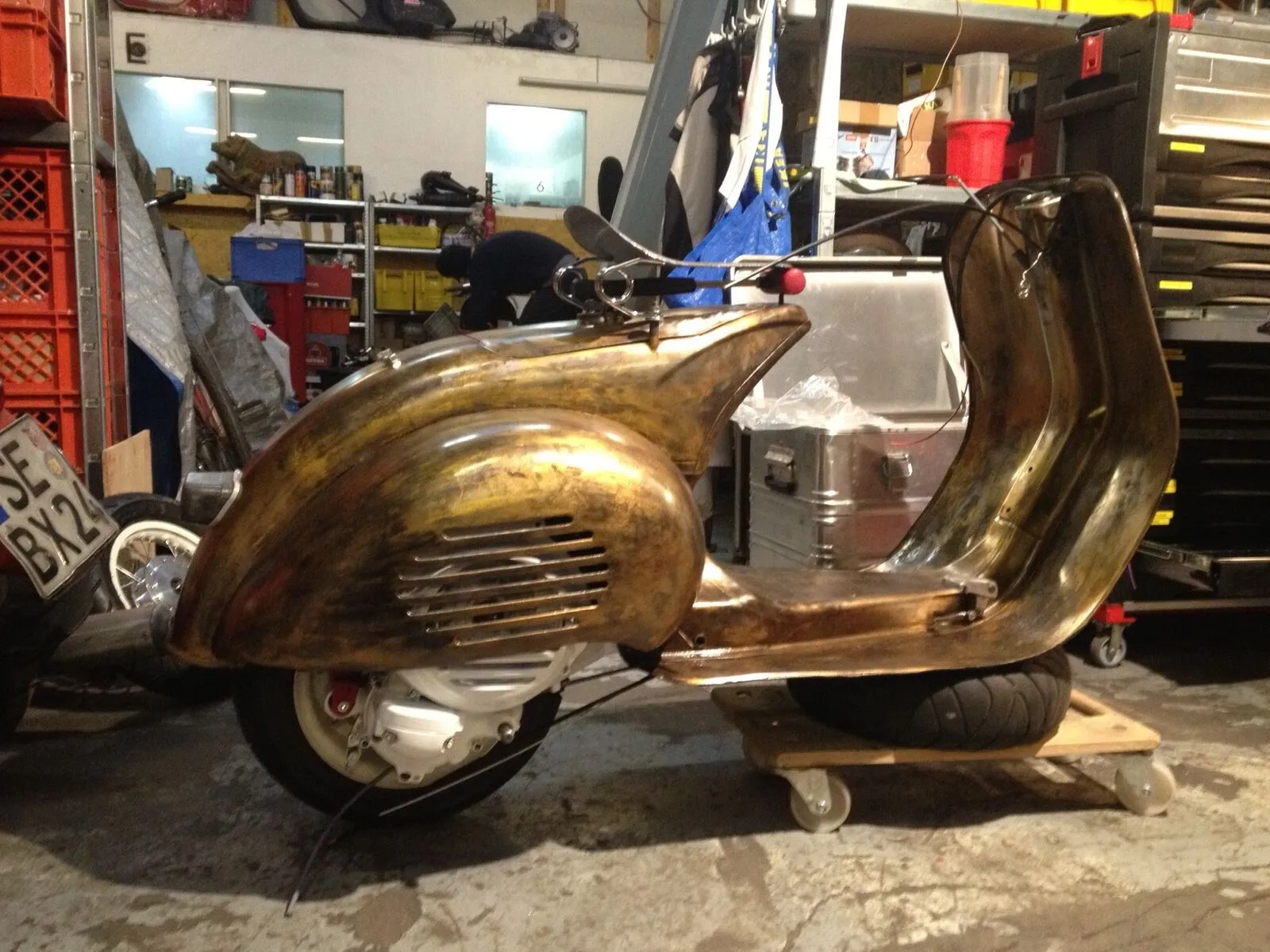

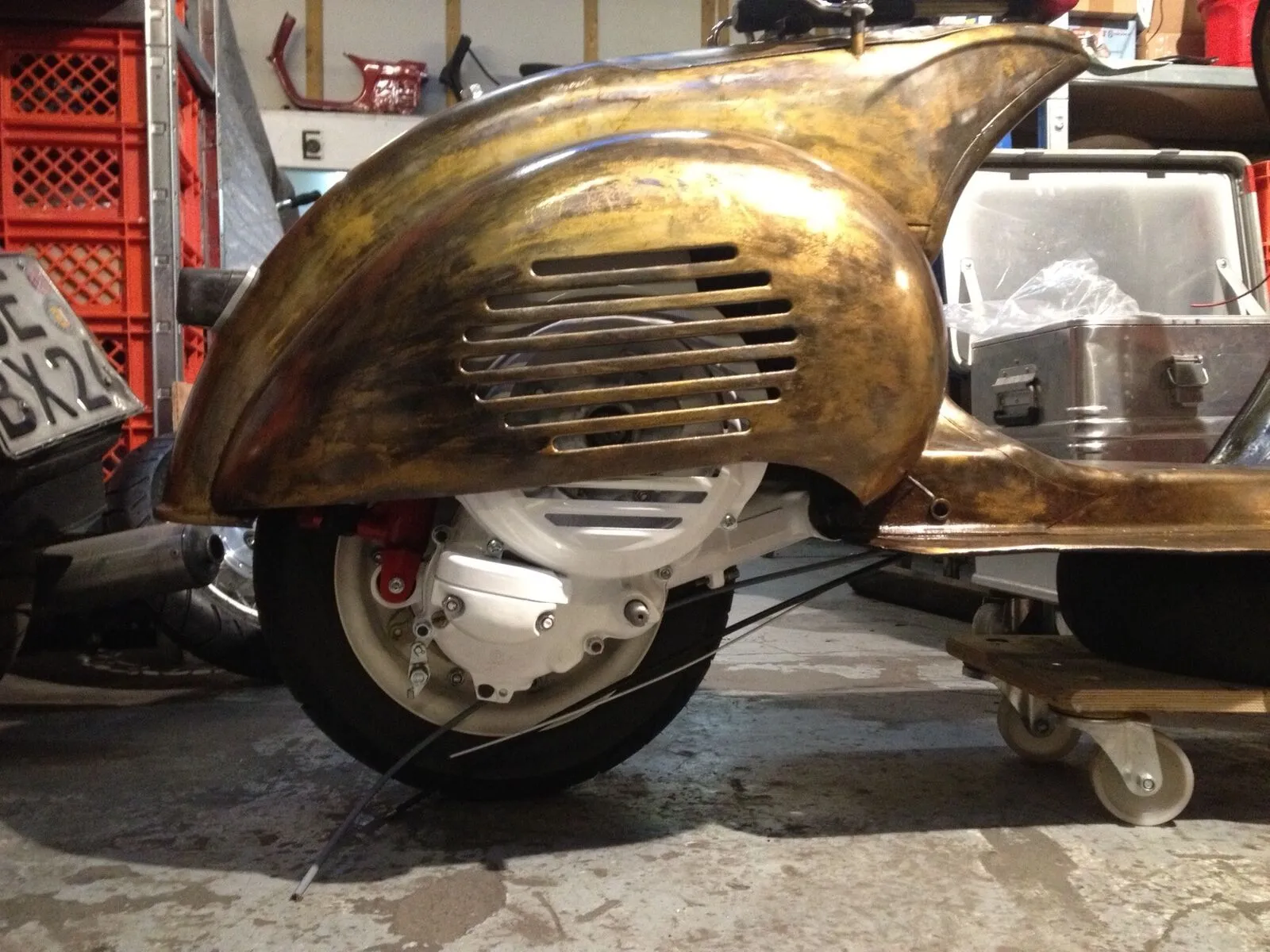

    Danke... Allerdings muss ich bei der Lüfterabdeckung noch mal bei. Die Schlitze der müssen passend zur Backe gedreht eingeschweisst werden.

    find ich klasse das du die noch drehst, das war das erste was mir aufgefallen is

    Das mit den Schlitzen.... hmm.. warum nicht gleich eine Oldstyle?

    Dann sieht es im Stand toll aus und beim Einfedern, da kann schon das Draufsitzen reichen - ich weiß nicht ob du einer von den schweren Jungs bist - sieht es wieder eher doof aus.
    Holgi's Vorschlag mit Old-Style hat schon was. Ggf. selbst ein nettes Muster, z.B. Oldstyle-Vespa-Schriftzug, reinlöten?

    vl. alle Schlitze raustrennen?

    ich würde die Abdeckung der Sprint nehmen oder so umarbeiten :D

    Löst es doch ganz elegant die Frage wann denn die Schlitze parallel zu denen der Haube stehen soll. Im Fahrbetrieb oder parkend?

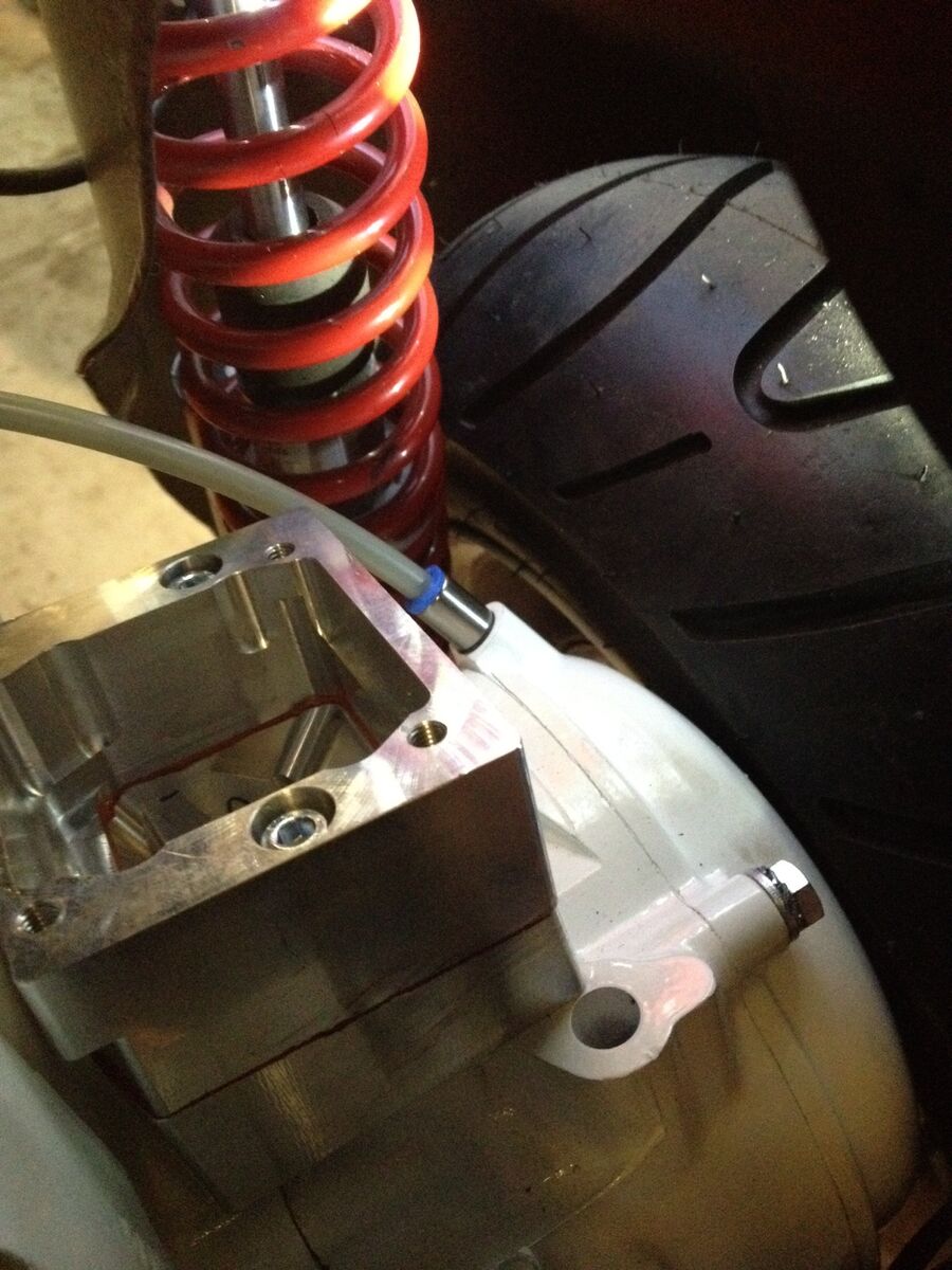

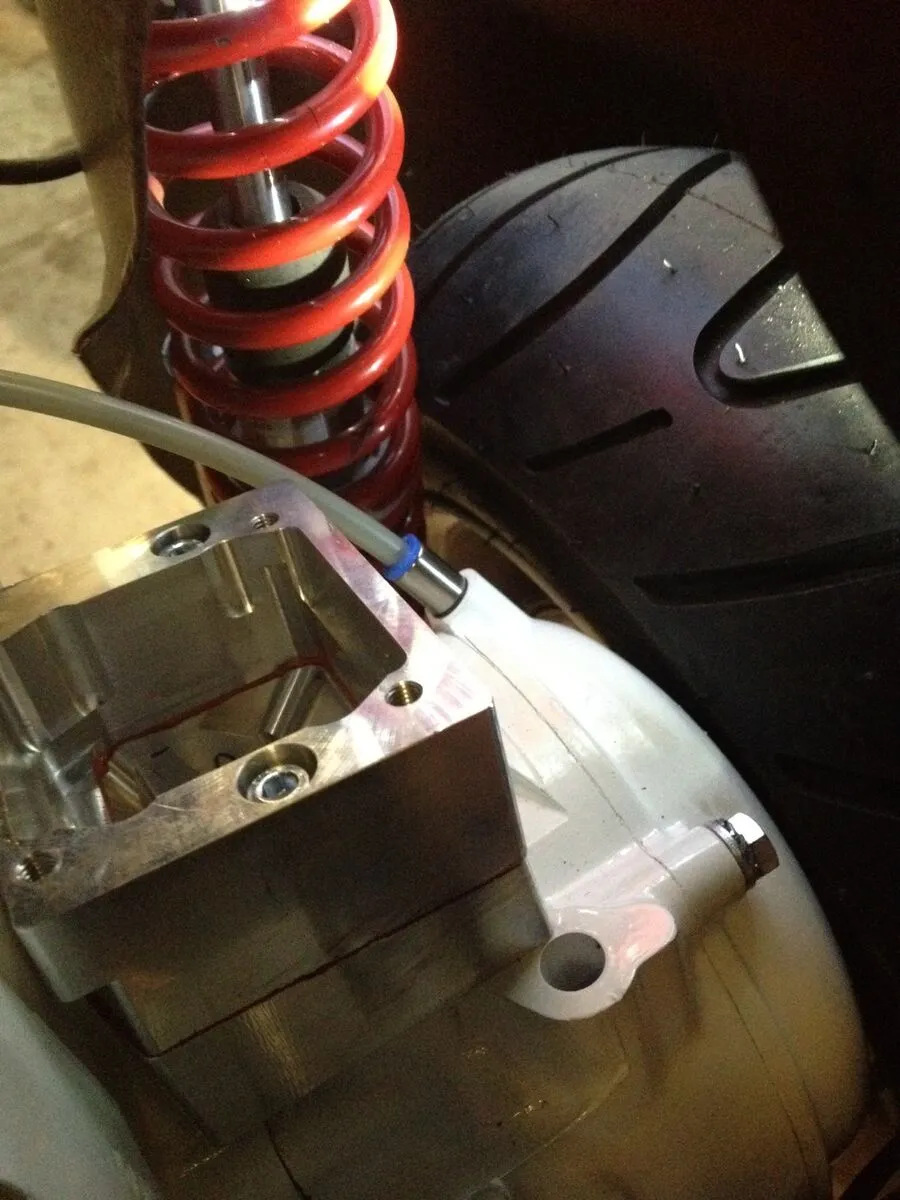

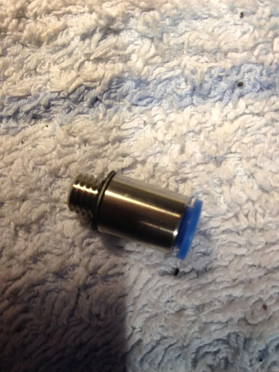

    ... da wird der Schlauch aus Kunststoff einfach nur reingeschoben und hält dann auf Zug. Sieht zumindest sehr professionell aus. Chrom passt auch besser zu diesem "klinisch reinen" Motor.
    Die Entlüftungsnippel von der Bremse finde ich aber auch nicht so schlecht. Probiere ich mal aus.

    Wo kann man diese druckluftschnellkupplung kaufen?
    Was für ein Schlauch nimmst du her?
  • Pornstar
    Ten Inch Terror
    634
    18,024
    3,469
    Hamburg
    • February 26, 2013 at 22:03
    • #360
